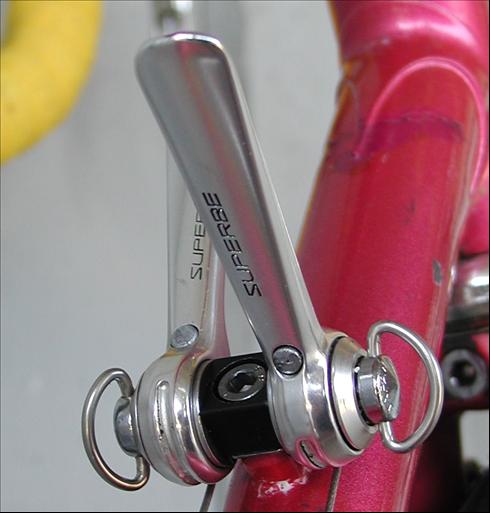

Du meinst z.B. so einen Gipiemme-Adapter?
Sowas kann ich dir leider nicht anbieten, die findet man aber immer mal wieder. Was ich dir anbieten könnte, wäre ein etwas gröberer Sockel, Hersteller unbekannt. Kann ich dir bei Interesse mal zeigen. Ansonsten gibt es ja bekanntermaßen von Shimano noch Aero-Adapter.
Kann ich sehr empfehlen:

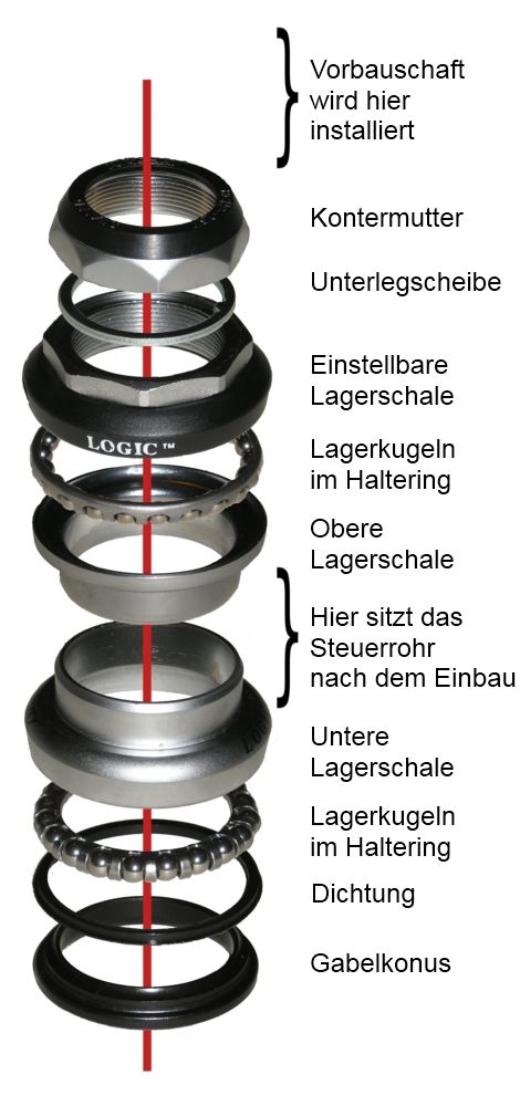

Ich habe das hier mal auf die Schnelle gefunden, scheint mir ganz gut das abzubilden was ihr meint. Das bedeutet, der Kugelring muss so beschaffen sein, dass die untere Lagerschale von oben/außen auf den Kugeln sitzt und der Gabelkonus von unten/innen auf den Kugeln läuft.
Bei den beiden oberen Schalen erschließt sich mir das nicht, da läuft doch eine Schale immer auf dem Kugelkäfig. Oder blicke ich da was nicht?
Das Beispiel ist auch verwirrend, weil der Konus, bei den klassischen Steuersätzen, normalerweise oben ins Steuerrohr gepresst wird und die Lagerschale auf die Gabel geschraubt wird (also umgekehrt als bei dem Ritchey Logic Beispiel).
