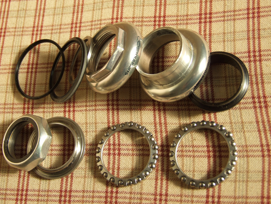

Hi,
ich wollte heute einen Shimano-HP6400-Steuersatz verbauen und bin dabei auf Probleme mit den beiden schwarzen Dichtungsringen gestoßen. In welcher Reihenfolge und wierum werden sie von oben nach unten richtig montiert? Die Explosionszeichnung hilft mir da leider nicht weiter.
Hier sind unter der Nummer 4 zwei gleiche Ringe abgebildet. Es sind aber zwei verschiedene, bei denen der eine etwas höher ist und eine zusätzliche Nut ringsrum hat. Auf dem Bild von velobase kann man das etwas erahnen:
Für Hilfe bin ich dankbar! :)
welcher von beiden wohin kommt, kann ich diir nicht sagen, aber setz mal einen auf den unteren Konusring, leg einen Kugelring drauf und dann die untere Lagerschale. Dann siehst du, ob das passt oder ob da noch eine Lücke ist oder ob der Ring evtl. sogar zu dick ist. Das Gleiche kannst du oben machen. Wenn du die beiden Konen gegeneinander drehst, merkst du schon, ob noch die Kugeln in den Konen laufen.
Danke dir. Genauso habe ich es vor dem Einbau auch gemacht. Beim Einstellen hatte ich dann aber irgendwie das Gefühl, dass die Kugeln nicht richtig laufen, deshalb wollte ich mich mal absichern und erkundigen

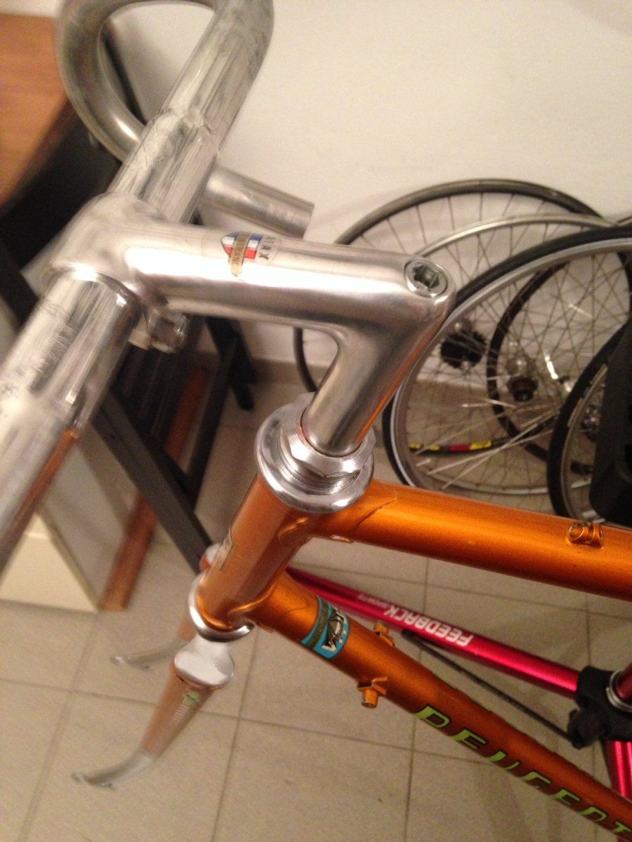

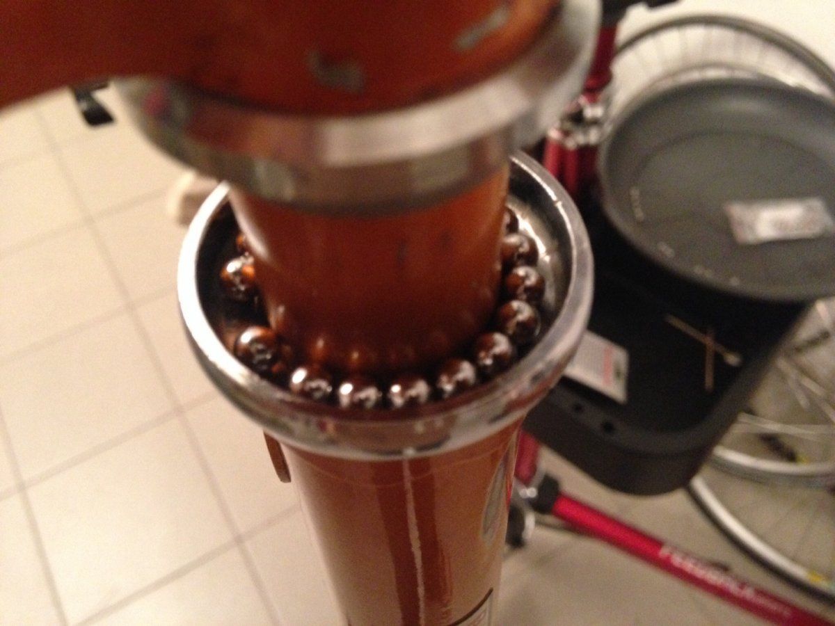

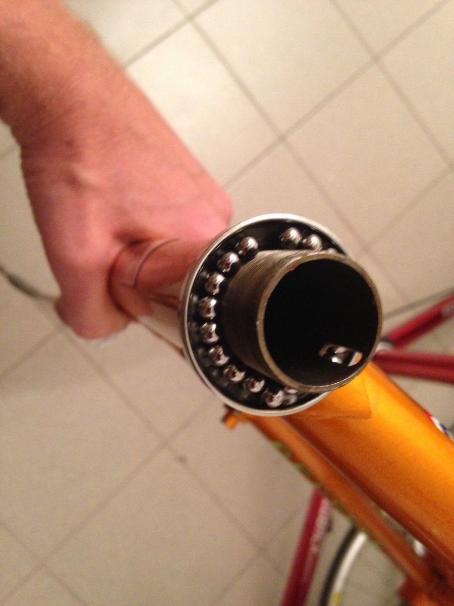

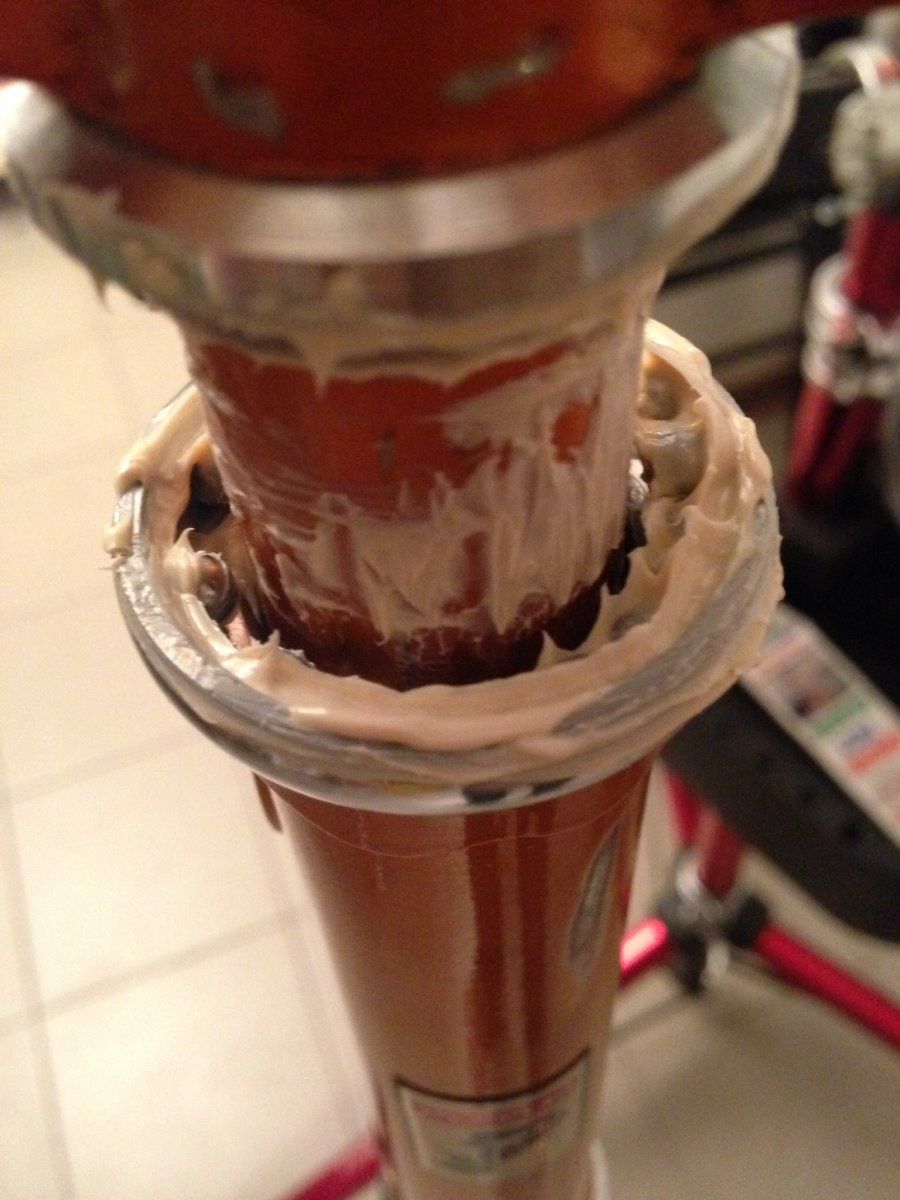

Hier noch mal ein Nachbericht zu der PFN10 Gabel. Nachdem keiner der vorhandenen Kugelringe passte dachte ich mir, warum nicht auch mal auf die erfahrenen Kollegen hören;)
Rahmen auf den Kopf gestellt und Kugeln eingefüllt
Eingefettet
Rahmen umgedreht und dann das Gleiche noch mal bei der oberen Schale
Und feddisch is die Laube:daumen:
Läuft echt geschmeidig, kann ich nur empfehlen:D
Eins noch für alle Nachahmer, wenn ihr alleine arbeitet, legt Euch ALLES schön sortiert in Reichweite zurecht. Man muss mit einer Hand immer die Gabel festhalten, dadurch ist man etwas weniger mobil in der Werkstatt. Mal eben nebenan die Kugeln holen is nich;)

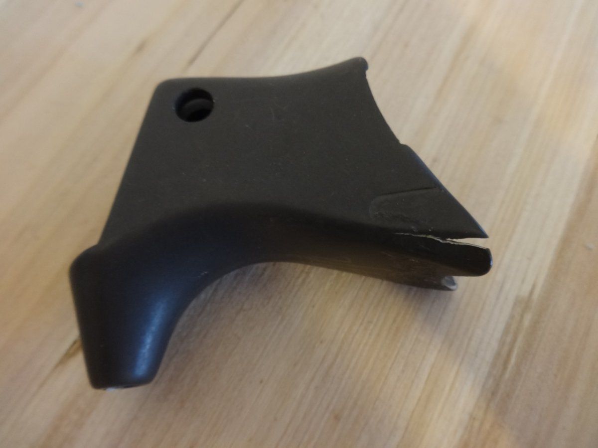

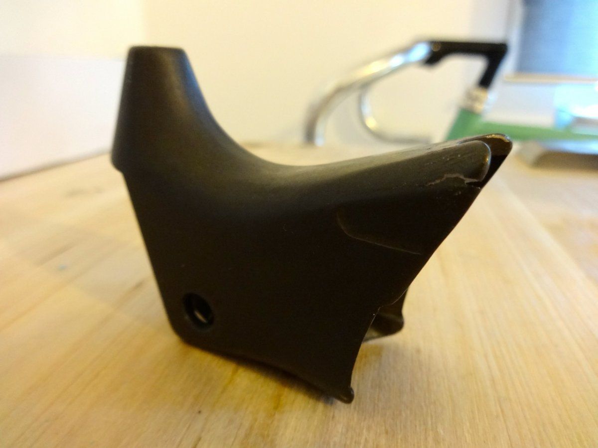

Ich habe hier einen Satz C Record Bremshebel. Leider ist der Alumium-Body im Bereich der vorgesehenen Aussparungen leicht eingerissen. Meint ihr, die kann man noch verwenden? Nicht, dass die mal im Wiegetritt plötzlich abreißen. :eek:
Wobei mich die Stelle etwas wundert, an der der Body gerissen ist. Die Last liegt doch nicht an diesen Kanten außen? Andererseits sind dort die vorgesehenen Aussparungen, falls man den Zug am Lenker verlegen möchte. Ich hatte eigentlich vor, nun Mal die Risse auszufeilen, falls das etwas bringen sollte?
Anhang anzeigen 170383 Anhang anzeigen 170382
An dieser Stelle wurde der Zug vermutlich nach innen (am Lenker) verlegt und normalerweise hätte man die Aussparung vorher auffeilen müssen.
Bei meinen C-Record Hebeln waren auch beide Seiten jew. am Kabeldurchgang angerissen. Einfach auffeilen, Zug verlegen und fertig. Wenn Du die
Züge nicht am Lenker verlegen willst, würde ich die Stelle trotzdem ausfeilen, damit eine weitere Rissbildung verhindert wird.

Sollte der originale sein, ja. Sieht zumindest so aus wie auf ergoogleten (?!) Bildern. Hab heute die Dichtungsringe mal bunt durchgewürfelt und jetzt eine Kombination gefunden, wie es gut läuft :)
Was wir bei der ganzen Kugelringdiskussion noch nicht hatten: Es gibt auch innen verbundene Kugelringe, da ist es für die Schalenseite egal wie rum er liegt, aber der Konus trifft in einer Richtung nicht auf die Kugeln. Sollte vielleicht nicht unerwähnt bleiben.
