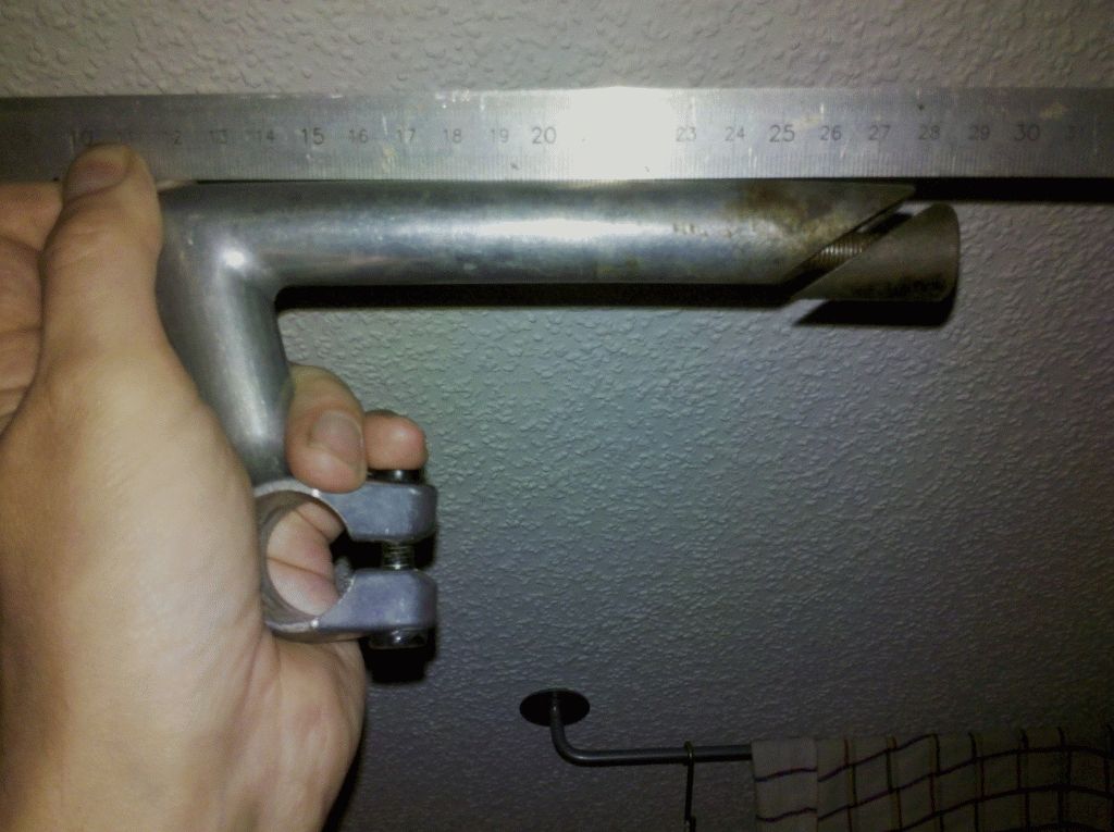

Eben festgestellt, daß ich hier einen Bananenvorbau habe. Ist das kritisch? Fabrikat ist ITM

@ Salamander: Sieht meiner Meinung nach noch in Ordnung aus, wenn man den Vorbau nicht gerade bis zum Limit rauszieht. Andererseits weiß ich natürlich nicht was damit schon so passiert ist und Alu geht ja im Falle eines Falles eher plötzlich kaputt. Wenn keinerlei Risse zu entdecken sind, würde ich ihn persönlich noch benutzen.

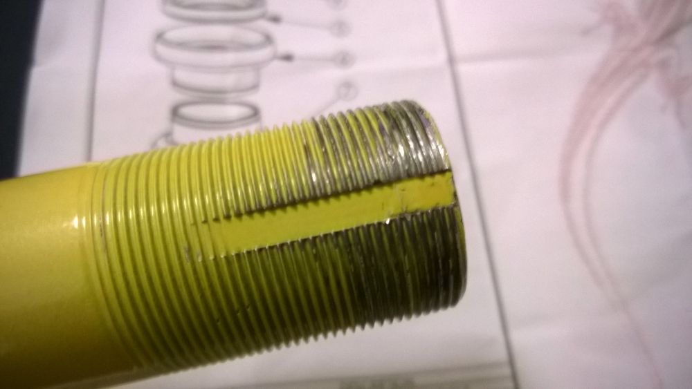

Ich habe selbst auch eine Frage und zwar macht mir mein neuer Steuersatz zu schaffen, den ich an meinem Koga Miyata Gentsracer ausgetauscht habe. Der neue ist ein "Cane Creek 100 Classic Gewindesteuersatz". Nachdem ich die Lagerschalen und den Gabelkonus bündig ein- bzw. aufgepresst habe, kriege ich das Lagerspiel nun einfach nicht richtig eingestellt. Hier erstmal ein paar Bilder vom Aufbau des Steuersatzes:

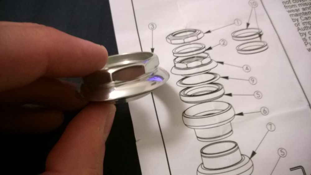

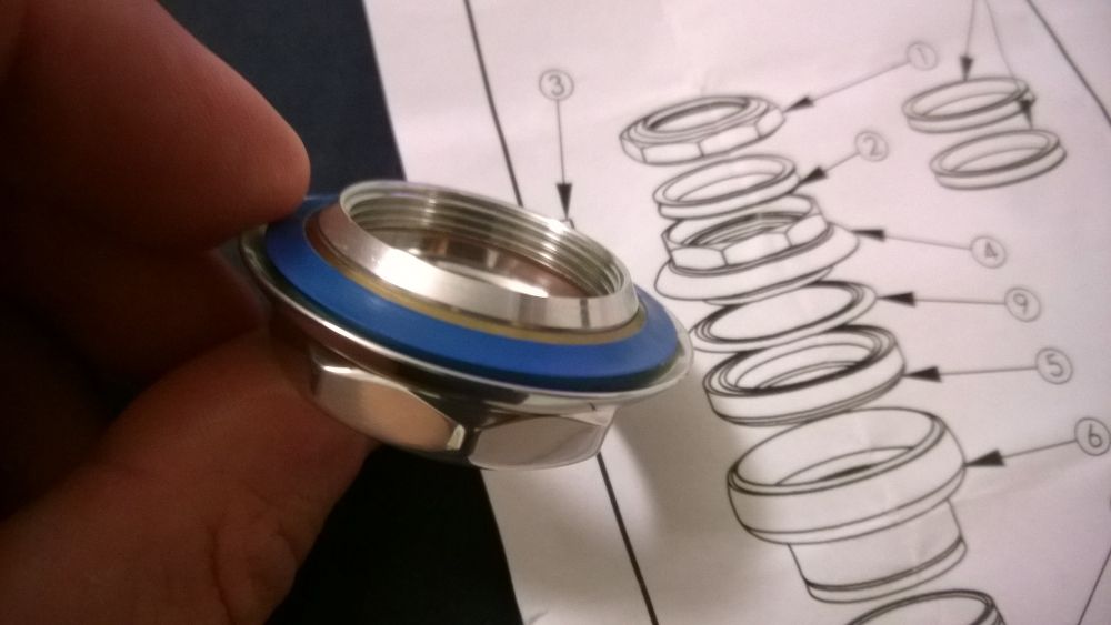

Explosionszeichnung.jpg Topcover.jpg Topcover Unterseite.jpg Gabelschaft.jpg
Von links nach rechts:
Explosionszeichnung, Topcover von oben, Topcover von unten mit aufgepresstem Dichtungs-/Kompressionsring, Gabelschaftgewinde
Das Problem ist, dass sich die Gabel, sobald das Topcover angezogen wird, schlechter in die eine als in die andere Richtung drehen lässt. Je nachdem wie fest man das Topcover anzieht, ändert sich aber die Position des schwergängigen Bereichs. Deshalb schließe ich schonmal aus, dass die Lagerschalen schief eingepresst wurden. Sonst müsste der schwergängige Bereich ja immer an der gleichen Stelle sein oder? Außerdem lief der alte Steuersatz bis auf Verschleißerscheinungen rundherum gut.
Mir fallen drei mögliche Erklärungen ein:
1. Das Topcover eiert auf dem Gabelschaftgewinde, weil das Gewinde des Topcovers nicht sauber geschnitten ist oder beim Aufschrauben verformt wurde.
2. Das Topcover eiert auf dem Gabelschaftgewinde, weil das Gabelschaftgewinde hinüber ist. Anzeichen dafür sind auf dem Bild zu erkennen.
3. Der Dichtungs-/Kompressionsring wurde vom Hersteller schief aufgepresst. Optisch gibt es dafür aber keine Anhaltspunkte.
Beim Aufschrauben des Topcovers auf den Gabelschaft gibt es mal mehr und mal weniger Widerstand, abhängig von Position und Drehrichtung. Auf jeden Fall geht es schwerer als es sollte (trotz Fett) und das entsprechende Teil des vorherigen Steuersatzes (Shimano HP-6207) hatte sehr viel mehr Spiel. Gewinde ist aber jeweils 1" 24tpi.
Was meint ihr? Hat einer von euch ein ähnliches Problem schonmal gelöst? Kann man die Gewinde nachschneiden, ohne sich ein Parktool-Werkzeug für 250€ zu kaufen?
Würde mich sehr über eure fachkundigen Ratschläge freuen!
P.S.: Ich weiß, dass man den Steuersatz nicht zu fest anziehen sollte, aber unabhängig davon sollte sich die Gabel ja in beide Richtungen und in allen Bereichen gleich gut oder gleich schlecht drehen.
Viele Grüße
Jonathan
Zum Steuersatz : Das liest sich so , als wenn die Auflageflächen am Steuerkopf nicht parallel zu einander sind , bei einem herkömmlichen Steuersatz mit Kugeln fällt das nicht so auf ( Konuslagerungen sind Winkelabweichungen gegenüber tolerant ), aber bei Nadelgelagerten sofort . Und Steuersätze werden nicht "angzogen" sondern "eingestellt" , spielfrei.
Das Gewinde kann da nichts für.
Danke für die Antwort. Dass da irgendwas nicht parallel zueinander ist, ist mir schon klar, aber ich wüsste halt gerne was genau. Wenn die Enden des Steuerrohrs oder der Sitz am Gabelschaft schief gefräst wären, müsste die Schwergängigkeit beim Drehen der Gabel ja immer an der gleichen Stelle einer Umdrehung auftauchen.
Da die Position der Schwergängigkeit aber davon abhängt, wie spielfrei das Topcover eingestellt ist, kann ich mir nur vorstellen, dass der Fehler irgendwo an dieser Stelle liegen muss.
Wenn Du oder jemand anders eine andere genauere Vermutung hat, oder ich mich unklar ausdrücke, bitte Bescheid sagen!

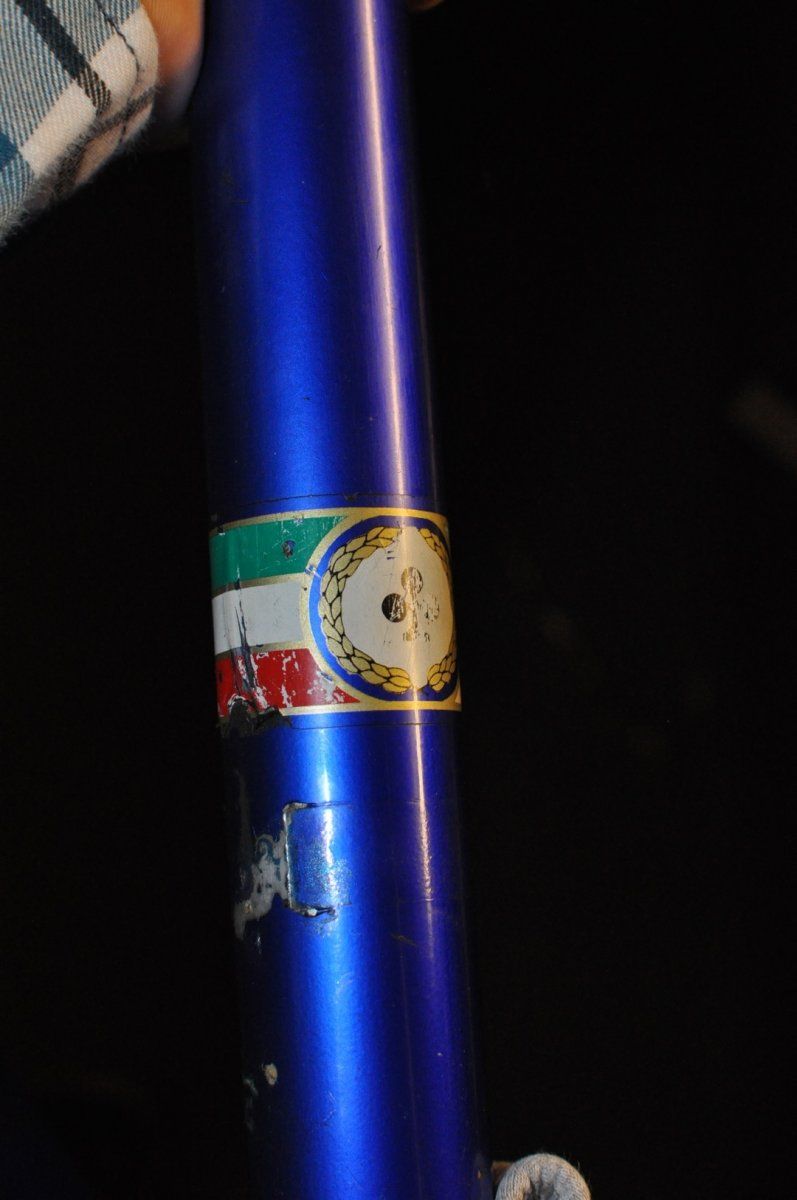

Während ich fleissig Rostlöser auf ein festsitzendes Mavic-Innenlager kippe, mal die Frage, was mir die Kleberlinge mitteilen wollen:
Umlaufend Italo-Dekor, im Kranz so ein Colnago-ähnliches Kreuz-Symbol. Hab ich mir ein Pizza-Taxi zugelegt?
