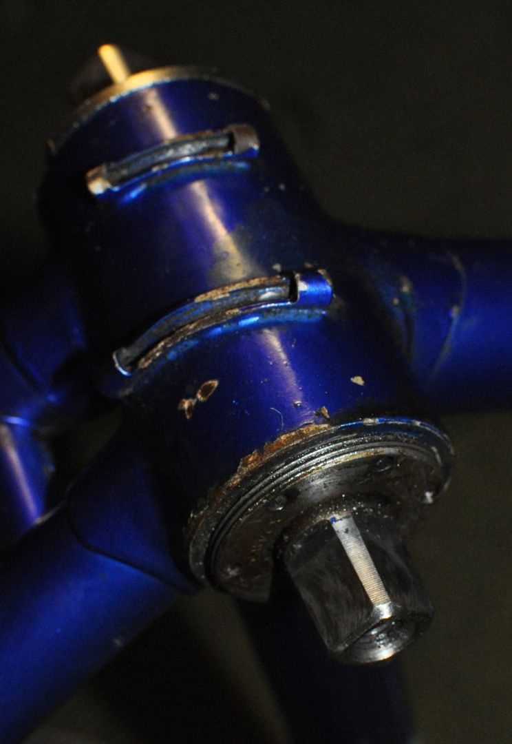

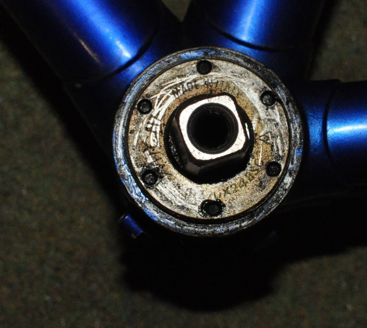

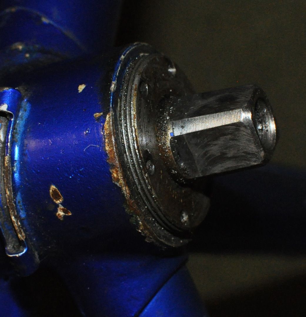

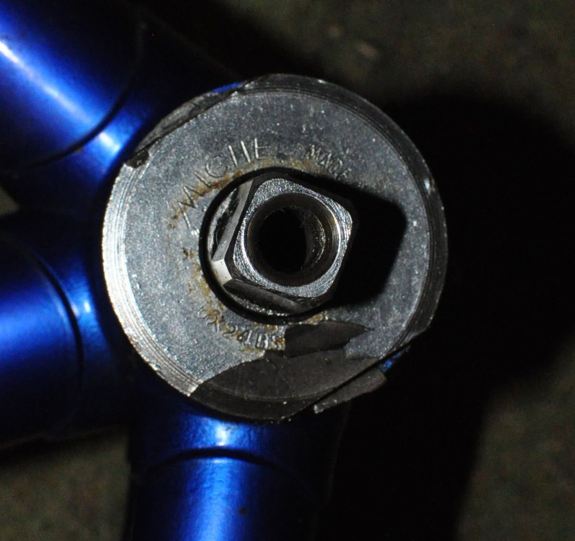

Wie kriege ich eigentlich am besten, d.h. schonend zum Rahmen und möglicherweise auch noch zügig, ein marodes Tretlager raus? Das Teil sitzt dummerweise richtig fest, gerade hat´s mir schon ein Werkzeug zerlegt. Also kommt jetzt die Bohrmaschine... Lochkreis reinbohren udn dann mit dem Meissel? Flex? Dremel?
In WD40 schon gebadet? Ich habe das mal 1 woche lang eingelegt gehabt (also kleine schale mit wd40 voll und tretlagerbereich komplett drin versenkt)
Korrektes Werkzeug benutzt?
Man kann den Stirnlochschlüssel mit ner Kurbel + Schraube fixieren - dann geht so manches....
Stirnlochschlüssel ist passé, ich habe in Abständen in den letzten Wochen immer wieder WD40 aber auch ein anderes Präparat draufgesprüht.
Bei Einlegen fiele mir schon eher Diesel ein, dann müsste der Rahmen mal wieder umziehen... Andererseits läuft das Lager nicht mehr gut udn ist eh zu kurz für die vorgesehene Kurbel.

dreh doch erst den rechten raus, den kannst du auch gut in einen Schraubstock einspannen. Dann brauchst du einen, der oben drauf drückt und fixiert und einnen, der dreht. Drehrichtung ist ja klar, oder? Doofe Frage, aber passiert immer wieder, dass einer falschrum dreht.

@Bianchi-Hilde : Wenn ich auf einer der beiden Seiten weiterkäme, wäre schon viel gewonnen. Deswegen ja auch die Eingangsfrage mit der radikalen OP. Ist ein BSA-Lager und wenn da nicht ne Ausnahme lauert wie beim Edco-Lager, dann ist das nach meinen Recherchen (das einschlägige Smolik-Buch ist ja leider nciht mehr online verfügbar) in Fahrtrichtung zu lösen. Ich knalle gleich nochmal WD40 und die andere Pansche vom Maschinenbauer drauf. Schraubstock ist grad essig, weil ich den Keller tiefenttrümmere.
Und telefoniere dann mal mit der Werkstatt. Was in Münster geht, geht in Geldern ja wohl auch.
