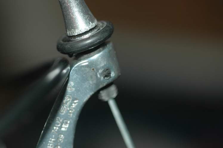

Ich habe gerade ein 7400er Bremsenpärchen am Wickel, wo sowohl bei der hinteren als auch bei der vorderen Bremse die "Anschlagstopper" fehlen. Ich will jetzt nicht von einem anderen Pärchen eine Hinterbremse auseinandernehmen, um einen Anschlagstopper, den ich aber unbedigt haben möchte, zu bekommen.
Was kann man da am besten als Ersatz "reinpopeln" um Lackschäden am Rahmen zu vermeiden.
Meinst Du die Gummi O-Ringe,die auf den Zugstellschrauben sitzen?
Die Gummi O- Ringe gehen übers Unterrohr weg.

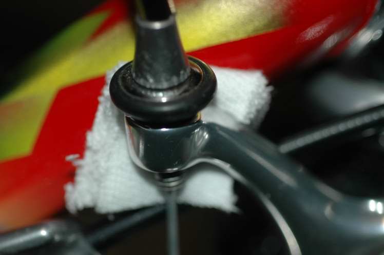

Bei der vorderen 7400er Bremse hat der Ausleger in dem die Einstellschraube sitzt ca 1 cm darunter ein Loch. Da kommt dann ein Gummiteil rein, welches bei maximalem Einschlag des Lenkers nach rechts den direkten Kontakt von Ausleger und Unterrohr verhindert.
Oder besser gesagt Lackschäden an der Stelle am Unterrohr verhindert, wo hier der Lappen dazwischen liegt
