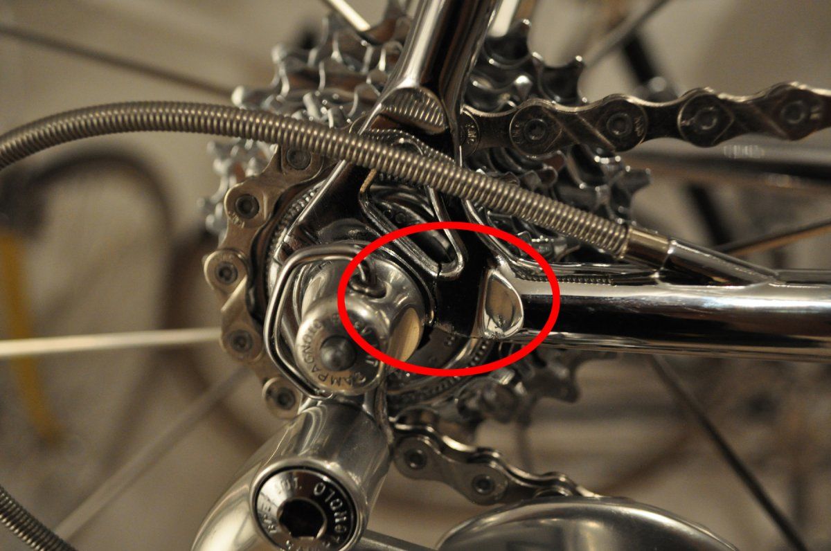

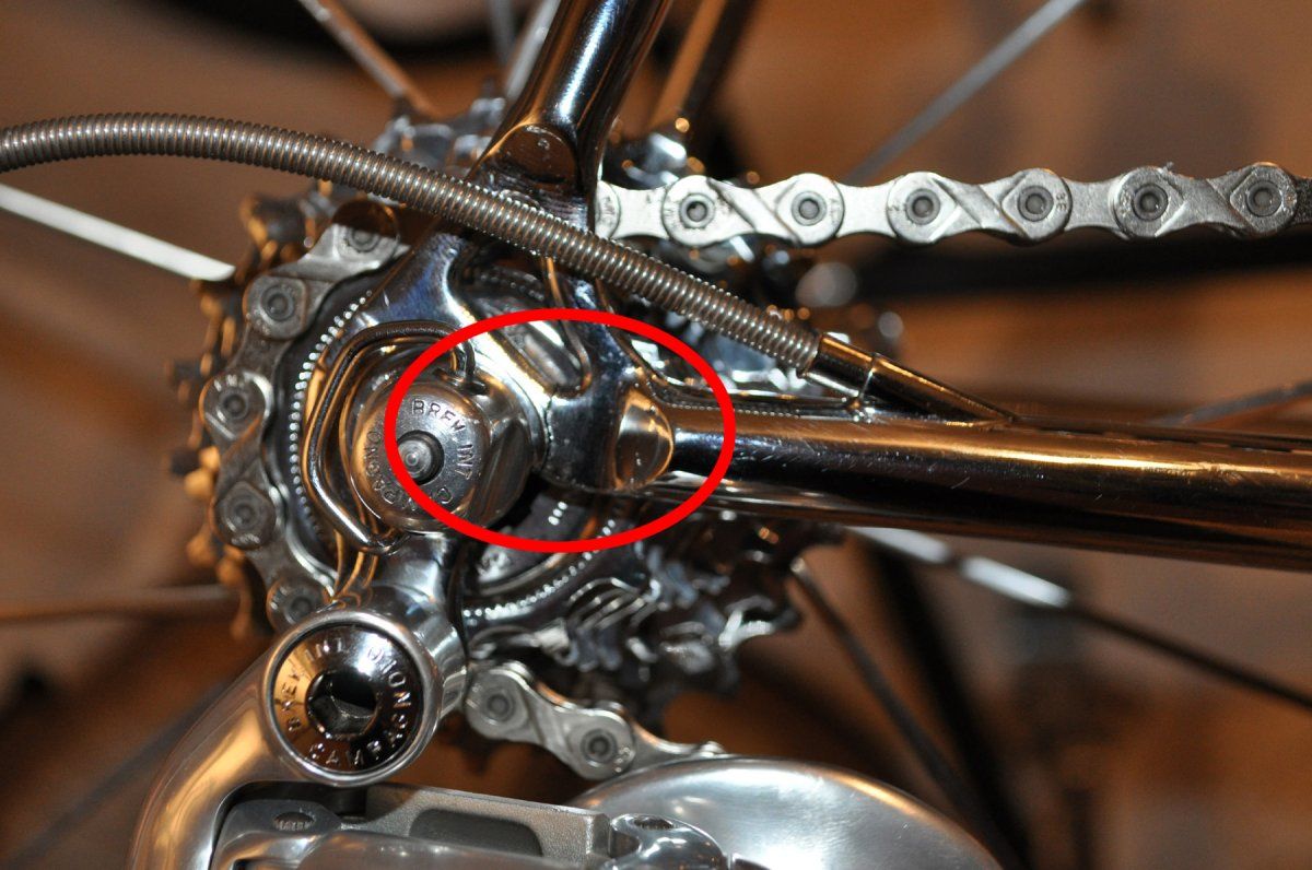

Hallo liebe Klassikergemeinde,
ich bin gerade am fertigstellen meines Traumrades, eines Pinarllo Treviso, leider musste ich feststellen, das eine Strebe des rechten Ausfallendes gebrochen ist.:eek::eek::eek::mad::mad::mad::(:(:(:(:(:(:(:(:(:(:(:(:(:(:(:(:(:(:(:(:(:(! Was denkt ihr, kann man das schweißen? Bitte, bitte, bitte, sagt mir, dass es möglich ist, bitte!!!! Bitte, bitte, bitte:(:(:(:(
vielen lieben dank im Voraus für eure Einschätzungen!!!
Ausfallenden sind meist aus Stahlguss oder sogar ein Schmiedeteil, das kann man tatsächlich schweissen , wenn man das kann:rolleyes: ( WIG z.B.)
Wahrscheinlich hat jemand den Rahmen aufgebogen um eine breiter Nabe unterzubringen , dann passieren so komische Sachen (Spannungen im eingauten Zustand).
Ansonsten ist mir nicht recht erklärlich , warum ein Ausfallende bricht , wenn das Einbaumaß stimmt und die Dinger parallel stehen kann so etwas normal nicht passieren.
ich weiß auch nicht, wie sowas passieren kann, ich habe etliche Stahlräder, sowas ist mir noch nicht unter die Augen gekommen...heul...
Danke schon mal für die Vorschläge! Hier das Bild von dem Bruch:
