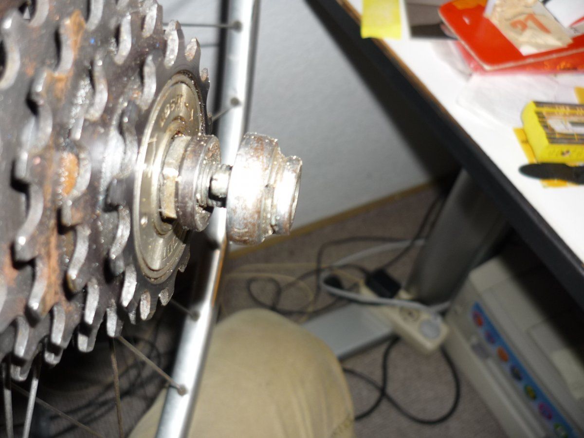

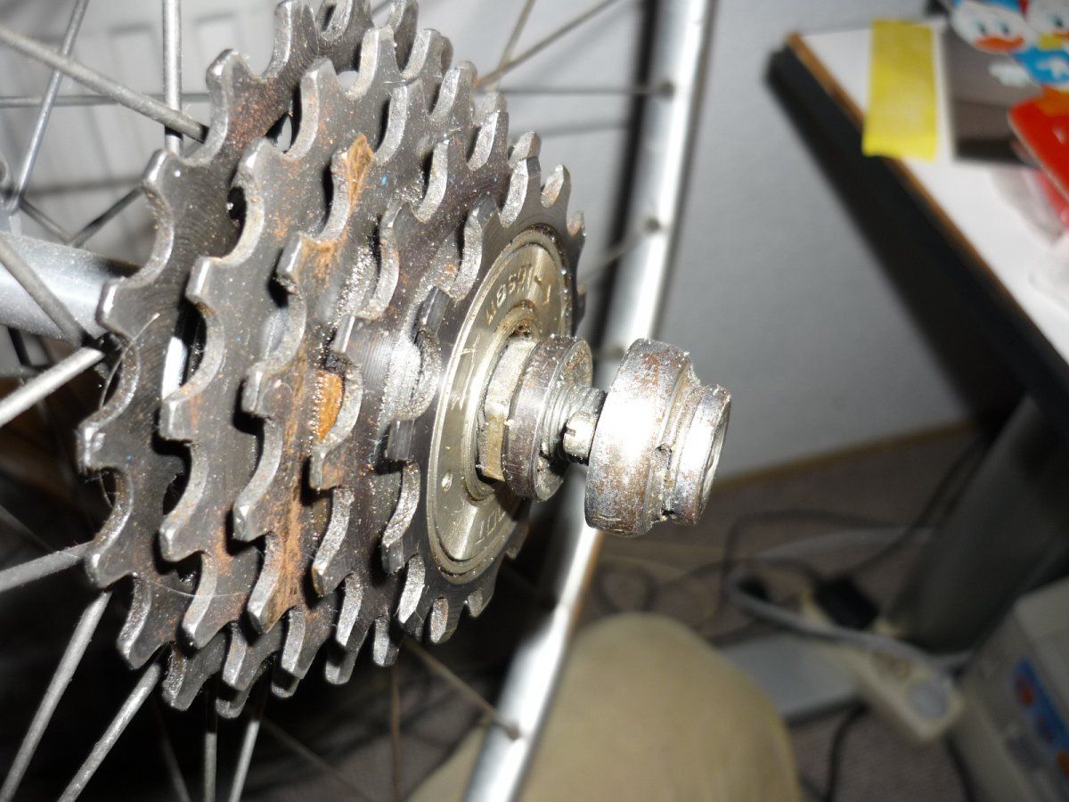

Versuche gerade einen vergammelten Hinterrad zu reparieren. Achse war gebrochen, hab ich ersetzt. 6 Speichen gebrochen. Hab eine ganze an der Antriebsseite rausgezogen und gemessen: 297mm.
Dann auch eine von der linke Seite: auch 297mm !! Kann das sein? Ich dachte Speichen hinten sind unterschiedlich lang.

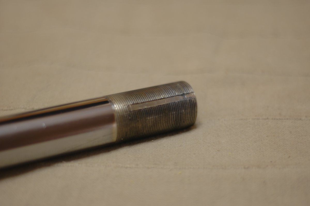

Ich hab heute den Steuersatz an meinem Bianchi Rekord 910 S demontiert ... und das Gewinde am Gabelschaft kommt SO zum Vorschein (siehe Foto)! Ich hatte bisher nur mit gewindelosen Gabelschäften zu tun :rolleyes:. Aber da ist doch was faul im Staate Dänemark. o_O Bitte um Hilfe/Klärung/Einschätzung! Danke.
Kann sein, muss aber nicht.....
naja, wenn du dir den Steuersatz anschaust, da ist zwischen der Mutter mit dem Konus und der Kontermutter sicher eine "Unterlegscheibe" mit einer kleinen Nase dran. Diese Nase kommt in die Nut, damit die sich beim Kontern nicht mitdrehen kann. Ob das Sinn macht, darüber kann man streiten, aber es ist so geplant.
Ja, ich versteh, danke! :bier: Ich kannte "Kontern" nur so, dass man beide Muttern gegeneinander dreht bzw. halt eine festhält und die Kontermutter dreht. Durch die Nasenschreibe brauch ich nur die Kontermutter drehen, die untere kann sich durch die fixierte Nasenscheibe nicht mehr mitdrehen. Aber irgendwie muss ich dann ja die ganze Gabel halten beim Kontern, da könnte ich ja gleich die untere Mutter mit einem Schlüssel halten ... und bräuchte keine Nut im Gewinde.
Aber okay, ist akzeptiert. :rolleyes:
Bei gebrochener Achse vermute ich mal ein recht betagtes Hinterrad mit Schraubkranz?
Die waren damals noch nicht so asymmetrisch wie heute, ist also gut möglich, daß auf beiden Seiten die gleiche Länge verbaut wurde.
