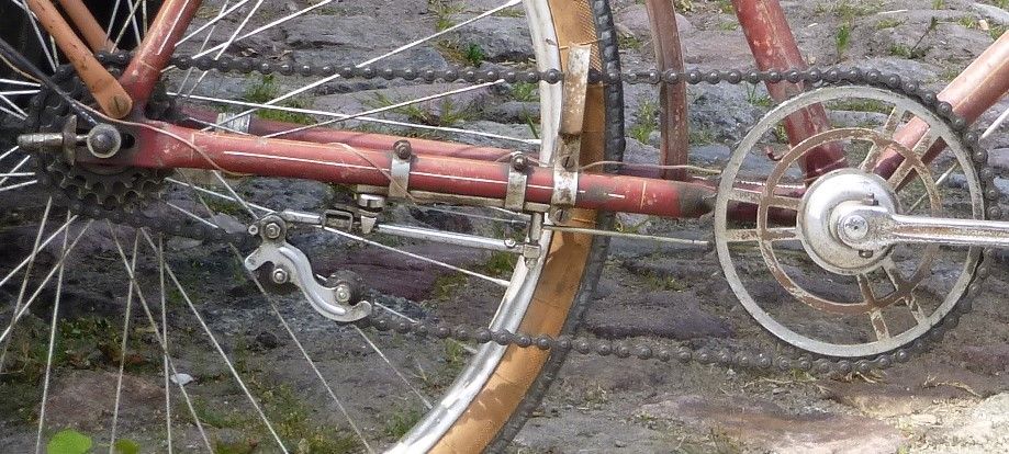

Servus zusammen,
ich will in den nächsten Tagen so eine Altenburger Schaltung verbauen. Mit Freilauf nicht mit Rücktritt wie auf dem Bild. Kennt sich jemand mit dem Teil aus und könnte mir sagen ob ich da was beachten sollte ? Mich würde der Abstand von der Achse zur Schaltung interessieren. Über Tipps und Anregungen würde ich mich freuen.
MfG Jens
Der Rickert-Rentner @duc750 hat m.W. ein oder 2 Raeder mit einer Altenburger. Ich vermute mal, der @Chris-NRW kennt sich auch damit aus.
