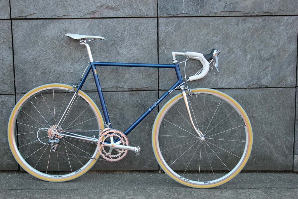

mmhh..,
die Kurbel muss viel näher an den Rahmen.
Ist das Lager auch das BB-7700 bzw das entsprechende Ultegra / 105? Es gibt zwei unterschiedliche Octalink-Aufnahmen.
Sooooodele!
PROBLEM gelöst :-)
Habe mir mal die Aufnahme der Kurbel angeschaut und bemerkt, dass die Kurbel nicht vollständig aufgerutscht ist. Dann sauber platziert und nun angezogen. Jetzt sitzt die Kurbel am Ende nur noch 6-7mm von der Kettenstrebe entfernt und der Umwerfer schaltet wie er soll :-)
Ich liebe diese Momente!
Dank Euch für die Hilfe :bier::daumen::)

Das wäre mir so zu eng , auch der Abstand zwischen Lagerschale und der Kurbel innen ist sehr eng , nochmal montieren und dann schabt die Kurbel mit dem Bund innen an der Schale , ich würde die Achse mind. 2-3mm länger wählen .
nochmal montieren und dann schabt die Kurbel mit dem Bund innen an der Schale , ..........................
Hier geht es doch nicht um 4-Kant, sondern Octalink, da besteht diese Gefahr m.E. nicht, ich denke da ist ein definierter Anschlag.
Die Wahl hat man bei Octalink nicht, je eine Länge für 2-fach und 3-fach, das war's.

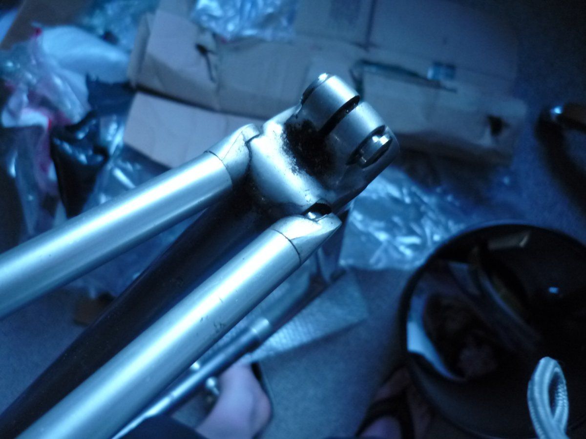

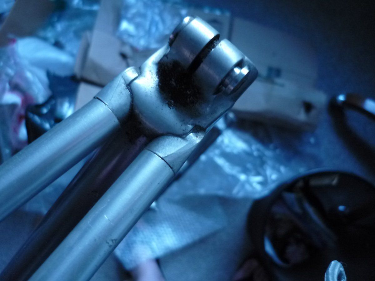

Leider habe ich beim Einpacken eines schon verkauften Rahmen dieses hier festgestellt:
Autsch. Kann man da was machen? Der Verkauf wurde rückgängig gemacht in beiderseitigem Einverständnis und Bedauern, aber wegwerfen...
