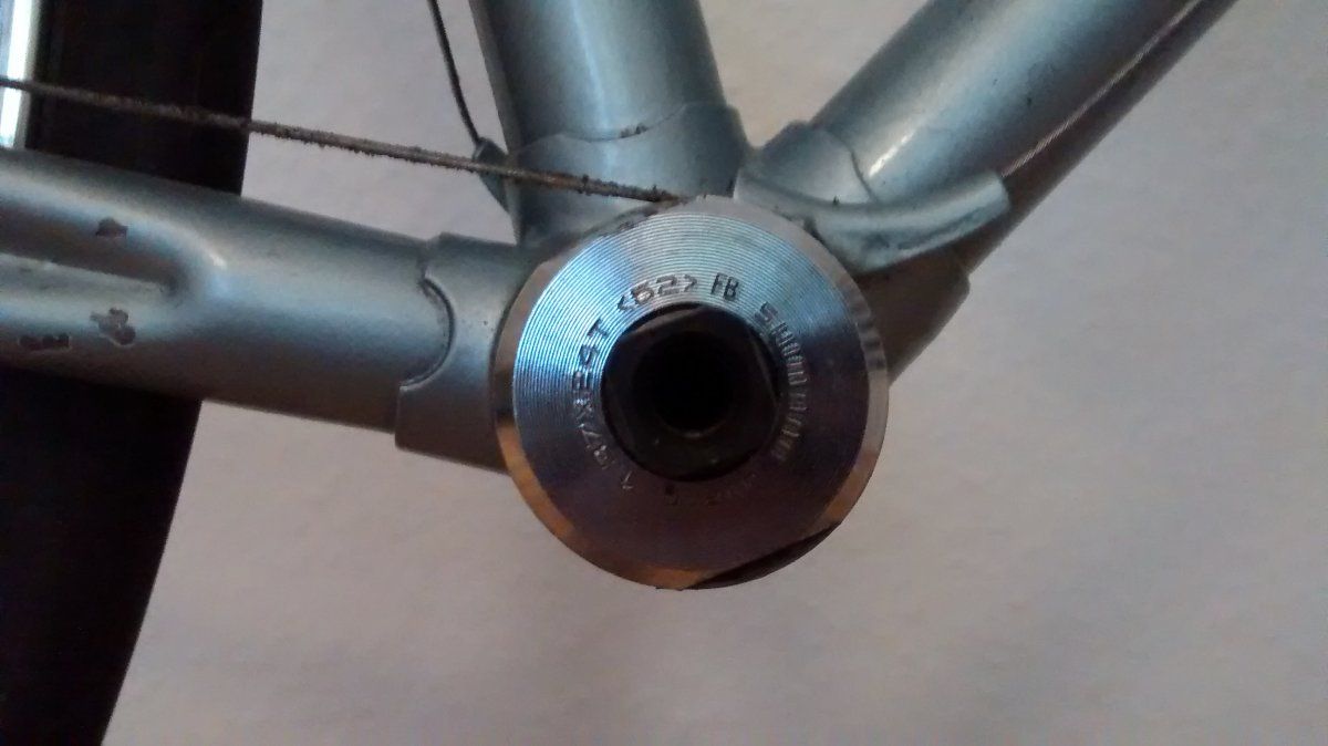

Was für Werkzeug brauche ich um das Tretlager auf den Bildern zu warten? Wäre
das und das richtig? Gibt es das auch irgendwo günstiger?
Und was ist das genau für ein Tretlager? Dieses hier?

Das ist ein klassisches BSA Tretlager mit 4Kantachse. BSA Gewinde = 1.37 Zool x 24 Gang pro Zoll , dein Bild aus Velobase ist korrekt .
Ausbau :
- zuerst den Konterring abschrauben (linke Seite der Ring mit den Nuten aussen , Rechtsgewinde)
- dann die Lagerschale auf der Seite ausschrauben ( Rechtsgewinde , normalrum also , Stiftschlüsseel notwendig)
- dann kannst du die Achse mit dem Lagerring/en rausnehmen.
- dann die Lagerschale auf der rechten Seite ausschrauben ( Achtung , die hat LINKSGEWINDE !! , großer Maulschlüssel )
Brauchen tust du halt einen Hakenschlüssel für den Nutring ; einen Stiftschlüssel für die Lagerschale mit den kleinen Löchern drin und einen grossen Maulschlüssel
für die rechte Lagerschale ( gibt es z.B. in ebay als kpl. Satz )
Manchmal ist die Lagerschale rechts ( die mit den Schlüsselflächen und Linksgewinde ) saufest .
Hilfe zB. : Gewindestange durchs Tretlager , Flacheisen mit Löchern drin drüberstecken , Muttern vorschrauben um den Maulschlüssel vor dem abrutschen zu bewahren , den also Festklemmen.
Oder den Rahmen auf den Schraubstock , Schlüsselfläche klemmen und den ganzen Rahmen zum drehen als Hebel nutzen .
Der Tacx Konterringschlüssel für Tretlager T4400 ist O. K. Nur wichtig. Beim rausdrehen/öfnen muss man vorher die Abrutschsicherung aus Kunststoff auf die andere Seite schrauben. Sonst kann sich der Schlüssel bei festsitztenden Konterringen aufbiegen.
Vielen Dank für deine Antwort, einen Link zu so einem Satz hast du aber nicht zufällig?
Falls ich mir den hole, werde ich das beachten. Danke!
