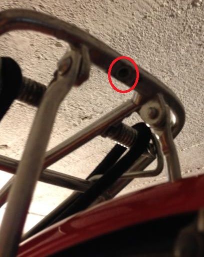

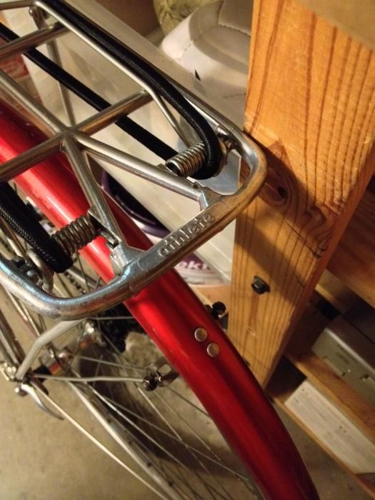

Welche Rücklichter passen an die Aufnahme des Pletscher Gepackträgers Mod. Athlete?
Für Hinweise und Bezugsquellen bin ich sehr Dankbar

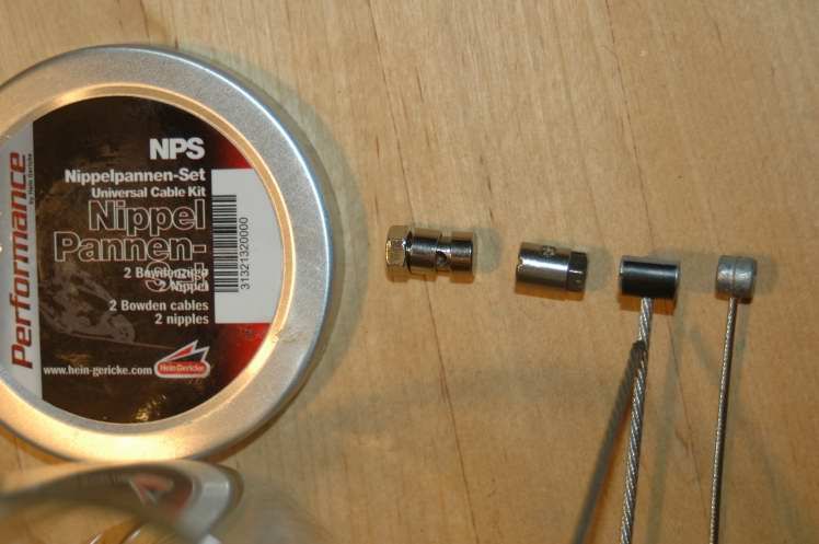

Hier der benötigte große Nippel am 2mm Seil und ein kleinerer üblicher Rennradwalzennippel (der leider durchrutscht).
Wenn Jemand noch Bedarf haben sollte und es die Dinger wirklich nicht mehr geben sollte, ich hab noch drei solche Züge liegen, die ich abgeben würde.
Hier noch mal ein Bild mit einer normalen ich glaube 1,2 oder 1,5mm "Rennradseele" im Vergleich. In eine wie hier alte Tourney Bremse passt der dicke 2mm Zug nicht durch das Klemmloch. Bei der Klemmung einer 74xxer Bremse aber kein Problem.
Doch im Motorradbereich ( z,B. Louis ) und passende Lötnippel auch.
Wenn man fertige Seelen aus dem Motorradbereich nehmen will, dann geht das evtl nur für die Rad Vorderbremse, da diese Nippelform eigentlich als Gaszug zumindest bei Keihin und Mikuni Vergaserrn verwendet wird und da ist die Zuglänge für eine hintere Rad- Bremse nicht ausreichend.
Im Pannennippelset von HG sind zwei verwendbare Schraubnippel.

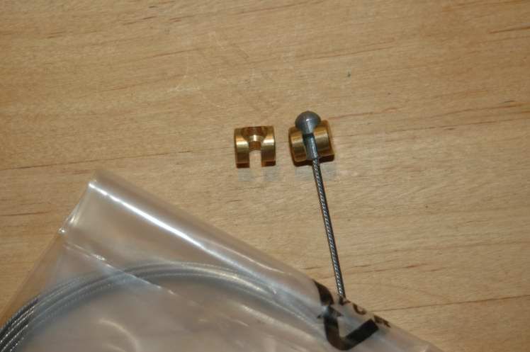

Hier abschließend nochmal die eleganteste Lösung ein Messing- Adapter, der auf einen normalen Birnennippel kommt und dadurch in Kombination den gewünschten großen Walzennippel ergibt. Evtl steht ein Teil ein bisschen über, sodass man mit drei Feilenstrichen angleichen muß, damit sich der Hebel sauber bewegen kann. Auf dem Bild ist der Nippel aber noch nicht ganz in den Adapter reingezogen.
