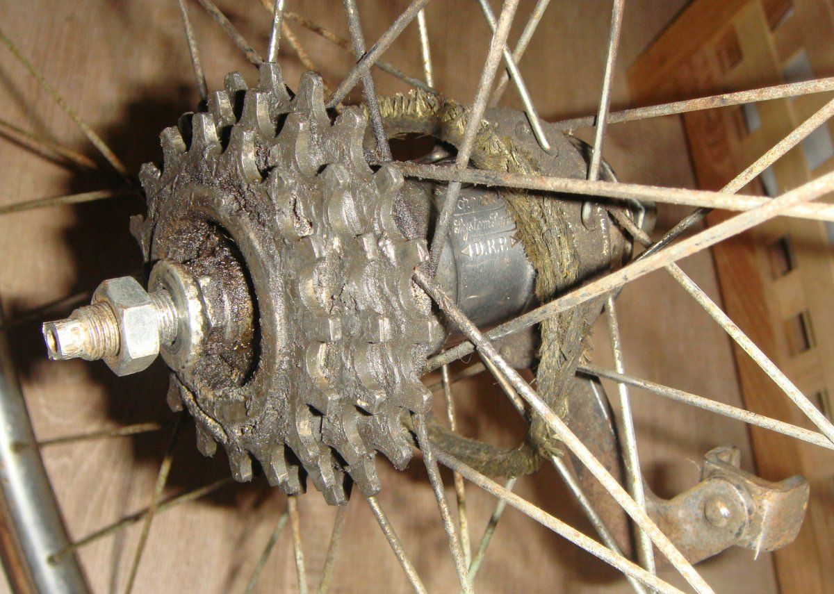

Naja, großes Ritzel, großer Hebel, daß es fester ist als die anderen erscheint mir logisch. Sicher wissen tu ich's aber nicht.
Wie beomme ich die Ritzel hiervon runter? Grob geputzt ist sie inzwischen. Konterring ging problemlos ab. Auch die ersten 2 Ritzel, aber das 3. Ritzel ist fest... Bevor ich da restalkohlisiert überdosiere: Gibts einen Kniff? @kasitier evtl?
dsc01853-jpg.178878
Immer langsam, das ist nicht wie bei "normalen" Naben. Die Nabe wird von der linken Seite her geöffnet. Die Kränze sitzen dann auf dem Mitnehmer. Schau mal da durch da findet sich bestimmt was, der Typ hat sich auf F&S spezialisiert.

Für mich ist diese Scheunenfun.de-Seite nach einem undurchschauberen, transzendenten System aufgebaut? Die ist echt zu hoch für mich - und wiedefinden tu ich da auch nie etwas...
hm. also so lassen...
Ich dachte ich könnt hier mal die ollen Laufräder aussem Weg bekommen... (muss doch ein Polierzelt aufbauen :D)
Falls jemand eine Idee hat, wie ich das 3. Ritzel abbekomme, immer her damit. Im Netz habe ich bislang nichts finden können.
Oder heißt das:
Dass ich die Nabe ausspeichen kann ohne die Ritzel zuvor abzunehmen, um mich beizeiten mit der nötigen Muße drum zu kümmern?

Die Ritzels hängen zusammen, ja du kannst das Rad ausspeichen und die Nabe samt Ritzel später zerlegen.

Eigentlich wäre die Zerlegung des Ritzelpakets nicht nötig gewesen. Da die Nabe innendrin ohnehin nach so vilen Jahren eine neue Schmierung vertragen kann, kannst Du sie einfach auf der linken Seite aufschrauben und dann das Innenleben komplett nach links herausziehen. Die Ritzel sind auf dem Antreiber verschraubt. Normalerweise können die Ritzel drauf bleiben. Wenn Sie dennoch runter sollen, musst Du Dir irgendwie eine Einspannmöglichkeit herstellen.
Eine weitere Möglichkeit, nachdem der Konterring runter ist:
Das Rad in ein Fahrrad einbauen und kräftig die Rücktrittbremse betätigen. Dann müsste sich das letzte Ritzel lösen.
Hier steht, wie es geht: http://ddr-fahrradwiki.bplaced.net/Tipps_zu_Naben
(Die Renak Rücktrittnaben sind Sachs Naben)
