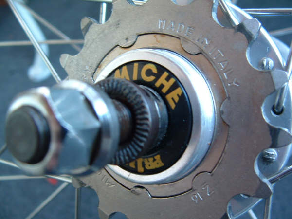

Gibt es unterschiedliche Gewinde fuer die Sicherungsringe an Bahnnaben ?
Habe hier eine Miche Primato Nabe und der Shimano Dura Ace Ring, der perfekt auf die Shimano 7600 passt, will da nicht drauf, fuehlt sich an, als waere er 5/10 zu klein im Durchmesser.
Ich finde 1.29 * 24 TPI, welches das Gewinde des Shimano Rings ist und dann noch 1.37 * 24 TPI. Brauche ich das groessere ? Leider ist bei Velobase das Gewinde bei den Miche Naben nicht angegeben,
Oliver
1,37 ( Zoll ) x 24 Tpi ( Gang pro Zoll ) = das Gewinde für den Kranz , nicht für den Konterring !
( = das selbe Gewinde wie für Schraubkränze und auch viele Tretlager ( BSA Gewinde ))
Der Konterring hat normal 1,29 x 24 Tpi ,aber ein Linksgewinde!
Ich weiss aber nicht ob das bei allen Bahnnaben so gehandhabt wird.
Habe es gefunden Campa (und Miche) haben 1,32 * 24, toll !!!!
Oliver

Wofür brauchst du das? Auf der Bahn hab ich nie einen Konterring benutzt und nie vermisst. Es reicht, den Zahnkranz festzuziehen. Nur auf der Straße wäre der sehr wichtig, aber nur ..... fahren mit Bahnrädern auf der Straße.
Hier fuer:
Ist fuer die Bahn, dummer weise passen meine Shimano Ritzel auch nicht, da die BSA threading 1.370"*24tpi haben, Campa und die anderen Italiener aber 35mm*24tpi .
Also habe ich mir jetzt das Miche Cog System bestellt.
Eigentlich nicht doof, ein Kassettensystem fuer die Bahn.
Oliver
