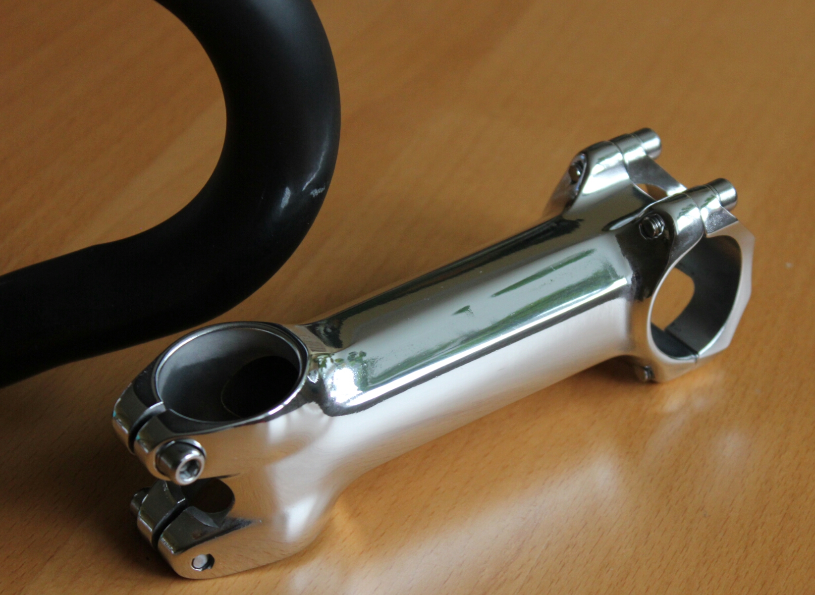

Ein anderer Vorbau ist keine Option. Einen anderen Vorbaudeckel könnte ich natürlich beschaffen, finde den vorhandenen - wenn er erstmal poliert ist - aber ziemlich schön:

Normalerweise sitzt die Reduzierhülse ja etwas tiefer (sprich der Vorbau steht über die Reduzierhülse hinaus.
Dadurch sehe ich zwei Risiken:
1. Die 1" -Abdeckkappe klemmt etwas im Vorbau
2. Sieht bescheiden aus weil dei Abdeckkappe etwas versenkt ist.
Man bekommt doch auch blanke 1 1/8" Kappen:
http://www.ebay.de/itm/Titan-AHeat-Kappe-1-1-8-mit-Titanschrauben-M6-x-35-mm-/330928298322
Gibt es bestimmt auch günstiger.

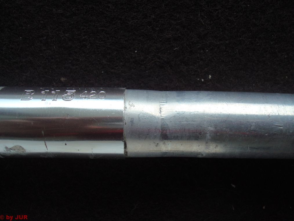

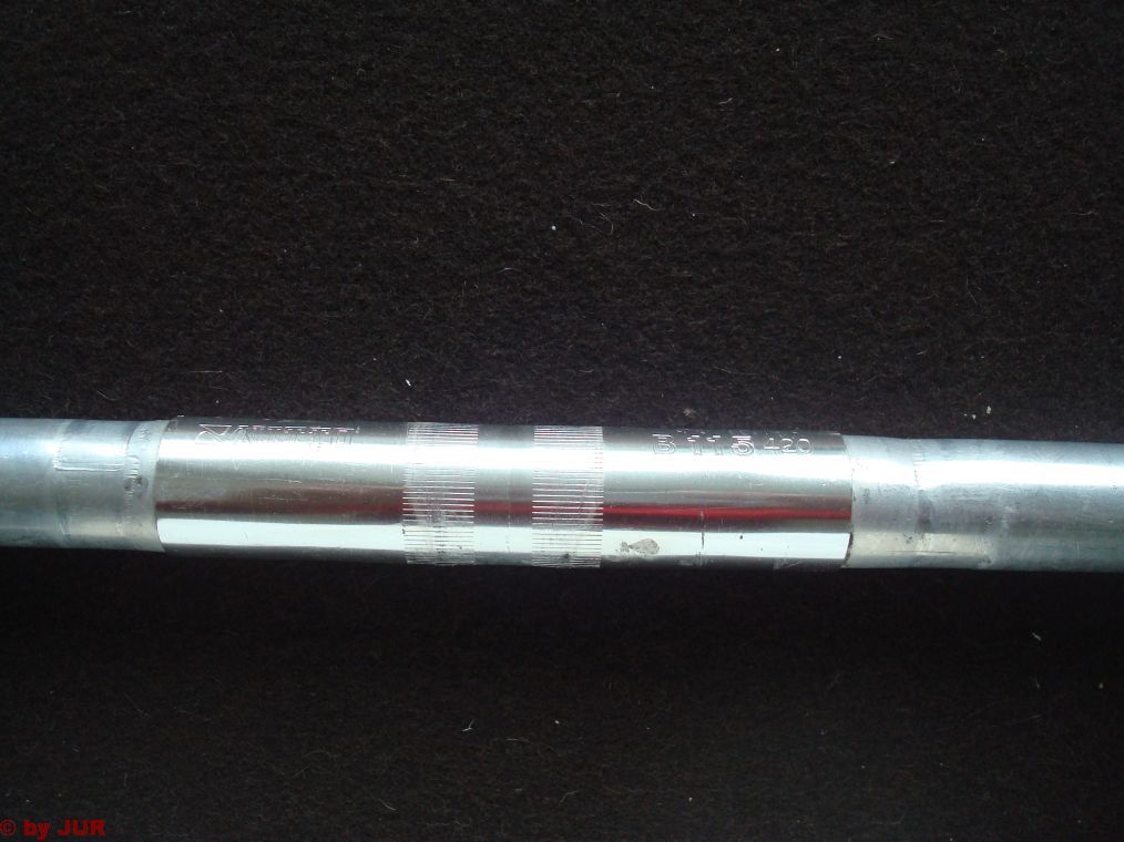

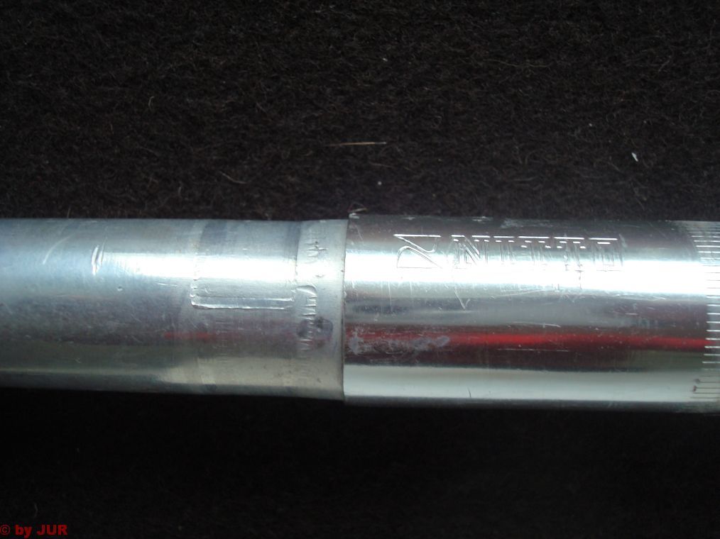

Ich habe neulich diesen Lenker erworben.
Scheinbar war wohl mal ein Aufsatz montiert, der etwas zu stark geklemmt wurde, wie ich finde.
Schmeißt man den jetzt weg?

Also , ich hab an meinem Rad dieselbe Situation und habe es aus optischen Gründen so gelöst, dass ich den größeren Deckel (1 1/8) benutzt habe. Ich denke aber, da die Adepterhülse in der Regel umgebördelt ist und kürzer als der Vorbau hoch ist, sollte das für das Einstellen auch gut funktionieren. Sobald die Klemmschrauben fest sind, kann man ja theoretisch die Kappe entfernen. Ich seh das nicht kritisch... achso: das umgebördelte muss nach oben;)

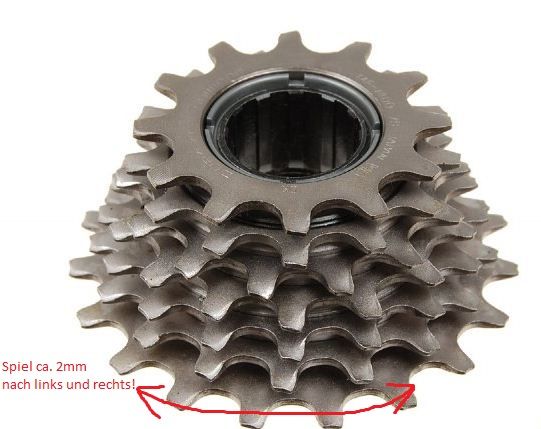

Eventuell fehlt da noch eine dünne Distanzscheibe. Ansonsten ist es egal, ob sich die Ritzel einen Milimeter vor und zurück derhen lassen, die Kette zieht sie ohnehin zum Anschlag.
Danke sehr Crocodillo, die Distanzscheiben sind alle original und vollständig. Ich hatte die Befürchtung gehabt, das für die Fahrt damit es zu eventuellen Problemen kommen kann. Wenn dann nicht so ist. dann kann ich ja beruhigt damit fahren. Werde es bei gutem Wetter probieren.:)
Ich hatte so etwas auch mal mit einem Zahnkranz :
Der hat bei "unrundem" Tritt immer so komisch geknuppst , und mir viel dazu nicht recht was ein.
Bis ich darauf kam , das die Distanzringe zwischen den Kränzen geschrumpft waren , die waren aus Kunsstoff , also die waren einfach so dünn geworden , das das kleine aufgeschraubte Endritzel die restlichen nicht mehr zusammenpresste , sondern die etwas verdrehbar waren in den Aufnahmenuten ( die sind ja nicht spielfrei )
Ich habe dann an je einem Vorsprung an den Ritzeln der in die Nuten greift , einen kräftigen Körnerschlag gesetzt , damit das Spiel Null war , danach war das knuppsen weg...
Also die Ritzel dürfen sich nicht verdrehen lassen .
Ich habe das nochmal in einer Skizze verdeutlich. aus dieser Sicht ist dann Spiel nach links und rechts. Es gibt fast gar kein Spiel nach oben oder unten. So meinte ich das.

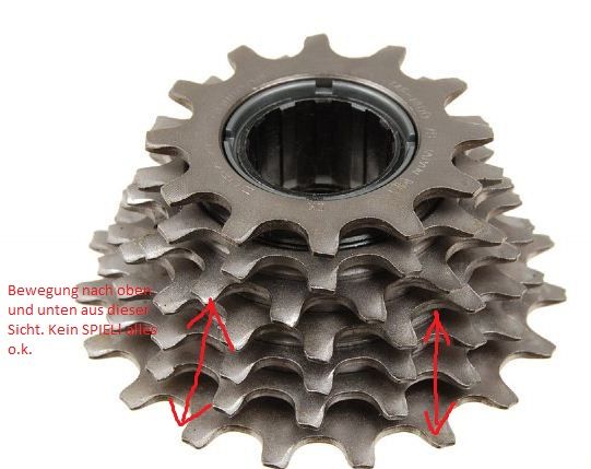

Hier nochmal die Bewegung aus dieser Sicht da gibt es kein Spiel wenn ich den Kranz aus dieser Sicht nach oben oder unten bewege. Die Pfeile zeigen natürlich die Bewegung von meiner Hand aus.
