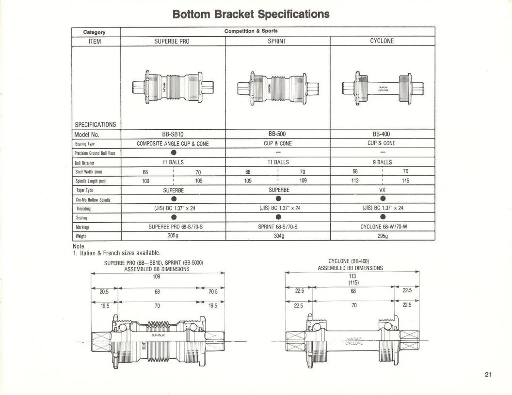

Welche Länge und Form (also JIS oder ISO) von Innenlager brauche brauche ich wenn ich diese Kurbel (Suntour Superbe Pro von 1991) mit einem ITA Innenlager verbauen will?

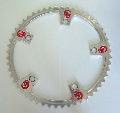

Ich habe mal eine Frage zum gravieren von Bauteilen (Vorbau, Kettenblatt, Sattelstütze).
Da diese Teile sehr selten und SEHR teuer sind, dachte ich, kann man ja machen lassen und war heute bei einem Graveur.
Soweit alles klar, man muss eine Vektordatei von der Gravur liefern und dann wird diese per Laser in das Bauteil "gefräst". Mit Farbe auslegen kann auch gemacht werden.
Ich war der Meinung, die Daten werden in den Laser übertragen und dann kann's losgehen. Der nette Mensch sprach dann aber von Schablone etc. und kam dann zum Preis. Für die Schablone ca. 50€ und dann noch die Kosten für das Lasern, abhängig von der Zeit. Für ein Kettenblatt dann so +/- 100€.
Habt ihr da Erfahrungen, ist das realistisch?
Hier noch ein Beispiel

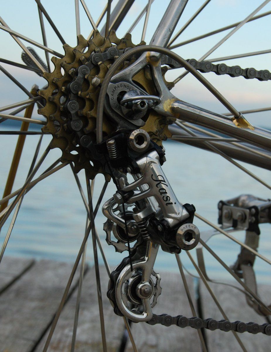

Ich hab da mal was machen lassen, die beiden Kettenblätter und das Sachaltwerk haben zusammen 150€ gekostet. Das Rad war es mir Wert.
MfG Jens

Noch zur Klarstellung.
Ich hatte eine sog. Lasergravur angefragt, damit wird z. B. das Logo 3 - 4/10 mm tief eingelagert.
MukMuk hat glaube ich eine Laserbeschriftung machen lassen, die ist nur auf der Oberfläche.
So schauts aus. Meine Laser-"Gravur" ist nur oberflächlich aufgeraut. Die "Gravur" hat keine wirkliche Tiefe wie eine echte Gravur.
Wobei der "Campagnolo"-Schriftzug auf dem Schaltwerk auch nie graviert sondern im Siebdruck-Verfahren aufbracht wurde. Daher passt es dort auch perfekt. Die Wappen waren auch nie wirklich tief graviert, da muss man schon zwei Mal hinsehen um einen Unterschied zu erkennen. Ganz anders hingegen zum Beispiel eine Dura Ace Gravur auf der Kurbel. Die Dura Ace Gravuren waren immer sehr tief. Hier würde der Unterschied auffallen. Bei den Campagnolo C Record Teilen hingegen fällt es nicht auf.
