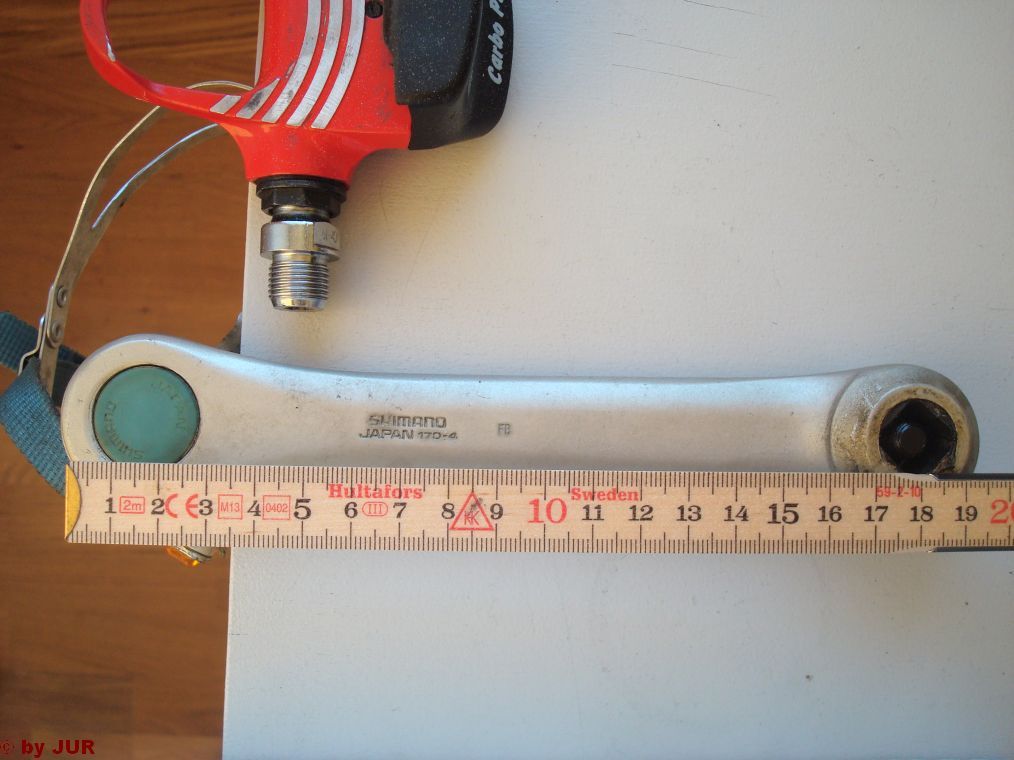

Zum hier immer wieder ausgesprochenem Wunsch nach Kurbeln mit mehr Hub, einfach mal ein Gedankenansatz zum diskutieren.
Wenn lange Kurbeln schon so selten sind, würde sich für mich die Frage ergeben, wie man eh schon vorhandenes anpassen kann. Spontan fallen mir die DD Kurbeln ein. Wegen des ungebräuchlichen großen DD Gewindes fahren ja einige schon Pedale mit "normalem" Pedalgewinde in einem Adapter. Welche Probleme würden eigentlich auftreten in einem Adapter einfach das Pedalgewinde excentrisch zu setzen?
Ich habe keine DD Kurbel da, kann also nicht messen wie weit man "raus" kommen könnte.
2,5 oder vielleicht sogar 5 mm?
Hm, 170mm Mitte/Mitte, Pedalgewinde 2,54 (1") ergibt rein rechnerisch die Möglichkeit von ca. 182mm. Der Excenter braucht aber Material um das Standardpedal zu halten, wie viel da nötig ist wissen sicher die Spezialisten. Ein weiteres Problem dürfte das ausrichten/zentrieren der Excenter sein. Schließlich sollen ja beide Kurbeln gleich lang sein.
Der Zollstock ist bündig mit dem linken Ende des Pedalgewindes.
An Dich als einen Interessenten habe ich schon gedacht. Gehen müßte es schon.
Ansonsten mal grob nach der "Zollstock"- Bemassung auf Deinem Bild.
182 minus ca 6 mm bis zum DD Gewinde
nochmal 1-2 weg fürs DD Gewinde.
Da ist man schon bei 174
jetzt die Hälfte von 9/16 Zoll also ca 7mm
und man ist bei 167 für die Entfernung Mitte Pedalachse zu Mitte Tretlager (also das wäre dann ein Eigentor)
Das was ich nicht wußte, ist daß eine übliche 170er DD Kurbel nicht auf Mittelpunkt der Pedalachse berechnet ist, sondern logischerweise eigentlich eine 165er Kurbel (sieht man schön auf dem Bild), die erst durch die excentrische Lagerung des Pedals auf der Pedalachse zur 170er wird.
Hier könnte man dann also höchstens Kurbeln für kleinere Längen draus schnitzen.

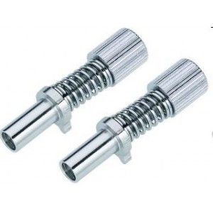

Der Unterschied 6207 zu 6208 ist doch nur das fehlen der Einstellschraube für die Zugspannung am 6207 .
Du kannst aber so einen Einsteller an das 6207 Schaltwerk machen , und schon ist auch das SIS tauglich , oder ?Anhang anzeigen 180561
Es käme auf einen Versuch an, aber wahrscheinlich funktioniert es nicht. Alle von Shimano SIS-tauglich angebotenen Schaltwerke haben das Schrägparallelogramm, die 6207 noch nicht.
Falsch, billige sis blechschaltwerke hatten auch kein schrägparallelogramm. Die Frage ist bloß, ob die indexschritte passen. Da könnten eventuell sogar Dura-Ace schalthebel passender sein.
Das ist quatsch. Die 5mm mehr im UT sind 5mm weniger im OT, der getretene Kreis bleibt auch bei Tieferlegung mittels dd- Pedalen gleich groß.
Wenn man jetzt den Drehpunkt für das Tretlager auf 18cm und den Drehpunkt inmitten des DD Gewindes auf 1,5 cm annimmt, hat das ovale Drehbild des Zentrums der DD Pedales der hier mit 170mm beschriftete Kurbel also funktionell im OT eine 165 mm Entfernung und auf UT einen 175mm Entfernung von der Tretlagerachse.
Im Moment dreht sich vergleichbar mit der Kurbel alles im Kreis.:rolleyes:.
Nein, jetzt wieder Ernst, bei der serienmäßigen DD Kurbel hat man eben zusätzlich eine Dynamik in der Pedallagerung auf der Ebene um die Pedalachse. Das kannst Du eben nicht mit einer fixen Verlegung der Pedalachse in einem "Adapter" vergleichen und deshalb ist das kein Quatsch oder auch die vordergründig verwirrenden Angabe 170 mm, obwohl die Differenz der Drehachsen nur 165 mm beträgt.
