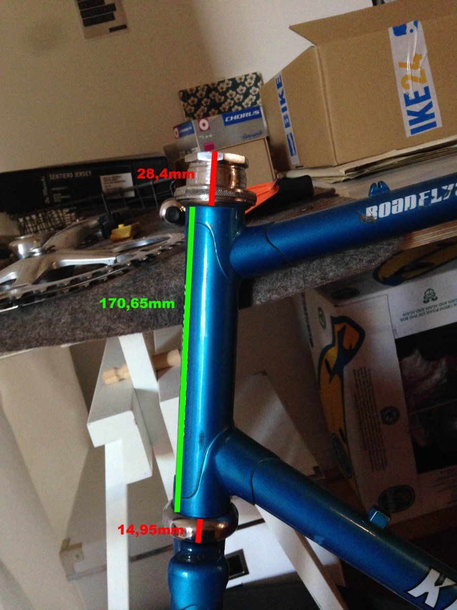

Hab hier ein Koga Miyata Road Flyer und brauche dafür einen neuen Steuersatz. Leider bin ich nicht technisch versiert genug um zu verstehen welche Maße der neue Steuersatz haben muss - trotz lesen etlicher Artikel und Einträge hier... :oops:
Also, folgendes habe ich gemessen:
Innenmaß Gabelschaft; 22,25mm - heißt also 1" oder?
Der Rest kann ich so schlecht erklären, also ein Foto;
Gibt es auch hier verschiedene Gewindetypen á la BSA und ITA?
Sorry, bin was so altes Zeugs angeht, ein totaler Anfänger... :confused:
