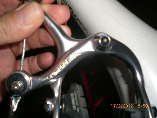

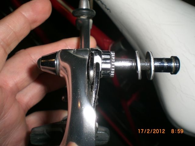

hallo,ich bin gerade dabei, bremsen shimano 600, 6208 mit inbusbefestigung an einen rahmen ohne diese aufnahmen zu bauen. gibt es die schrauben für die rahmenbefestigung einzeln zu kaufen. danke schonmal
so sehen die teile aus und die schraube müßte 80mm lang sein.

Wenn Du keinen Wert auf Originalität legst,Gabel von hinten Aufbohren und das Loch im Steg für die Bremsaufname ebenfalls.Es gibt auch Hülsenmuttern mit Sechskant,die Suche gestaltet sich allerdings schwierig.Zur Not in einer Dreherei aus V2A Sechskantmaterial anfertigen lassen,dann kann man die Sechskantköpfe schön blank polieren und sie rosten nicht.
Deine Bremsen sind allerdings auch Stielbruch,wenn Du keine zufriedenstellende Lösung findest,melde dich nach dem 05.März bei mir per Unterhaltung.
danke dir, gute idee, ich finde diese bremsen einfach schöner als die alten modolo und werde auch einen geraden lenker dranbauen, erhebe also keinen anspruch auf originalität.
Ich habe eben noch vergessen,Du solltest die Bremsschenkellänge messen.Alte Rahmen und auch die Bremsen hatten andere Maße.Das wäre als erstes zu klären.
Solche Bremsen müsste es auch für Mutternbefestigung geben, als mit langen Bolzen. Aber die sind selten, meistens dann auch mit längeren Schenkeln, für die Tourenradler, die ja meistens auf dickeren Reifen und Schutzblech fahren.
Die Bolzen einzeln wären natürlich die Alternative schlechthin, aber sowas einzeln zu finden, ist sehr unwahrscheinlich.
Wenn genügend Material vorhanden, dann kannst Du das hintere Loch der Gaben bzw. das vordere Loch am Bremssteg durch aufbohren etwas vergrößern, so dass die Hülse reirutscht. Habe ich an meinem Koga auch gemacht. An der Gabel recht unkompliziert, hinten etwas fummelig...
Halt nur die Frage, ob du diese Prozedur dem Rahmen zumuten möchtest...
