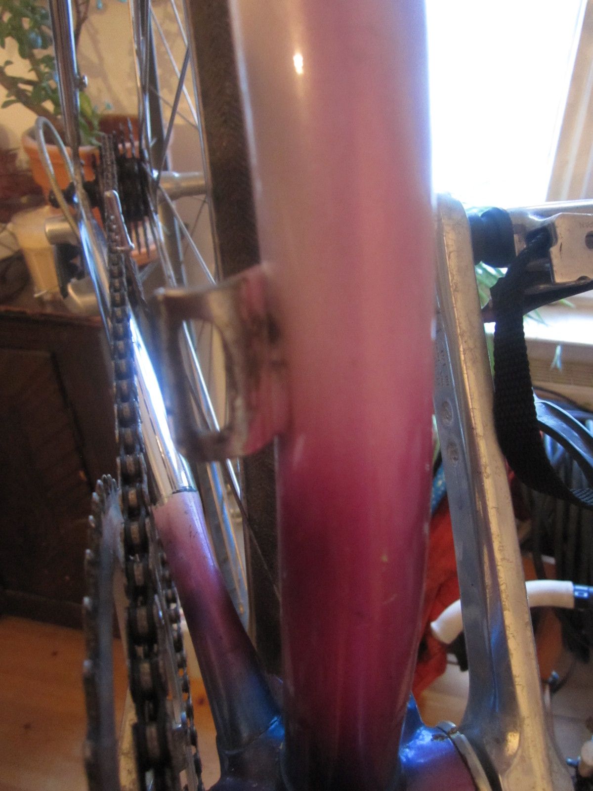

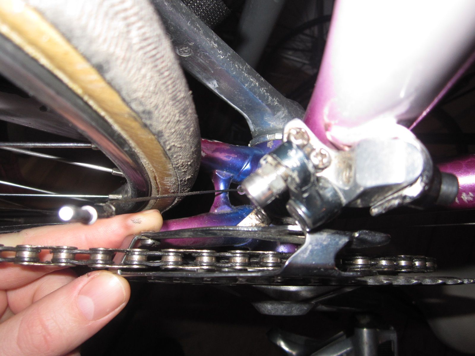

Beim Triathlon-Rad, dass neulich bei mir ankam, war leider das Gewinde des 105er Umwerfers durch. Habe mir dann als Ersatz einen Ultegra besorgt. Der passt aber irgendwie nicht 100 %ig an den Umwerfer, wie auf dem Bild hoffentlich erkennbar. Er ist ziemlich schräg drin und nicht parallel zum Zahnkranz ausrichtbar beim festen Anziehen.
Zum Vergleich habe ich auch noch mal ein Foto mit dem alten Umwerfer gemacht, da passt alles...
Liegt das jetzt am Umwerfer? Oder ist der Anlötsockel irgendwie komisch? Kann ich mir egtl. nicht vorstellen, aber was meint ihr?

Kann ich gut verstehen und so ging es mir auch, als mir dazu geraten wurde.;)
Aber ja, es ist normal und am besten tust du einen Lappen um Umwerfer und Sockel und dann mit der Zange vorsichtig biegen.
