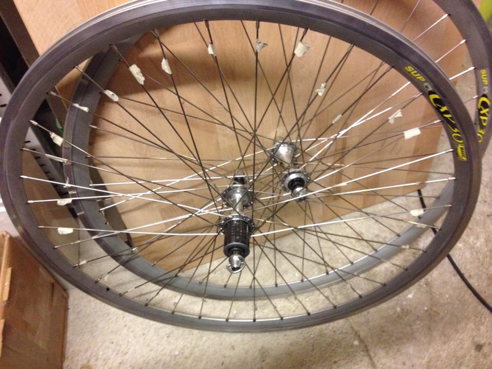

Ich habe mal ne kurze Frage an all die Dura-Ace-Spezialisten in dem Laden hier — falls es einen Thread darüber gibt, wäre ich für Hinweise dankbar; bin noch ganz neu im Forum.
Ich habe mir kürzlich einen Vitus 979 Alurahmen geschossen, von etwa '86, und würde diesen gerne mit damals zeitgemäßen Teilen ausrüsten.
Wegen der Verfügbarkeit dachte ich an die Dura Ace 7400, da auch ein Freund von mir einige Komponenten davon hat und mir diese günstig überlassen würde. Einzig das Problem: Er hat nur das 8-Fach-Schaltwerk, aber mein Rahmen nur eine 126mm-Einbaubreite des Hinterrades.
Ich habe jetzt jedoch ein gutes Angebot für einen Dura-Ace-LRS mit 7403-HG-Hinterradnabe. Diese hat zwar nominell eine Einbaubreite von 130mm, aber ich habe z.B. auf Velobase und einschlägigen Foren immer mal wieder gelesen, das die verwendete Hutmutter an der Nabe den Einbau in 126mm-Hinterbauten ermöglichen soll.
Hat das schonmal jemand gemacht? Oder eher Finger weg?
Vielen Dank schonmal und genießt alle den (zumindest bei mir) äußer sonnigen Sonntag.
p.s.: Anbei noch Bilder von besagten Rahmen und vom LRS.
10808073_856002924431612_1708441_n.jpg 10811827_856002831098288_966401936_n.jpg 10822493_856085267756711_141234268_n.jpg 10808004_856085361090035_1506995706_n.jpg 10416638_10152817590293431_3638734051715733641_n.jpg
Du kannst natürlich durch Versetzen der Nabe auf der Achse, also durch Weglassen von Distanzscheiben auf der linken Seite, das Einbaumaß auf 126mm reduzieren. Aber einmal abgesehen davon, daß die Achsenden aus dem Ausfallende hervorstehen werden und der Schnellspanner diese nicht mehr richtig festziehen kann, ergibt sich ein ganz anderes Problem:
der Freilaufkörper ist bei der 8-fach-Nabe deutlich breiter als bei der 7-fach, und das hat zur Folge, daß bei Reduzierung auf 126mm Achsmaß das Hinterrad extrem asymmetrisch steht. D.h., die Felge steht sehr weit zum rechten Nabenflansch hin, die rechten Speichen stehen sehr senkrecht, die linken Speichen sehr flach. Das ergibt ein extremes Ungleichgewicht in den Speichenspannungen (rechts sehr stramm gespannt, links sehr lasch).
Nicht nur, daß das Zentrieren solcher einseitigen Laufräder sehr fummelig ist - das Hinterrad hat nur eine geringe Seitensteifigkeit.
Mein Rat: Finger weg!

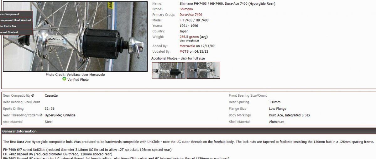

Ich hatte nur den Eindruck bei der Lektüre, dass durch die konische Form der Mutter ein Einbau ohne Herausnehmen der Spacer möglich ist. (Siehe das Zitat auf velobase unter "General Information" im angeh. Bild).
Vielleicht auch nicht. Ist auch bisschen unsicher. Ich schau dann mal wohl rüber in den "Suche Teile"-Thread oder wie genau der hier heißt ;)zitat velobase.JPG
Die konische Achsmutter war bei den ersten 8-fach Modellen tatsächlich dazu gedacht, die 130er Achsen in 126mm-Ausfaller zu dröseln.
Kann man machen, aber mir bereitet es Unbehagen.
Vor allem bei Alu-Rahmen.
Wenn du ne 126 mm Achse hast, einfach die nehmen und nen Paar Distanzscheiben ändern.
Hast auch recht. Wenn's ein Stahlrahmen wäre, wahrscheinlich eher unproblematisch; aber so such ich mir glaub ich ne normale 7-Fach Nabe mit der richtigen Einbaubreite.

Wie man auf dem vierten Bild erkennen kann, ist das Achsmaß ohnehin schon unter 130mm, also 127,8mm.
Ob die 1,8mm dann den Kohl fett machen, wage ich dann doch zu bezweifeln.

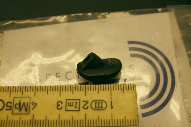

Hat hier jemand eine Idee, wo man die Stopfen für die Bremszughülle am Oberrohr eines Basso Fior di Loto bekommen kann, oder was eine alternative Befestigungsmöglichkeit wäre?
Irgendwo hatte ich die mal gesehen, ich glaube die sind so nicht nur von Basso, sondern auch von einem anderen Hersteller verbaut worden.
Ich habe evtl. gefunden, was Du suchst:
Das Teil ist gelabelt mit "3ttt" und in sehr gutem Zustand.
Der rückseitige Kabelausgang ist ungefähr 6 mm groß.
Falls Du es gebrauchen kannst, schicke mir Deine Adresse per Unterhaltung.
Kostet auch nix: Ich habe das Ding auch hier im Forum irgendwo als Zugabe bekommen.
Kann ich dann natürlich schwerlich Geld nehmen, bin ja kein Abzocker. ;)
