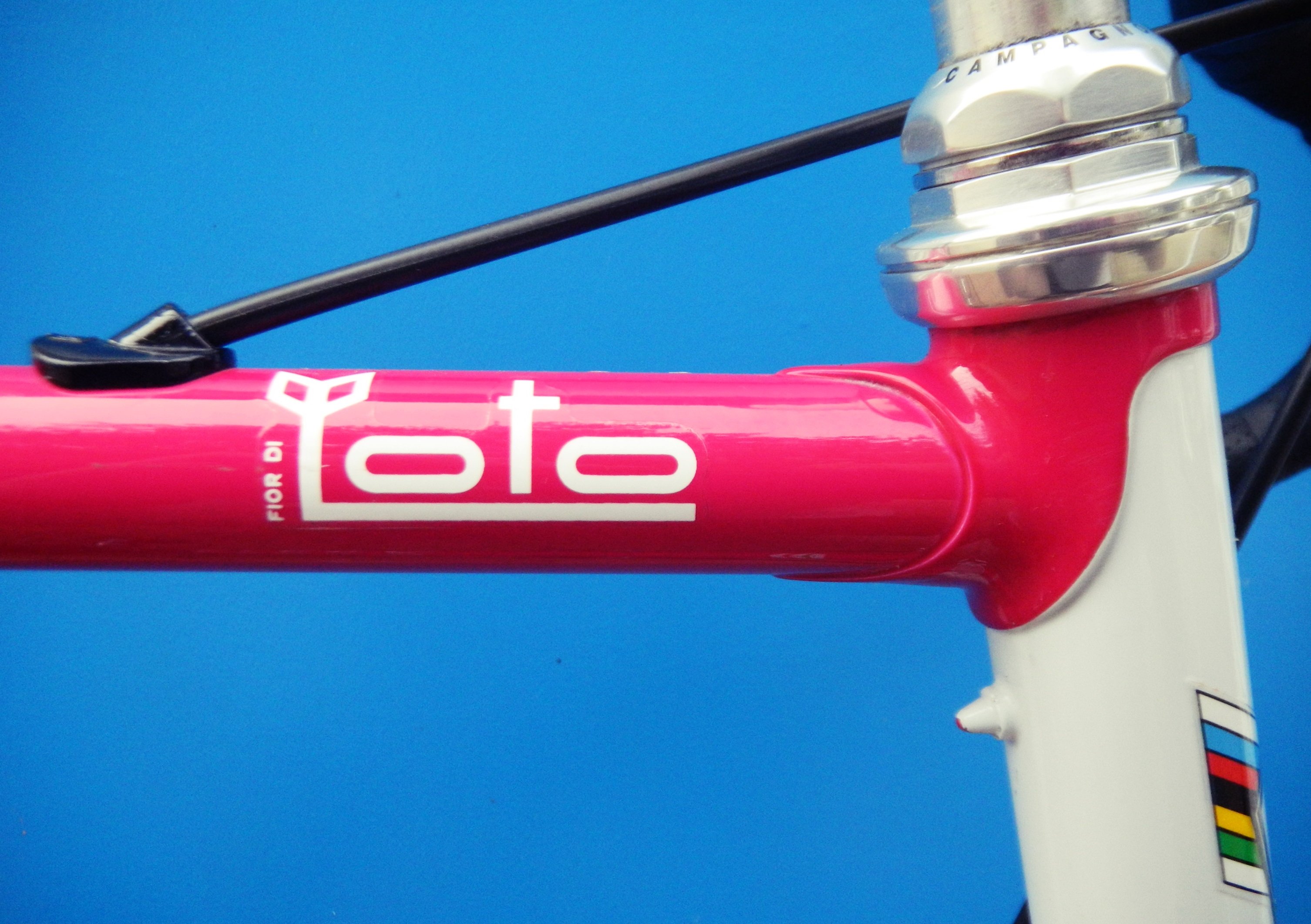

Hat hier jemand eine Idee, wo man die Stopfen für die Bremszughülle am Oberrohr eines Basso Fior di Loto bekommen kann, oder was eine alternative Befestigungsmöglichkeit wäre?
Irgendwo hatte ich die mal gesehen, ich glaube die sind so nicht nur von Basso, sondern auch von einem anderen Hersteller verbaut worden.
Ich bin mir sicher, wir hatten das Thema schon, aber ich finde es nicht.

Koga hatte auch sowas. Ich habe so ein Teil noch irgendwo in der Werkstatt.
Wie sieht das Gummidings denn rückseitig aus ?
Oh nein, auf den Trick falle ich nicht rein - das nehme ich nie wieder da raus, das ist eine schreckliche Fummelei es da wieder rein zu bekommen. Aber wenn mein Gedächtnis nicht versagt, hatte es umlaufende Wulste die ich hinter die Rohrwandung klemmten und der Grundriß war rechteckig mit gerundeten Ecken.
Wenn noch was in der Werkstatt zu finden ist würde ich mich erkenntlich zeigen.
