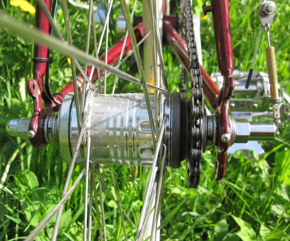

Wir hatten als glückliche Kinder immer Papa's gute Bahnmuttern mit drehbaren Zahnscheiben drauf-da wackelt nix!
Wir empfehlen hier senkrechte Ausfallenden.
Na ja - die findet man halt leider an klassischen Fahrrädern fast nie - jedenfalls nicht an denen, die ich bezahlen kann und will ... :cool:
Und in Kombination mit Nabenschaltungen mag ich senkrechte Ausfallenden gar nicht - da braucht es dann nämlich Kettenspanner, und damit verbindet man die Nachteile von Naben- und Kettenschaltungen in idealtypischer Weise (zudem sind die Dinger enorm häßlich) ...
Dann doch lieber ordentliche Sechskantmuttern ...
... hier in Kombination mit den älteren Sachs-Riffelscheiben-Verdrehsicherungen auf der Innenseite der Ausfallenden (Scheiben zum Auffüttern der Klemmbreite waren sowieso nötig), und den späteren Nasenscheiben-Verdrehsicherungen mit Zackenrand außen - das hält nun wirklich jeden Antritt aus. :)

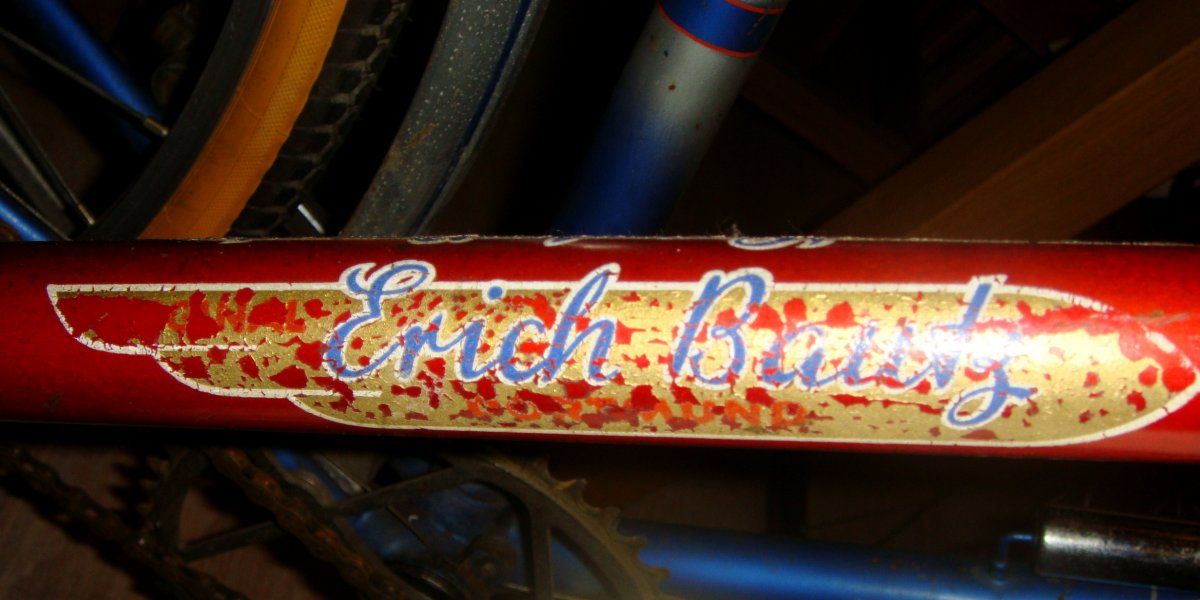

Gibt es hier Tips, wie man mit alten abplätterden Transfer- und/oder Wasserschiebe-Decals umgeht? Ich hätte das leider 1-2 Patienten und würde der weiteren Erosion gern Einhalt gebieten, oder muss ich mich schicksalsergeben der Vergänglichkeit des Seins zu erfreuen?
Klarlack? Owatrol? irgendwelche Kleber, Zaubermittel.
