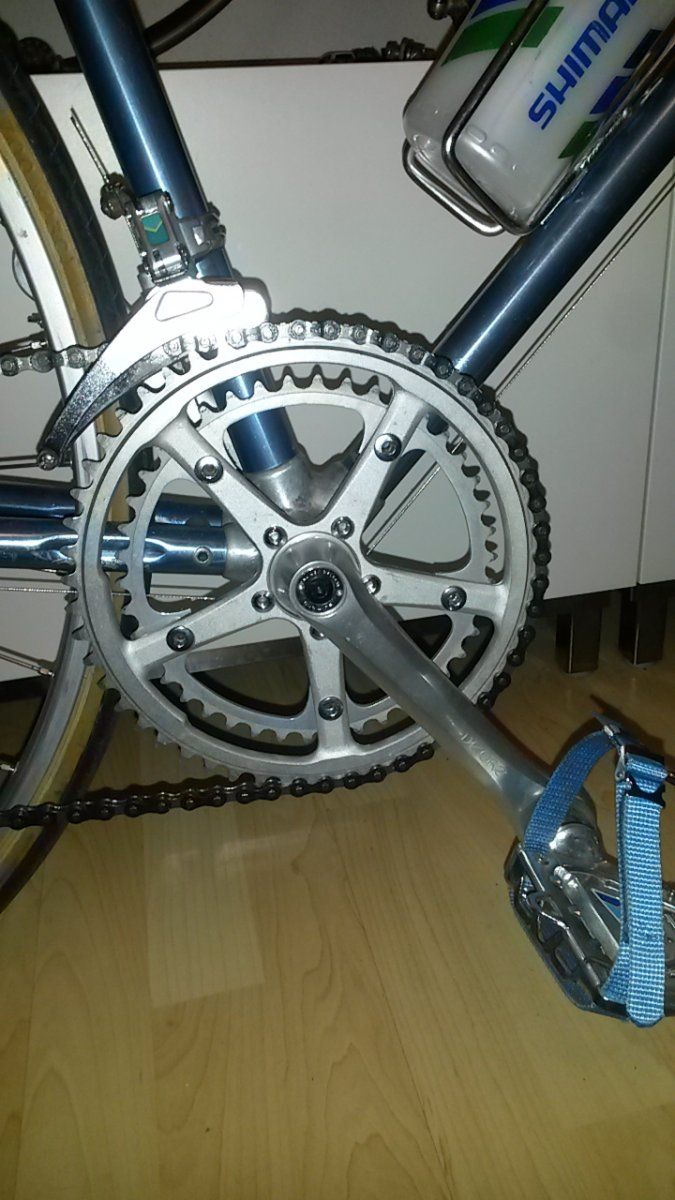

20141128_222922-jpg.189611
sehe das erst auf dem Bild...
Das Kettenblatt hat so asymmetrische Verjüngungen.
Kann es sein, dass das falsch montiert ist?
Kann es sein, dass ich die Kurbel um ein 5tel-Segment gegen den Uhrzeigersinn drehen muss?
Damit der "dicke" Abschnitt des Blattes der Kurbel gegenüber liegt?
Habe das so gekauft und nicht hinterfragt. Aber so in der Totalen sieht das irgendwie nicht richtig aus...
