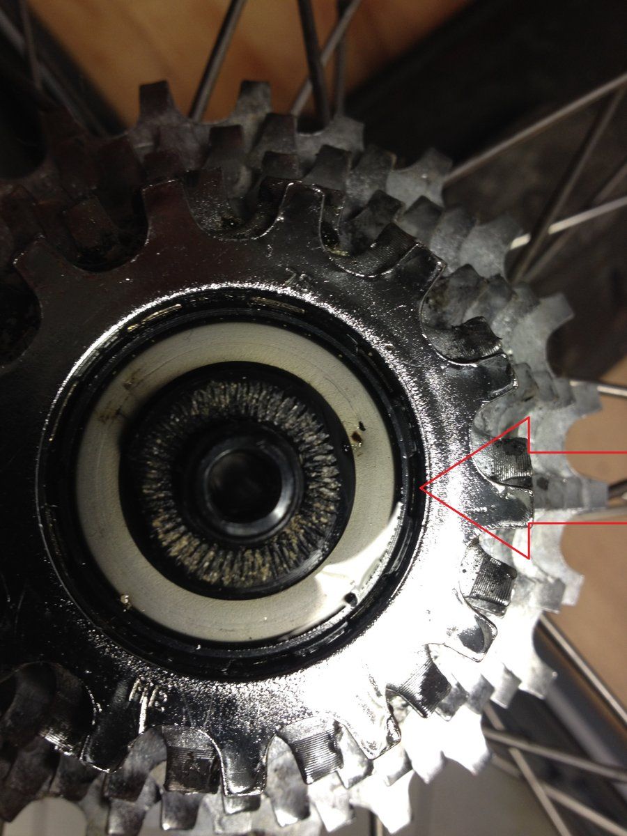

Ich hab mal grad ne kurze Bastlerfrage:
Ich hab nen Raleight Record Ace 89 welches ne "Shimano Sante" Austattung hat.
Nun kratzt mein Freilauf und ich muss Den öffnen um die Lager neu zu fetten/altes hartes Fett zu entfernen.
Nun benötige ich einen Innenringlöser der passt.
Habe noch zwei von anderen Projekten (Mtb) da, die beide nicht passen.
Gibt es für jede Gruppe einen besimmten Innenringlöser? Oder einen Für Shimano?
Mein Innenring hat nicht rings herum Einkerbungen, sondern nur auf etwa 3/4 des Innenrings.
Cheers Tom
Was meinst Du mit Innenring?:confused:

Hier die Bilder...
Du hast keinen Innenring, das ist eine UG-Kassette, das letzte Ritzel ist einfach im Uhrzeigersinn aufgeschraubt und muss gegen den Uhrzeigersinn mit einer Kettenpeitsche abgeschraubt werden. eine 2. brauchst du zum gegenhalten. Den Freilauf (Rotor) zu ersetzen halte ich für überflüßig, der muss nur gewartet werden.
Ups, hab grad gesehen, die Sante soll noch UG sein, also kein Abzieher, sondern 2 Kettenpeitschen. Das Zerlegen des Rotos ist aber ähnlich.

den Rotor zu öffnen ist nicht schwierig, wenn man das richtige Werkzeug hat (dieses Spezialtool von Shimano). Das Zusammenbauen ist eher schwierig. Neue 7fach UG wirst du wohl nicht mehr bekommen. UG heißt Uniglide, ist eigentlich ein Bezeichnung für die Zahnform der Ritzel, geht aber einher mit einer speziellen Art, die Kassette zu befestigen. Ab HG (Hpyerglide, ebenfalls Zahnform) gabs die heute noch aktuelle mit Abschlussring (Innenring)​
Ich weiß nicht, ob die Santé-Naben noch die alte Steck-/Aufpressbefestigung für den Freilaufkörper haben oder schon die Inbus-Hohlschraube. Wenn letzteres dann wäre auch der Wechsel auf einen neuen Freilauf für HG-Ritzel möglich.
