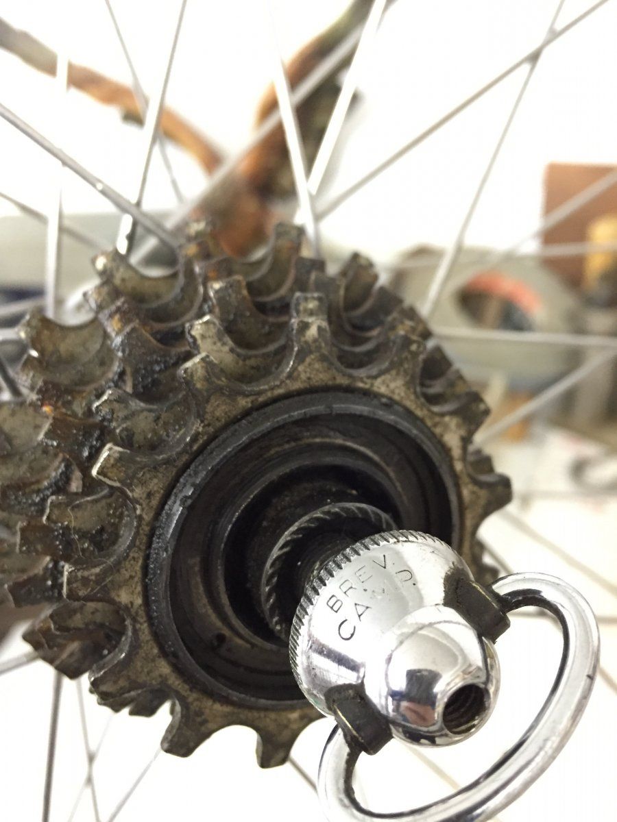

... hast Du den Riesen-Vielzahn (auf dem Bild unten links) oder den kleinen Vielzahn (unten rechts)?
