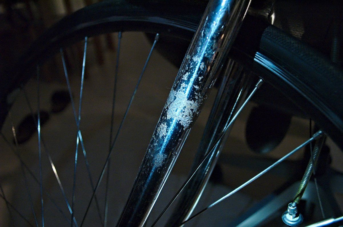

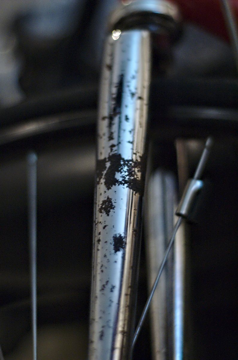

Klingel brauche ich! Ja, fotografieren war schlecht. Idee: Gabel raus, Vorbau raus, Lager inspizieren. U. U. brauche ich auch eine neue Gabel (die alte muss ich auf Durchrostung untersuchen. Von außen ist da eine Menge Oxidation vorhanden.) Also einfach mal alles vorne zerlegt bekommen.

... Idee: Gabel raus, Vorbau raus, Lager inspizieren. U. U. brauche ich auch eine neue Gabel (die alte muss ich auf Durchrostung untersuchen. Von außen ist da eine Menge Oxidation vorhanden.) Also einfach mal alles vorne zerlegt bekommen.

Ich danke vielmals für die kompetente Beratung! Wie bei der Sparkasse um die Ecke. Ich dachte, ich hätte irgendwie einen besonderen Steuersatz, der das Auseinanderbauen erschwert (da keine sichtbare Angriffsfläche für Konusschlüssel.) Aber ich fange mal oben am Vorbau an. Es ist erstmal nur eine Schraube 6mm Inbus sichtbar.
Der Rost ist hoffentlich nur außen. Vorbesitzer hat unter'm Tachomagneten nie geputzt. Und sorry für die beschissenen Fotos, ich krieg's grad nicht besser hin — kein gutes Licht.

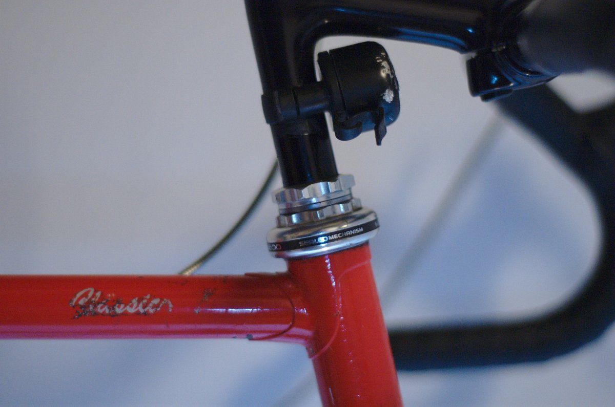

EDIT: wobei, ja — jetzt habe ich den Vorbau los, und muss die Kontermutter (also das jetzt oberste Teil am Vorbau) lösen. Wie mache ich das denn am geschicktesten?

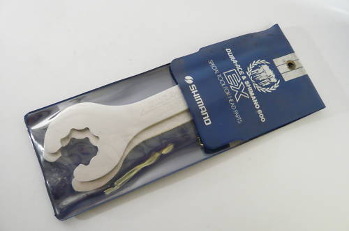

EDIT2: Ah, ja! Mit der exakten Bezeichnung, die ich jetzt lesen kann (HP 6207) konnte ich das Gesuchte schnell finden. Hier: http://www.bikehugger.com/post/view/in-the-bike-shop-the-obscure-h Ätzend, dass man dafür was besonderes braucht.

Du meinst die gewellte Kontermutter am Steuersatz? Da solle ein 32er Maulschlüssel, oder ein Rollgabelschlüssel geeignet sein.

Wenn der Vorbau schon demontiert ist, hast Du schon mal Glück !
Die könnenn manchmal sehr fest sein. Bei der Montage unbedingt mit viel Fett wieder einsetzen.
Für die Kontermutter und auch für die obere Lagerschale Deines Shimano 600 Steuersatzes benötigst Du spezielles Werkzeug.
Du mußt unter den Stichworten "Steuersatzschlüssel" und "Shimano EX" bzw. "Shimano 600" suchen.
Die Gabel wird noch fahrbar sein. Es sieht so aus, als sei die Verchromung tot.
Im Biete-fred wird gerade eine schöne verchromteTange-Gabel angeboten, die gut passen könnte !

Ja, die meinte ich. Aber zerkratze ich mir damit nicht den Steuersatz? Siehe hier. Oder meint Ihr, das könnte man auch mit 'nem Rollgabelschlüssel schmerzlos hinbekommen? Es ist ja jetzt nicht der Über-Ete-Petete-Steuersatz, und auch das Rad hat mehr Macken als ich zählen kann. Zur Not kommen halt ein paar dazu…
OK, danke nochmals! Das werde ich morgen bei Tageslicht noch einmal beleuchten müssen. Steuersatz ging gut raus. Ich fette ihn einfach mit etwas Galli beim Wiedereinsetzen. Eben die Gabel aus dem Bietefred hat mich dazu gebracht, mir endlich meine eigene anzuschauen. Aber dazu muss ich sie erst ausmessen.
Es ist nie sinnvoll, an Schraubverbindungen mit falschem Werkzeug zu arbeiten.
Das hat weniger mit zusätzlichen "Macken" zu tun, die dann entstehen.
Vielmehr wird die Werkzeugaufnahme durch rundgedrehte Schrauben erschwert oder unmöglich gemacht.
Das Alu am Steuersatz ist relativ weich. Was spricht dagegen, mit dem richtigen Werkzeug zu arbeiten ?
