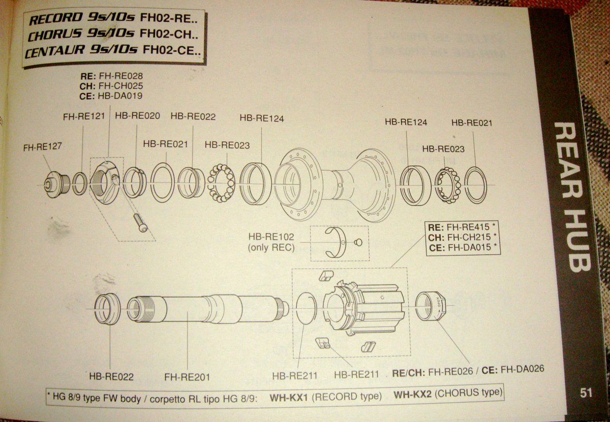

Wie bekomme ich die Konen (HB-RE124) aus dem Nabenkörper? Wie nen Steuersatz auskloppen?

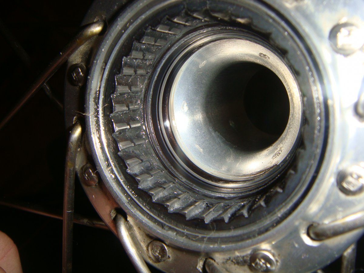

Antriebsseitig wäre dann noch die Verzahnung für die Sperrklinken vorgelagert, die bestimmt auch rausmuss:
