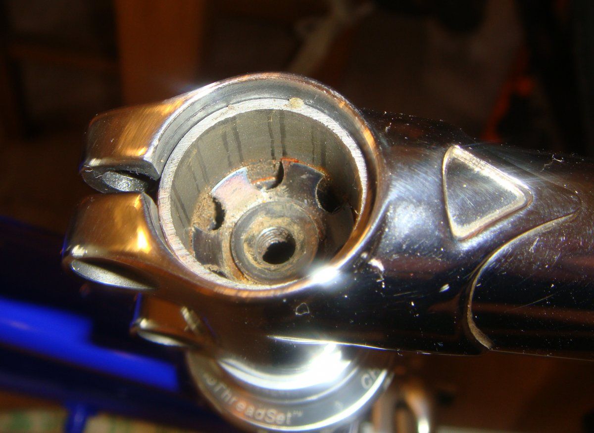

Ist das so prinzipiell richtig? ich meine etwas (weniger als gezeigt) muss der Vorbau ja über den Gabelschaft herausragen, damit wirksam gepresst werden kann, oder? Aber da kommt doch trotz Kappe durch den SchlitzWasser rein?
Da fällt mir ein: Ich habe noch sei einen Ahead-Vorbau, vom Rahmenbauer eingebaut und später vom erfahrernen Zweiradmechanikermeister neu eingetsllt. Aber der macht permanent Probleme - nach 1-2 Ausfahrten muss ich das alles neu verschrauben/klemmen. Das lockert sich immer und dann wackelt die Gabel beim Bremsen. Ziemlich nervig und gefährlich - ich dachte ahead sei der Weisheit letzter Schluss. Woran könnte es liegen?
Wasser kommt konstruktionsbedingt überall herein. Das ist egal. Entscheidend ist, daß es hinterher wieder herauskommt.

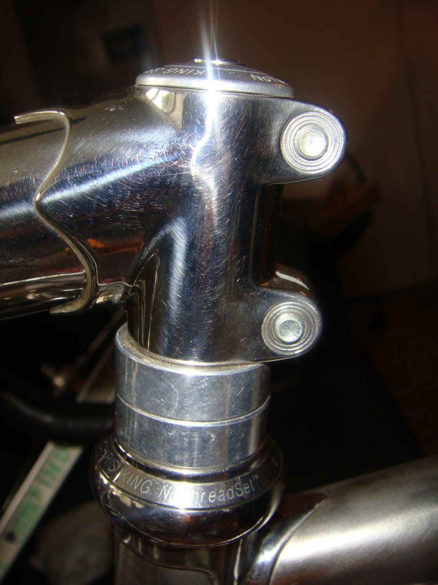

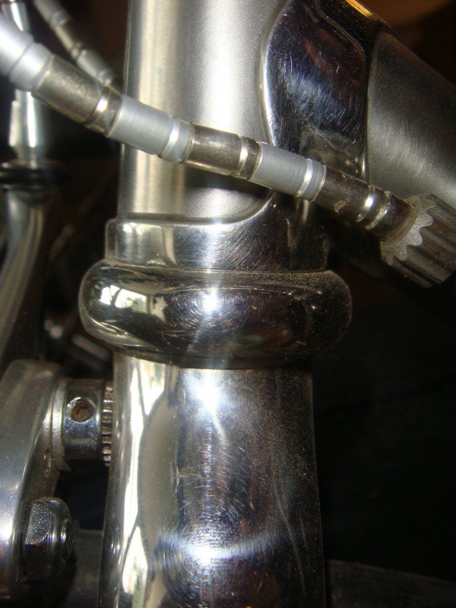

Hier mal Fotos vom Corpus Delicti. Es ist alles aus einem Guss. Das sollten Chris King Spacer zum Chris King Steuersatz sein. Dazu Marschall Rahmen und Vorbau.
- Gabelschaft zu lang - gibt es da eine "Maximallänge"?
- Zentrierring? Ich glaub einzig die nachträglich von CK "entwickelte" Teflonscheibe ist nicht verbaut - sonst alles was dabei war. Was ist denn ein Zentrierring?
- Spacer sollten eigentlich bleiben - auch wenns streibar ist. Aber wenns daran liegt.

Hmm,
mir wäre ja der Überstand des Vorbaus über dem Steuerrohr a weng groß... :rolleyes:
Also einen der unteren Distanzringe etwas dünner, auch wenns im Rücken zwickt. Und dann natürlich wie schon geschrieben schauen, daß alles schön plan ist und sauber sitzt... ;)

drum schrob ich ja:
"ich meine etwas (weniger als gezeigt) muss der Vorbau ja über den Gabelschaft herausragen...":bier:
Mit pedantischem Gruß,
fjohrd
