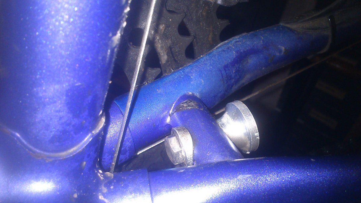

...ist zwar kein rennrad, aber: weiß jemand, was das silberne ding ist und wie es rausgeht? an den schraubenkopf ist nur sehr schwer ranzukommen. schlüssel geht drauf, aber lässt sich nicht drehen (stößt an die streben) gruß und dank! hugo

Schutzblechhalter. Ringschlüssel sollte gehen.

Das sieht aus wie der professionellste Schutzblechadapter, den ich je gesehen habe.
ich würde mal sagen 2 und ne bisle reicht doch bei dem netten Abstandshalter, was wollst denn drannepappen? Hochhaus oder nen Alu / Niro was an 2 streben und ner Bremsbrücke hängt?
schraub fest und gut, ist ja nur das der Kram nicht klappert

:D nee, denke auch, dass das halten kann. aber bei so einem hochprofessionellen schutzblechhalter darf man doch n paar drehungen mehr erwarten, oder?;)
also wenn alle Toleranzen stimmen, keine putten gewindegänge, dann hälts auch.
der Druck / spiel kommt von oben (von mir aus mit zwinge) und stimmt es wirds festgezogen, normal fertig

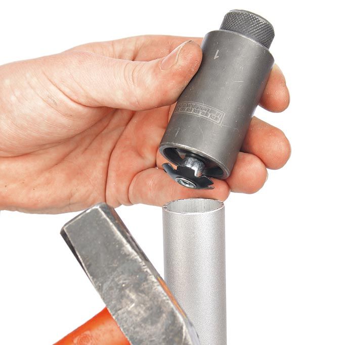

ha, ich hab das Krallen-Einschlag-Tool!!!

Für die Montage der Kralle gibt es ein Werkzeug. Klappt damit problemlos und "idiotensicher".
