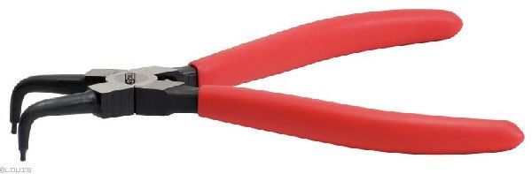

Weiß jemand ob es solch ein Werkzeug:
...auch für diese "one-key-release" Kurbelschrauben der C-Record Kurbeln gibt? Leider ist das gezeigte perfekt für die Staubkappen, aber die herausstehende Stifte liegen ca. nen Millimeter zu eng beieinander :-(
Wenn jemand sowas ähnlich hochwertig herstellen kann, zahle ich auch gerne entstehende Kosten für Material und Arbeit.
Würde mich freuen :-)
Würde mich freuen :)
Ui, da habe gedacht die haben den gleichen Lochabstand:oops:.
Ich habe jedenfalls ein Werkzeug, das für die C-Record one key release Schrauben passt, kann ich Dir gerne leihen, schreib mir bei Bedarf einfach eine PN:).
Das Teil ist zwar sehr stylisch, aber warum nimmst Du nicht sowas?
Das funktioniert bei verschiedenen Lochabständen prima:daumen:
