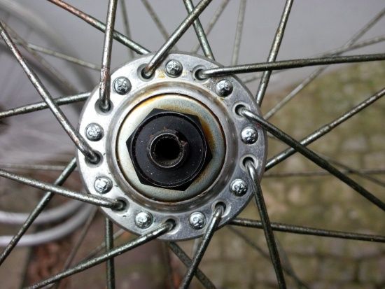

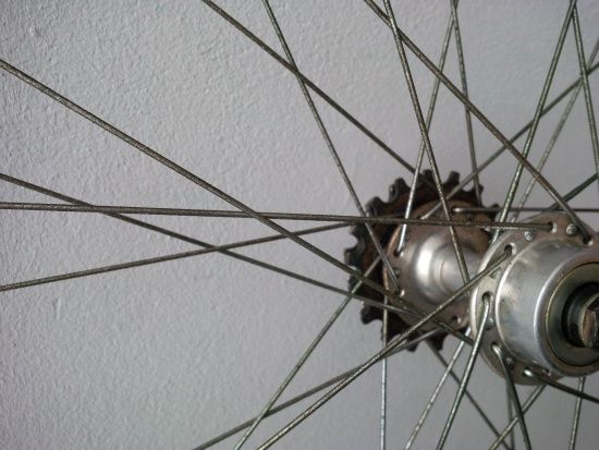

Die große Differrenz der Speichenlängen erklärt sich eigentlich, wenn man die Bilder des Laufradsatzes mal ansehen würde:
Vorne 3-fach gekreuzt, hinten 4-fach, wenn ich nicht irre.

Also, die Speichen einzeln auszutauschen, halte ich auch nicht für sinnvoll.
Und einen LRS zu bauen ist nun wirklich keine Hexerei, wenn man, wie oben schon geschrieben, sorgfältig und nach Anleitung arbeitet.

Das abgebildete Rad ist so wie ich es sehe,eher dreifach auf der Kranzseit und vierfach auf der linken Seite gespeicht.
Wenn man jetzt eine gleichmäßigere Speichenspannung haben will, dann setzt man genau andersrum die längeren Speichen (mit mehr Kreuzungen) auf die Kranzseite, dort wo die Speichen steiler stehen.
Konsequent in Richtung gleichmäßigere Speichenspannung durchgeführt, habe ich zB noch Laufräder mit rechts dreifach /vierfach gekreuzt und links dann rein radial, also ohne Kreuzung. In Zusammenhang mit einer stabilen Felge erhällt man so ein sehr stabiles Laufrad.
Edit: ist doch vierfach bds deshalb die Streichungen
Das sind 2 verschiedene Räder, vorne und hinten…
Das habe ich schon gesehen, daß das eine Rad einen Zahnkranz hat und das andere nicht und hab nochmal genau gekuckt, es ist vierfach bds, aber den Vorteil bei einer aussermittig gespeichten Felge, hast Du dann , wenn Du rechts die Speichenspannung durch mehr Kreuzungen als links dann rausnimmst.
