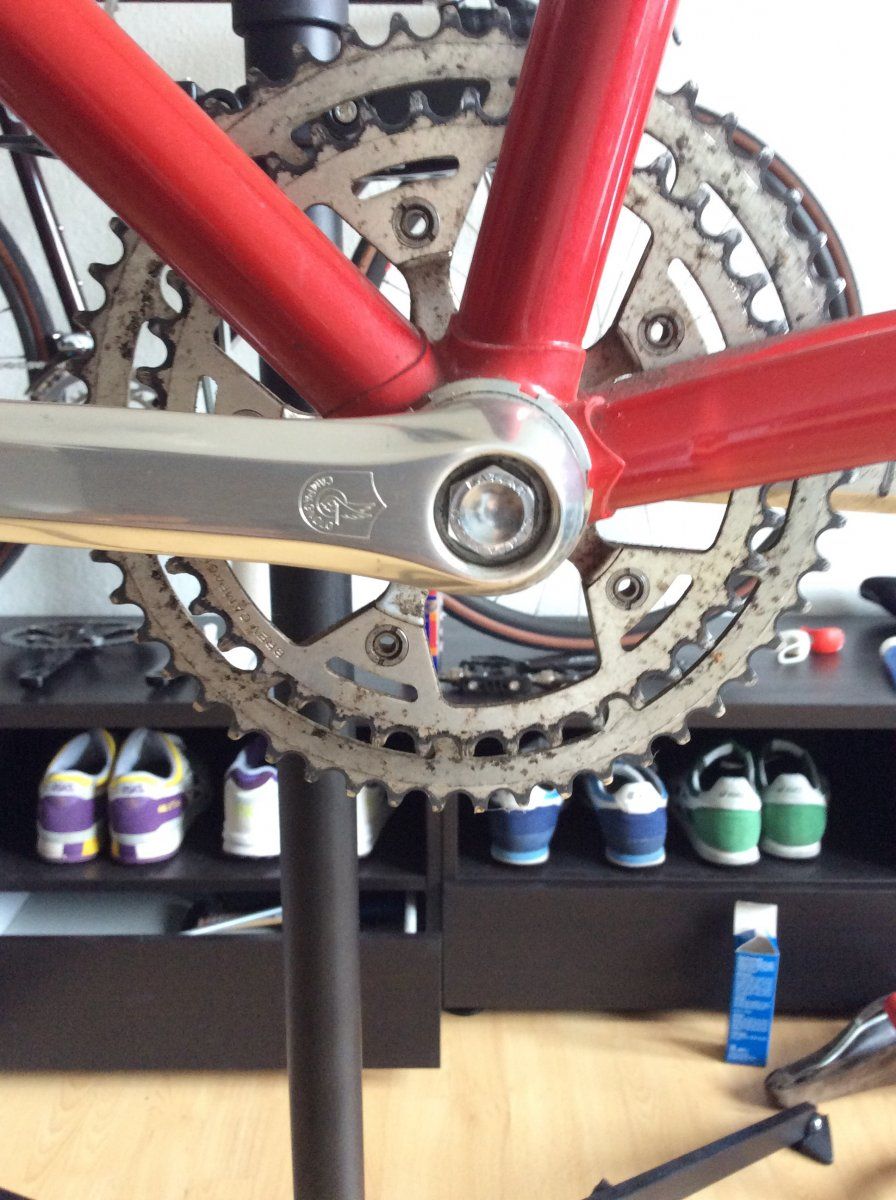

Ich hab da nen Problem, mit welcher Nuss entfernt man diese Schrauben? Also 15er Nuss ist klar aber gibt es eine die auch in den Schaft passt? Alle die ich habe sind zu breit -.-
"15er Nuss" ist gar nicht klar. Versuchs mal mit einer Nr. kleiner. :D
Bei mir paßt meistens 14er Schlüssel - 15er ist eher selten.
Gibt auch speziell "abgeflachte" Steckschlüssel, die zwischen Kurbelschraube und
Kurbel passen.

14 geht zwischen kurbelschraube und Kurbel aber passt nicht auf die Schraube und die 15er Nuss geht nicht zwischen kurbelschraube und Kurbel -.-

Ja, das Problem ist bekannt. Da ist auch wenig Platz für ein Werkzeug,
weil der Schraubenkopf manchmal nicht exakt mittig ist.
Das ist auf dem Bild m.E. gut zu sehen. Nimm den 15er Schlüssel und drehe diesen,
bis Du eine "einigermaßen" passende Position findest.
Dann leichte Schläge mit dem Schonhammer auf das Werkzeug und losdrehen.
Das klappt schon. Bei erneuter Montage unbedingt andere Kurbelschrauben nehmen.

Das Problem ist das 14er passt einfach gar nicht und der 15 er Steckschlüssel ist einfach deutlich zu groß da mache ich das Gewinde für den abziehen nur kaputt
Wie willst Du denn das Innengewinde kaputtmachen ?
Würg die 15er Nuß da drauf, und drehe das los.
Das ist halb so wild. Hat bei mir bisher immer geklappt,
und ich mache das schon ein paar Tage. :D
Manchmal geht das nicht anders.
Wenn kein Werkzeug paßt - was ich nicht glaube -,
gibt es auch noch andere Möglichkeiten.
Aber das lassen wir vorerst mal lieber.
Es ist nur wichtig, die am besten "passende" Position des eigentlich unpassenden Werkzeugs zu finden.
Das erfordert etwas Gefühl. Nicht mit Gewalt arbeiten.
Bei Verwendung eines Hebels diesen zum Losdrehen anfänglich immer eher "innen" anfassen.
Der Abzieher paßt. Aber dieses Plättchen da unten rechts wird m.E. als
Widerlager für Octalink-Systeme benutzt (wobei da ja ein "Kragen" fehlt,
der das Durchrutschen verhindert). Nicht, daß der @stfn_hss noch auf die
Idee kommt, das Teil hier irgendwie verwenden zu müssen. :(
Dannn nämlich könnten wirklich Schäden am Innengewinde des 4-kant - Kurbelarms auftreten.
