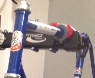

Kleine Bastelfrage:
Wo und wie stark klemmt ihr einen Rahmen in den Montageständer? Ich habe Angst bei zu starker Klemmung Dellen im Rohr zu fabrizieren. Ummantelt ihr die Klemmstelle mit etwas weichem wie z.B. Tuch?

Ich Klemme im Normalfall am Oberrohr, sodass das Rad von sich aus waagerecht hängt auch ohne dass man festziehen muss, also am hinteren Ende. Mein Montageständer (von Rose glaube ich, also xtreme) hat so Gummibacken in den Kunstoffhaltern, das reicht mir als Schutz. Ich ziehe auch nie bis zum Anschlag fest. Wenn mal etwas mehr Kraft benötigt wird (z.B. festsitzendes Innenlager ö.Ä.) stelle oder lege ich den Rahmen auf den Boden, natürlich mit Unterlage.
Und so gibt's auch keine Dellen am OR;)
Leitungsisolierung, gibt's in verschiedenen Innendurchmessern und Isolierstärken
