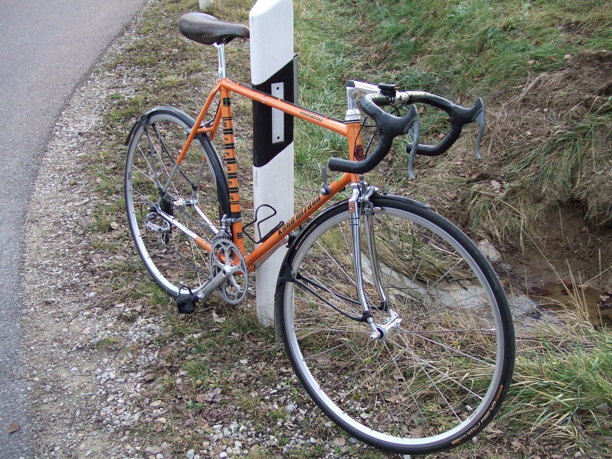

Das einfachste wird sein eine kpl verchromte Gabel mit hängenden Schultern zu nehmen und das dürfte auch wenig auffallen, da es eine solche Kombination zB von Koga beim Proracer in den endsiebzigern auch gegeben hat.
Bei meinem RoadRacer ist jetzt eine Battaglin-Gabel verbaut (die KM-Gabel hatte einen nahezu unsichtbaren Unfallschaden, der mir erst lange nach dem Kauf überhaupt aufgefallen ist). Ist wesentlich leichter als das 800 g schwere Original, Geometrie funzt klasse und die ProRacer-Optik gefällt mir auch noch.

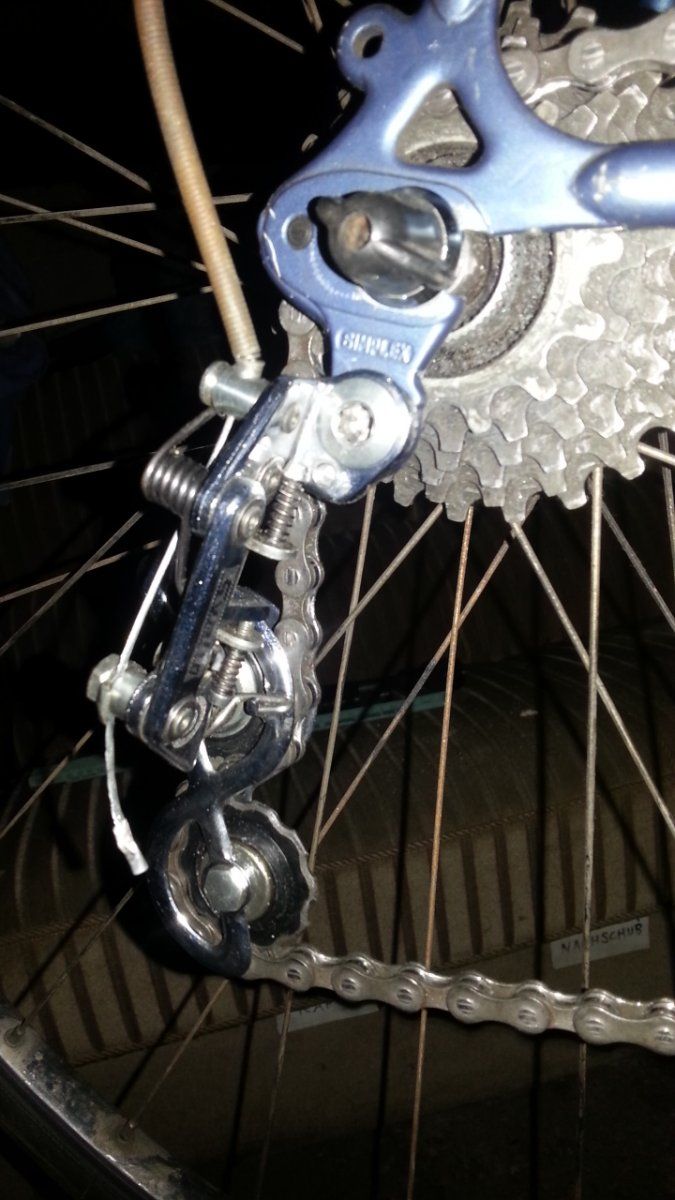

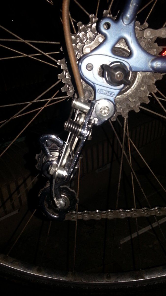

Dieses Simplex-SW - muß es sich um den Befestigungsbolzen herum drehen können? Was ermöglicht diese Drehung? Im Moment ist es fest, zwischen Schaltauge und Schaltwerkarm liegt eine dünne weiße Kunststoffscheibe..
Üblicherweise gehört da auf der Rückseite des Schaltauges eine 10er Mutter drauf die mit dem Bolzen so gekontert wird dass sich das Schaltwerk noch bewegen lässt. Es passen auch die flachen Muttern aus der Elektrobateilung für diese Messing-Gewinderöhrchen die in vielen Stehlampen zur Befestigung der Lampenfassungen verbaut sind. Sollte jeder Baumarkt haben. Ich erinnere mcih jedenfals so daran, kann michaber auch irren. Steht den der Bolezne hinten ausreichen zum kontern über?
