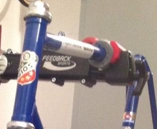

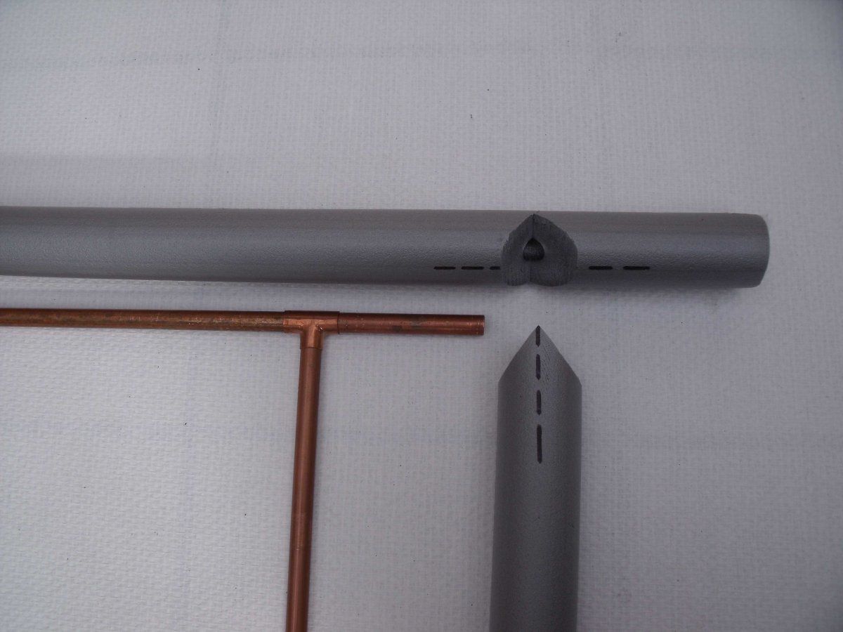

Und so gibt's auch keine Dellen am OR;)
Leitungsisolierung, gibt's in verschiedenen Innendurchmessern und Isolierstärken
Gerade auf der Facebook-Seite von Gios Torino gefunden, dass es dort genauso gemacht wird.

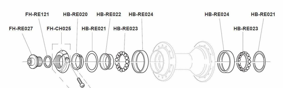

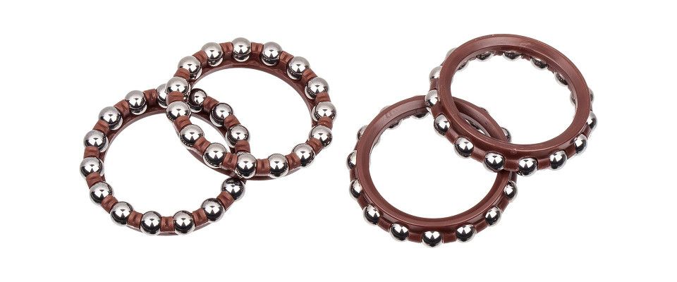

Wieder was zu Kugellagern. Sind die Campagnolo HB-RE023 Ringkugellager durch einzelne Kugeln ersetzbar?
Hmmm da steht: Die Kugeln können nur bedingt als Ersatz für
Kugellagerkugeln eingesetzt werden!
:confused:
Hab ich jetzt nur auf die Schnelle gefunden, Edelstahl kann man glaube ich nicht so gut härten. Es sollten aber ganz normale Kugeln mit 4 mm oder eben 5/32 Durchmesser gehen.

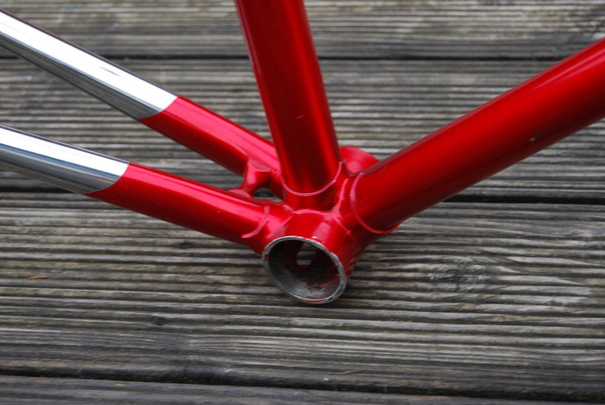

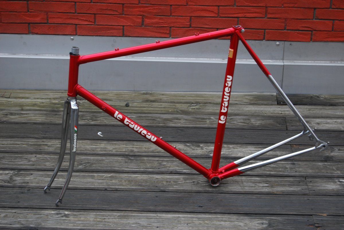

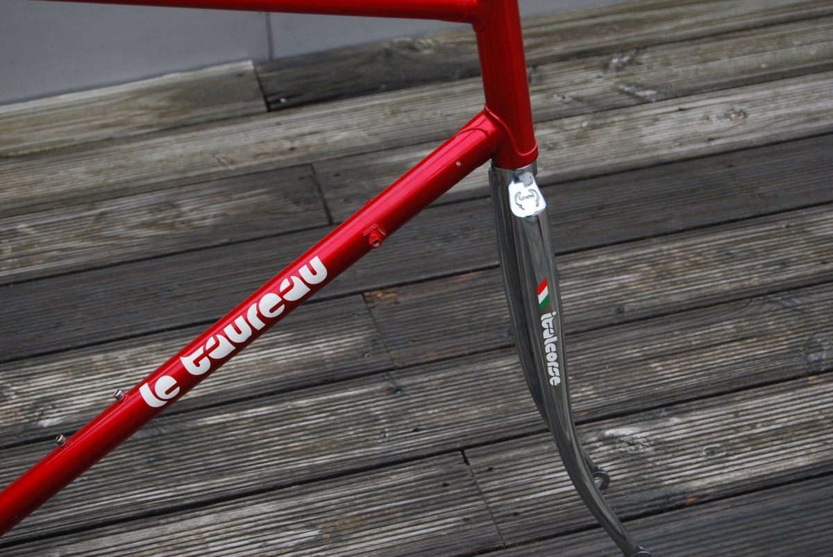

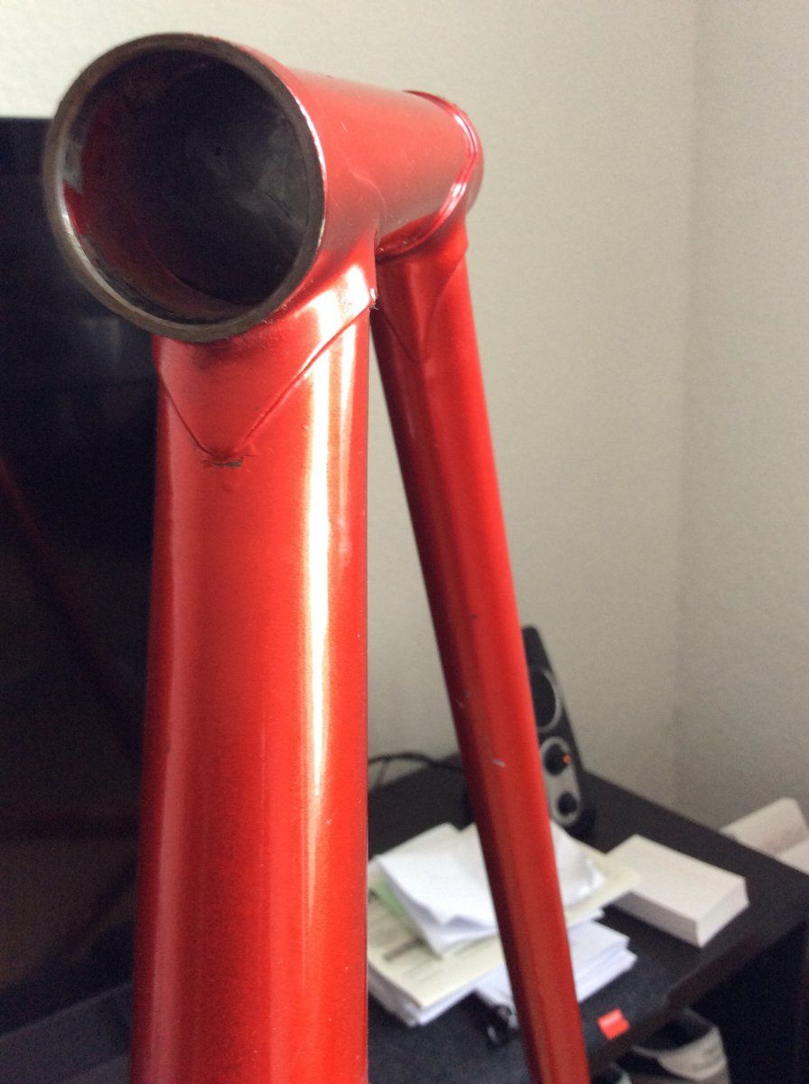

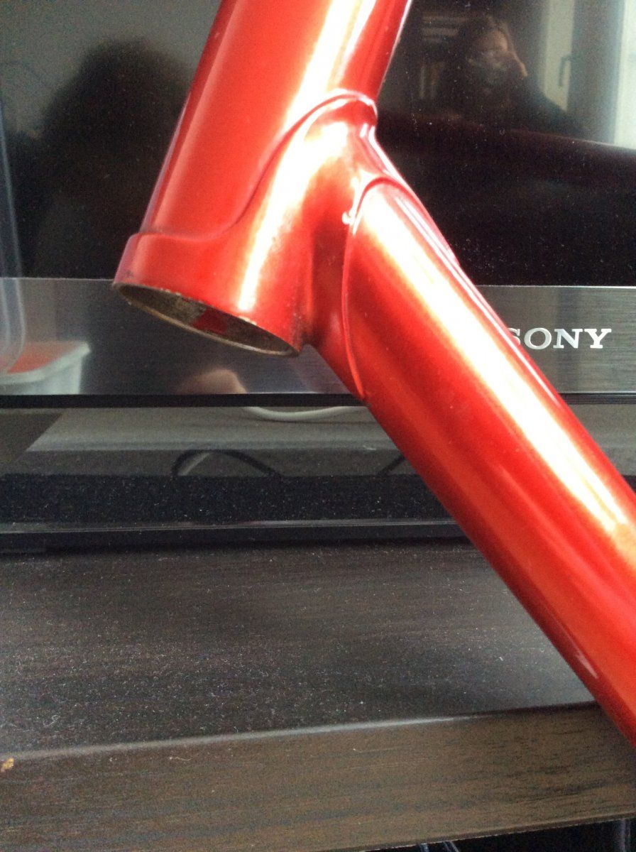

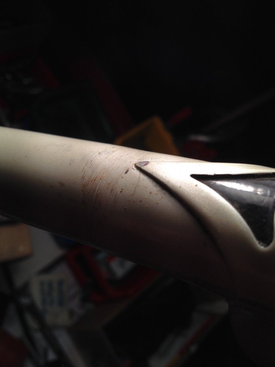

Gestaucht? Ja oder nein?
Der Rahmen ist ja von mir.
Ich kann auf den Bildern nicht richtig was erkennen, nehme den aber auf jeden Fall zurück wenn Du Dich damit nicht wohlfühlst.
Sieht auch für mich unverdächtig aus. Mach doch noch mal ein Detailfoto von oben auf das UR. Bei einer Stauchung ist der Lack in der Regel rissig (quer zum Rohr)...
Das hier ist eine deutlich sichtbare, aber sogar noch relativ leichte Stauchung:
ja es ist an der unterseite der muffe ne leichte stauchung zu erkennen, also man fuehlt da ne leichte welle, wie bedenkenlos ist sowas denn zu fahren? ich meine es wird mein altagsrad mit ner kompletten triomphe ausstattung, fuehlt man das im fahrverhalten?
