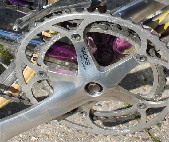

wenn sie am 4-kant einen riß von einem halben zentimeter hat würde ich sie zum seriösen rennradfahren nicht mehr nutzen. das kann verdammt weh tun wenn im wiegetritt die kurbel plötzlich wegbricht.
Falls Thun Aero Coronado, sofort weg damit. Ist nicht die erste, die schrott geht..
Klar kannst Du die noch benutzen, einfach durchbohren und mit geeigneter Schraube und Mutter sichern. Das hält. Ich wäre jedenfalls gespannt, wie lange...:p
Nein, ich würde mich schon mal nach Ersatz umsehen und bis dahin am besten Wiegetritt und sowas vermeiden.
Meine Kurbel sieht genau "so" aus, auf der linken steht innen Sachs forged 170 drauf auf der rechten steht nichts drauf. Der Vorbesitzer sagte, dass es aber nicht die New Success sei.
das ist keine thun aero coronado.
die sieht so aus:
war aber auch gerne mit sax-huret gruppen verbaut. deine könnte durchaus auch von thun hergestellt sein, halt für sax gelabelt.
gruß
klaus
Die hier
ist eine Sax-gemarkte Campagnolo. Die Baureihe vorher hatte eine Thun-Kurbel, aber keine Aero-Coronado.
Oh, ich habe für Verwirrung gesorgt.
Ich weiß nicht, ob ich eine Aero Coronado von Thun habe. Da steht nur auf der linken Kurbel Thun forged 170 drauf. Den link zu velobase sollte nur zu Anschauung dienen.
