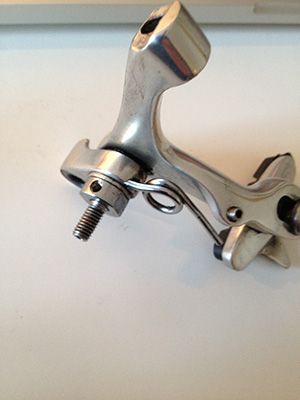

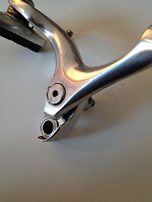

Eine Campagnolo 1995 Record Bremse, kugelgelagert, geht ziemlich schwer im mittleren Gelenk.
Ich möchte das zerlegen, hab die Madenschraube raus und halte mit dem 4er Inbus gegen.
Jetzt will ich nicht wegen der Bremse meinen Inbus kaputtmachen: Habe ich da irgendwas übersehen? geht das ganz anders?

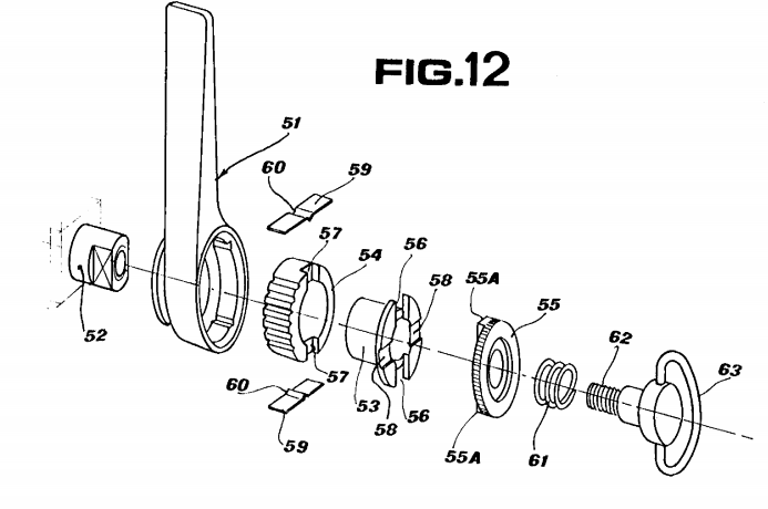

Ich beschäftige mich grad das erste mal mit C.Rec Syncro II Hebeln. Die hingen an einem Rad dran und ich hab die mal zerlegt und gesäubert. Da war doch mal was mit bunten Einsätzen, die bestimmten, wie viele Gänge die schalten, oder? Ich hab in dem Gehäuse nur 2 kleine gebogene Drähte, eine Zahnscheibe aus Metall (die mir am ehesten geeignet scheint, die Anzahl der Gänge zu bestimmen) einen Metall-(Messing?)einsatz, der da drüber kommt und ein dickes Metallrädchen mit 2 Zähnen, an dem man von außen drehen kann und da drin steckt die Befestigungsschraube. Woran kann ich sehen, für wie viele Gänge das Ding ist und wo ists bunt? Muss da so viel Fett drin sein? Habs erst mal alles rausgemacht... Ich finde ja die Friction-Hebel optisch viel schöner, daher werde ich die wohl kaum behalten, vielleicht kann auch Mal jemand sagen, was man dafür noch so bekommt und ob die mehr bringen als Friction-Hebel.
Hatte ich bisher einmal in der Hand, bisschen mit rumgespielt, schien mir Murks. Haben in schön im www 19 € gebracht. Hätte ich auf mehr getippt, aber scheinen nicht so wirklich hip.
Bau die Scheibe aus, an irdendeiner Stelle, wo keine Abnutzung stattfindet, sollte eine Farbe zu erkennen sein. Der Rasterring ist tatsächlich die Zahnscheibe untendrin zwischen den 2 schwarzen Federchen.
Teil 54
Oder bei Synchro 1 Teil 13
In Original könnten sie so aussehen:
