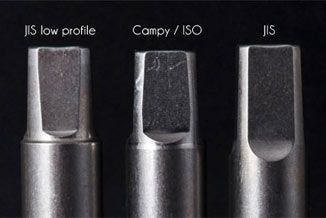

Wie findet man eigentlich raus (vertraue velospace nicht mehr) ob man eine ISO oder JIS - Kurbel in der Hand hat?
Es handelt sich um eine Sugino Super Maxi mit 50,4 Lochkreis (TA-Nachbau)

Der JIS Vierkant ist auch etwas länger und endet nicht so abrupt am Ende ( Bild )
vierkant-jpg.216452

von unserem Member @Flat Eric und zu den Bildchen noch zwei Maße gefunden: http://www.ma-zi.de/resources/Innenlager.pdf
SHIMANO fertigt den Vierkant der Innenlagerachse nach Japanischem Industrie Standard (JIS) = 12,63 mm Kantenlänge. Campagnolo u.a. Hersteller fertigen den Vierkant jedoch nach ISO Norm = 12,50 mm
also unter der Voraussetzung das alles zugehörig verbaut wurde hast du nach Betrachten der Kurbel die Norm der herstellung.
ab und an wird iso auf jis genagelt um die Kettenlinie zu verändern, dann sitzt aber auch die Kurbel 5mm rechts, sollt zu sehen sein.
Ah, danke.
Da muss wohl mal ne ordentlche Schieblehre her. Vom Draufstecken ist nämlich kein Unterschied auszumachen. Ita>Jis, Jis>Ita, Jis>Jis usw. fühlt sich alles gleich an, nur die Tiefe ist jeweils verschieden. Ich hatte erst gedacht: Indem die Steigung der Klemmung verschieden ist, müsste es doch wackeln, bei locker aufgesteckter falscher Kombi. Wackelt aber alles ein bischen, auch richtige Verbindungen.
Wie kommst du drauf das die Steigung ( also der Kegelwinkel) abweicht ?
Die Steigung ist gleich !
Nur die Kurbel sitzt unterschiedlich weit auf der Welle ( JIS ist etwas "dicker" als ISO )
