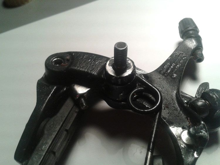

Ich habe hier diese alte Shimano RX-100 Bremse aus den 90ern, die nicht so recht in meinen 80er-Rahmen passen will, da der Schraube, die in den Rahmen geht, ein paar Zentimeter fehlen. Wo kriege ich diese Schraube mit etwa zwei oder drei Zentimetern mehr Länge her? Jemand einen Suchbegriff für Google oder einen anderen Tipp? Bei Bauhaus und Hellweg gibts sowas nicht. o_O
oder: RX100-Vorderradbremse (oder andere Shimpanso VR-Bremse) kaufen, Schraube tauschen?

Was die anderen so halb gesagt haben, noch mal ausführlich: Die gezeigte Bremse ist eine Hinterradbremse. Wenn du die anbaust (am Hinterrad) dürfte eigentlich nichts an Zentimetern fehlen.
Außer sie soll ans Vorderrad, dann ist es kein Wunder, dass was fehlt. Dann hilft eine überlange Schraube (Begriff: Hülsenmutter!), als Pfuscherei. Oder eben eine Vorderradbremse ;)
Sieht so aus als bräuchtest du Bremsen mit langem Bolzen und Mutternbefestigung.
Wenn nicht, hast du Glück, denn dann reicht eine lange Hülsenmutter.

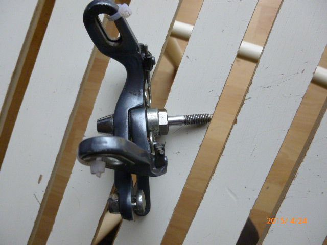

Hab noch ein Bremsensatz BR A 350 mit langer Schraube bei Bedarf melden
