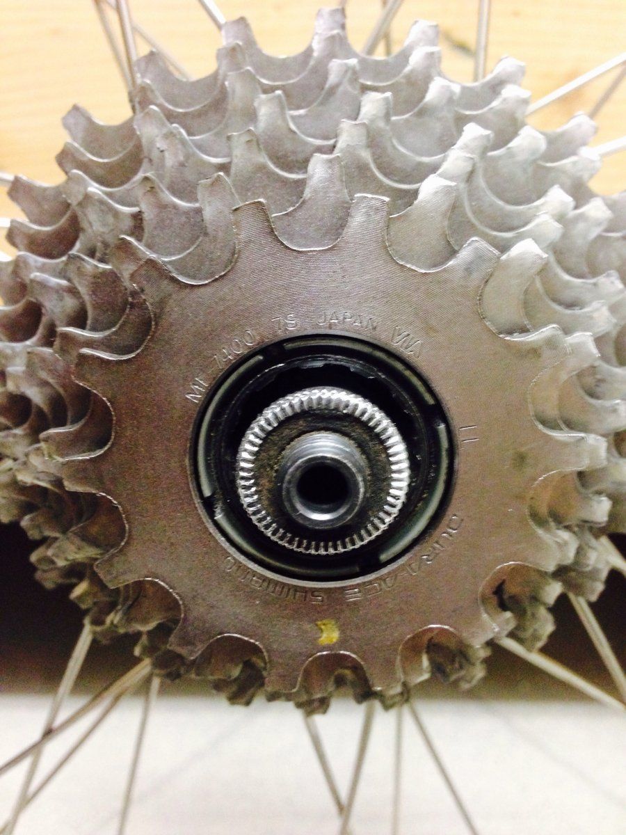

Und die Ölsandpampe, die die Kränze immer so schön zusetzen, löst sich fast von selbst, wenn man mit Petroleum daran geht.
Genau,
Ritzel mit der Kettenpeitsche demontieren und dann ein paar Minuten in einen Behälter mit Petroleum legen.
Vielleicht noch ein bisschen mit einer Bürste die hartneckigen Reste abbürsten und alles sieht fast aus wie neu.
Oliver
Anfängerfrage
Hab versucht den Schraubkranz mit 2 kettenpeitschen zu öffnen. Die eine auf dem großen Blatt, mit der anderen das kleine versucht zu lösen..... Nichts zu machen :-(
Oder gibt es hierfür ein Trick?
Mit dem 2ten Mann gehts besser
Einer hält das grosse Ritzel,der 2te das kleine mit der peitsche auf Spannung und dann trockener schlag auf den Griff mit Hammer es geht einfach nur um das Losbrechmoment
Ach ja ein wenig CARAMBA hilft
Ja, hat ein Rechtsgewinde. Was oft auch reicht ist, die Kettenpeitschen so anzusetzen, dass sie sich im flachen Winkel kreuzen und man die nah beieinander stehenden Griffe zum Lösen nur zusammendrücken muss.

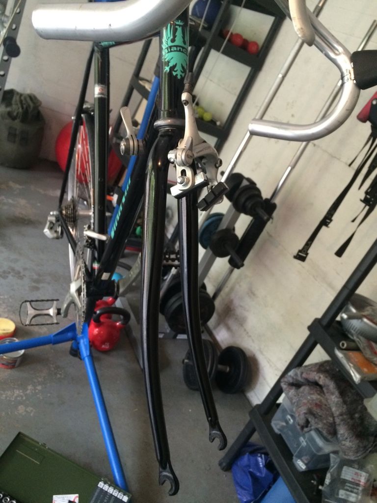

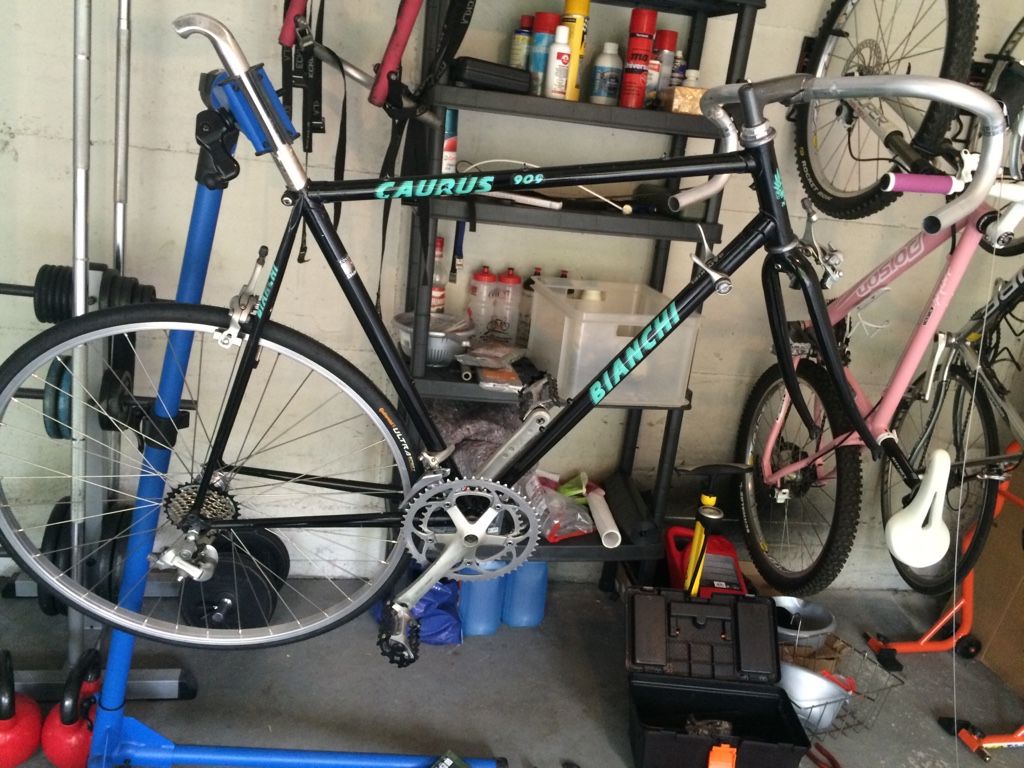

Moin,
ich Versuch gerade mein Bianchi zusammenzubauen und das vordere Laufrad will mich in die Gabel passen. Was mach ich denn jetzt? Hilfe!
Gesendet von iPhone mit Tapatalk
der Rahmen war frisch gepulvert (oder so?)? Dann ist eventuell zu viel Farbe in den Ausfallenden gelandet, die entfernt werden müsste.
nee, Gabel ist original, aber die Laufräder hab ich zugekauft. Hinten passt es wie angegossen.
da ich keine Muße und kein Werkzeug zum Einspeichen gab, hab ich den LRS komplett gekauft. nur ist die Schraube irgendwie zu dick :( wollte eigentlich heute fertig werden.
