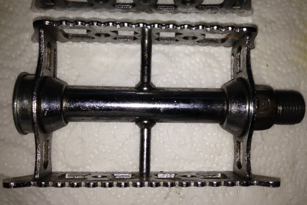

Kann mir jemand verraten, ob, und wenn ja, wie ich diese Lyotard-Pedalen auseinandernehmen kann, damit sie frisches Fett kriegen?
Danke!
Das sind die ganz billigen Lyotards mit gepressten Deckeln. Die wirst Du wahrscheinlich rausgehebelt bekommen aber die sind als Einweg konzipiert... Könnte als fummelig werden, die wieder fest zu bekommen. Was nicht heißt, dass es ausgeschlossen wäre.:rolleyes:
Ok, dann leg ich die mal beiseite. Sind eh nicht das richtige fürs Stadtrad. Es sei denn, man steht auf Schmerzen :cool:
Pedalen mit M14x1,25 zu finden wird nicht einfach.
Läßt sich aber problemlos auf 9/16x20 aufschneiden.
Das hab ich schon gelesen, ich weiß aber nicht, ob ich das wirklich will. Dann gibt's vielleicht wieder Schelte hier :D
