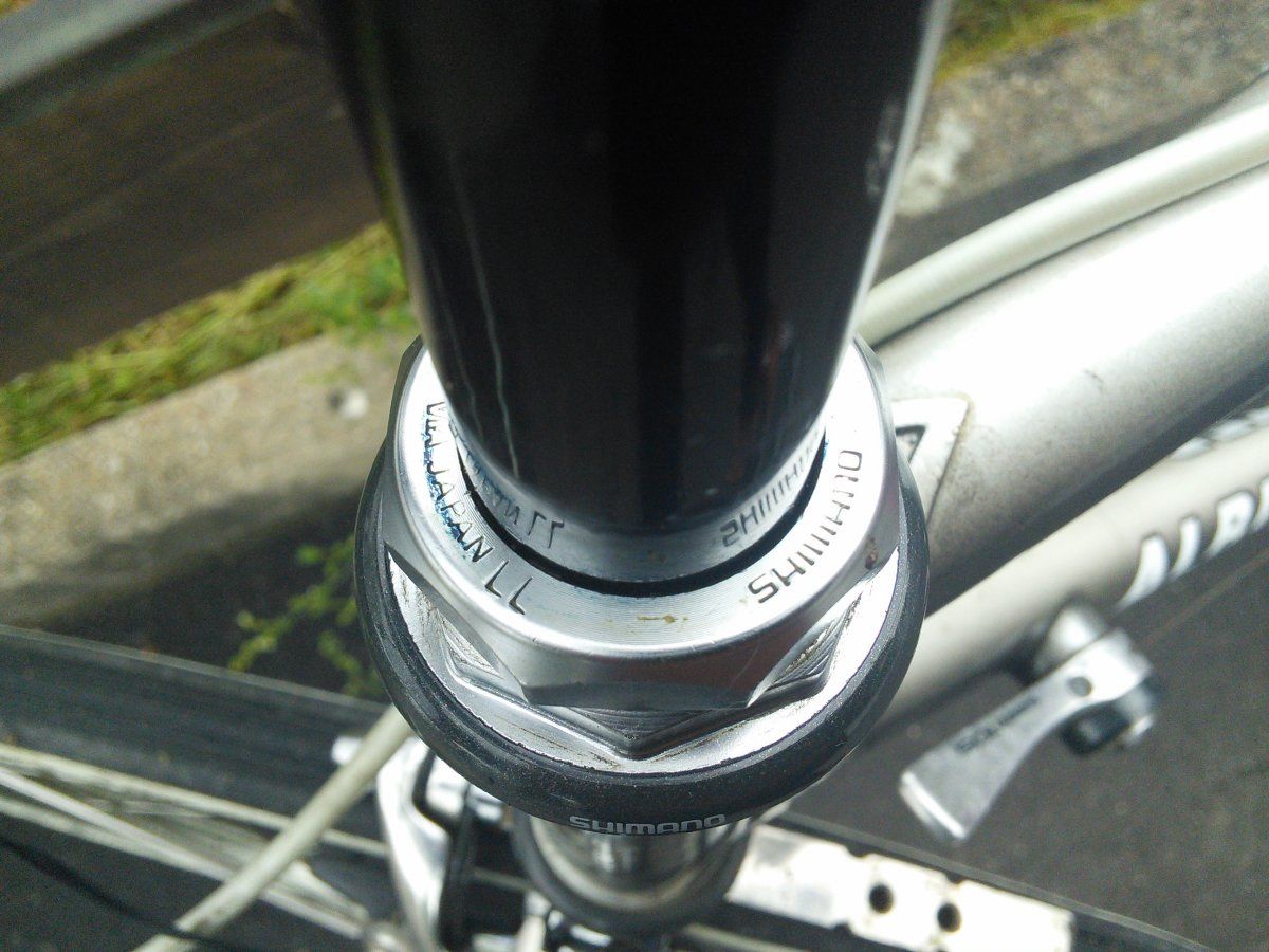

kann es sein das mein Vorbau am schaft um 1-2 zehntel im Durchmesser zu klein ist ?
Wenn ich die Keilklemmung löse rutscht er auch sofort ganz rein. Sollte der Vorbau eigentlich nicht so stramm rein gehen wie eine passgenaue Sattelstütze ?
Gruß
Fredfysh
Die Franzosen hatten einen kleineren Durchmesser für die Vorbauten. 22,0 statt 22,2.
Musst mal messen.
Grüße
Klaus
Messchieber hab ich leider hier nicht zur Hand, auf dem Vorbauschaft steht Italy was doch eher für 22,2mm spräche.
Das heisst nur das der Vorbau Made in Italy ist, und Peugeot/Gitane/Motobecane/Mercier etc. haben auch Italien gefertigte Teile verbaut , also 22mm Durchmesser , und der Hersteller hat auch so geliefert.
Nebenbei : Bei einer Schrägkeilklemmung ist das aber auch nicht tragisch , der wird auch so fest ( wird ja flächig angepresst und wackelt nicht ) ein Vorbau mit Konusklemmung würde nicht gehen , da der echt wackeln uns arbeiten würde .
Danke für die Hilfe, heben tut er ja aber es schaut verbogen aus weil der Vorbau nicht mit den Gabelschaftrohr fluchtet werd ich wohl austauschen.
