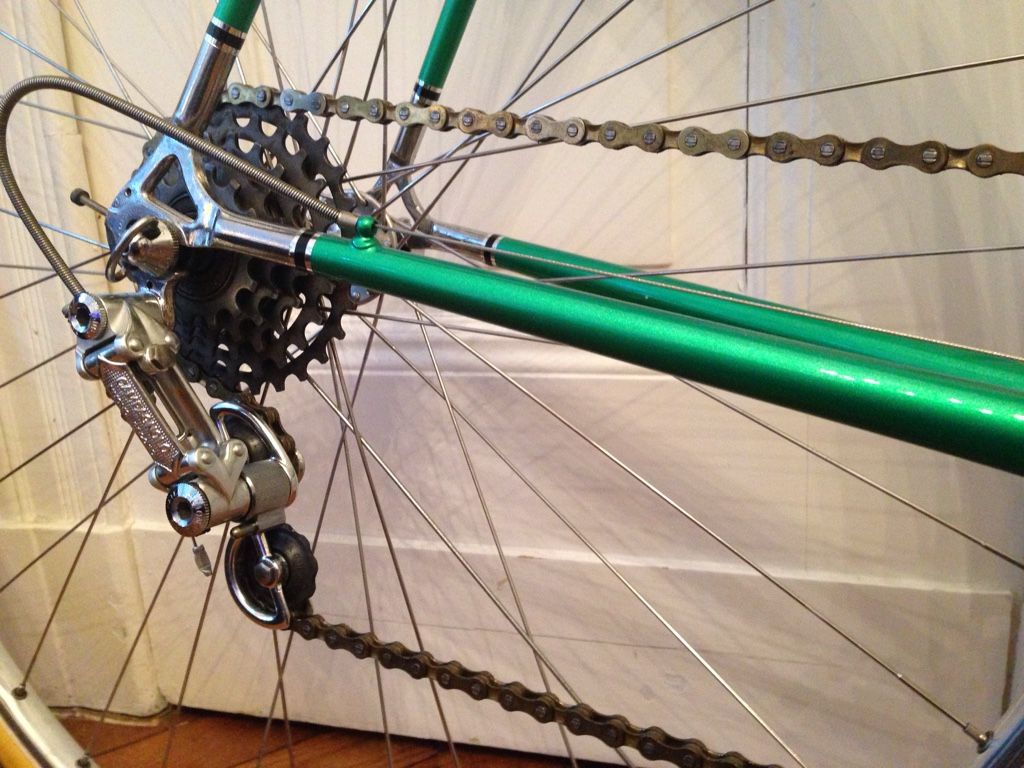

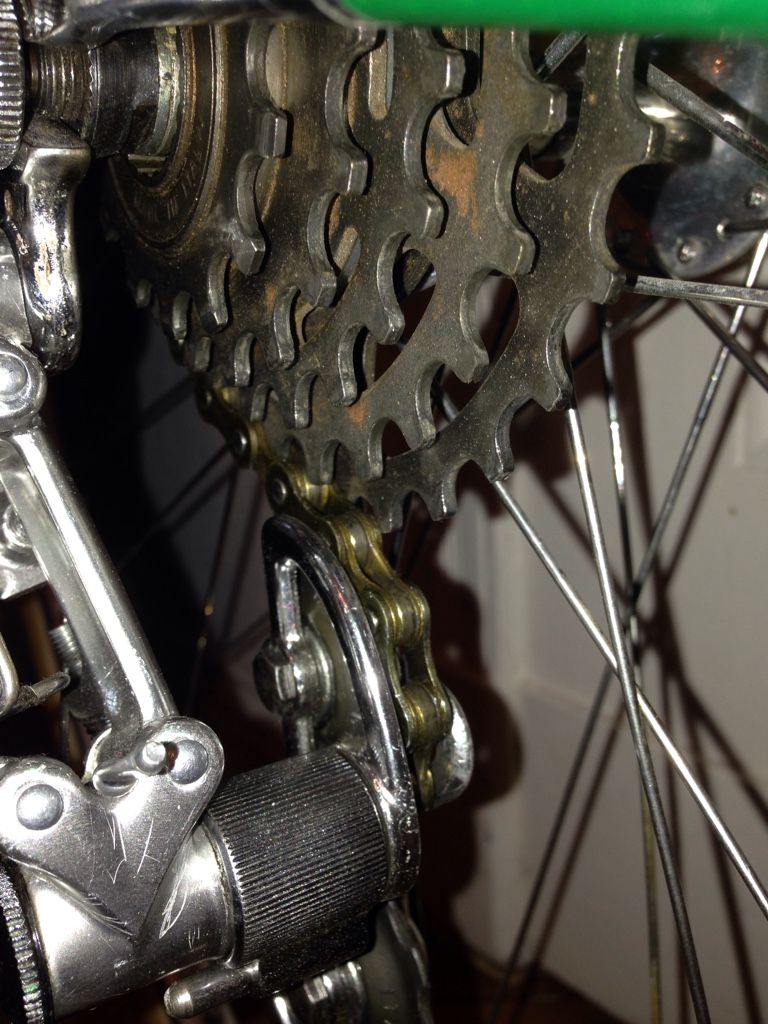

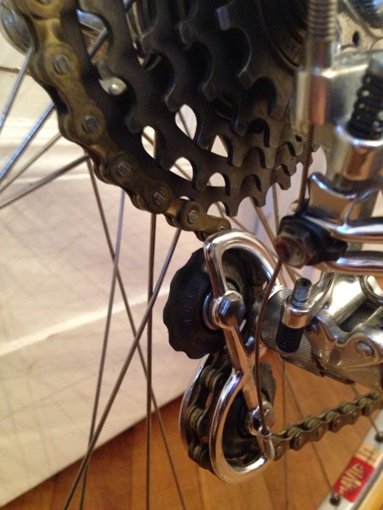

Hallo zusammen, bin in den letzte Zügen beim Aufbau meines Colner. Habe einen schönen 5 Fach Kranz mit bergtauglicher 14-28 Abstufung. Vorn 42/52 drauf.
Problem ist, dass ich nicht auf das 28er Ritzel schalten kann, da es dann fast an das Schaltwerk stößt. Wenn ich es ein wenig von Hand spanne, dann funktioniert es. Ich glaube die Kette ist einfach zu lang, kann dass sein?!
Oder ist das nuovo Record Schaltwerk dafür nicht geeignet?
Meines Wissens ist es für 28er Kränze nicht ausgelegt.
Am einfachsten, Du setzt die Nabe weiter zurück in die Ausfaller.
Dann könnte es gehen.
Ja hab ich, aber auch da ist es etwas knapp, werde das hR mal ohne die ausfallerschrauben einsetzen, evtl. klappt es dann besser. Habe gelesen das das NR wohl bis 26 vorgesehen ist, das SR für 28...
Wenn du die ( überflüssigen ) Regulierschrauben in den Ausfallern mal ganz weglässt und das Rad max. weit im Ausfaller nach hinten setzt , kann es gerade klappt .
Schalte zu Test erstmal vorne auf das kleine Blatt , und wenn der 28er geschaltet ist vorsichtig vorne auf groß und beachte dabei die Schaltschwinge ob die genügend Weg machen kann , aber nicht voll gestreckt wird , sonst zerreist es die Schaltung !
zu spät, zu spät....

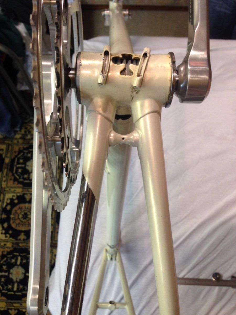

Hallo zusammen,
ich stehe gerade etwas auf dem Schlauch. Als ich vorhin versucht hab eine mit 1982 und 1983 markierte Campa Record Kurbel am Tretlager zu montieren geriet ich etwas ins stocken. Auf der Achse ist 70-SS eingeschlagen und sie hat eine Länge von 115.5mm. Meinen Infos nach hätte also eine Kurbel von nach 1978 passen müssen. Reguliert sich der Abstand beim "anziehen" durch den Konus oder hab ich schlicht und ergreifend die falsche Achs-Kurbel Kombination? Anbei ein paar Bilder zur Verdeutlichung. Ich hoffe jemand von euch hilft mir mit meiner Unwissenheit weiter.
Liebe Dank und schöne GrüsseAnhang anzeigen 235341
Das ist doch oK was man da sieht , die Kurbeln rutschen noch ca 1mm auf die Welle beim festmachen , und fertig .
Das mit falschem Vierkant Welle / Kurbel halt ich für nicht zutreffend .

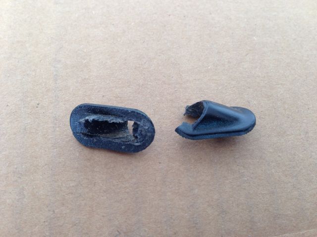

Gibt es eigentlich irgendwo so Führungsnupsis für Innenverlegte Bremszüge? Hab ein Kettler Rennrad mit Innenverlegten Bremszügen bekommen und da sind die Dinger total fertig und ich musste die Reste mit dem Staubsauger aus dem Rahmen fischen.
Ich habe letztens zufällig eine Intakte aus einer meiner Jacken gefischt :D
Könnte nach Pfingsten mal schauen, ob ich die andere auch noch finde...

Bei der richtigen Einstellung schafft das NR-Schaltwerk locker 31 Zähne und du kannst auch vorne aufs grosse Blatt schalten, also 53 x 31 fahren. Macht zwar keinen Sinn aber funktioniert.
Anhang anzeigen 235357Anhang anzeigen 235358Anhang anzeigen 235359
