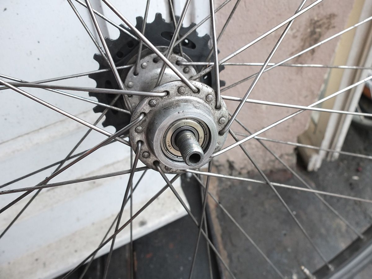

kann mir jemand sagen, wie ich Sachs New Success Naben richtig einbaue!?
Habe einen SNS - LRS hier mit gedichteten Industrie Kugellagern. Die Aches läuft auch noch geschmeidig und hat kein Spiel…
Soweit so gut. Wenn ich nun aber die Spacer links und rechts aufstecke und die Muttern aufdrehe, so das die Einbaubreit passt, wird die Achse so eingeklemmt, dass sie sich halt nicht mehr dreht. Oder aber ich schraube die Muttern ganz locker auf, was mir aber auch nicht so richtig vorkommt. Ich sehe keine Möglichkeit da irgendwas zu kontern!? Was mache ich falsch!?
Danke schon mal.
Die Lager müssen mit entsprechenden Stempeln in einer Presse in die richtige Position gedrückt werden. Etwaige Abweichungen werden mit Passscheiben ausgeglichen. Du darfst auf keinen Fall die Lager nur am Innenring mit der Achs-Verschraubung zusammenpressen, dann sind sie hin.
Es gab sogar ein Einpresswerkzeug von SACHS für die Lager.

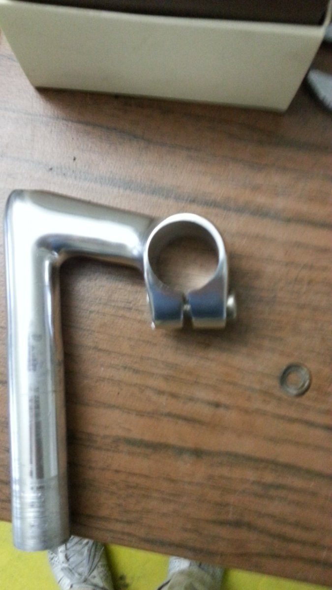

Hatte 3ttt auch Vorbauten mit 25,4 Klemmung? Habe hier einen, der partout kein 26,0 sein möchte..

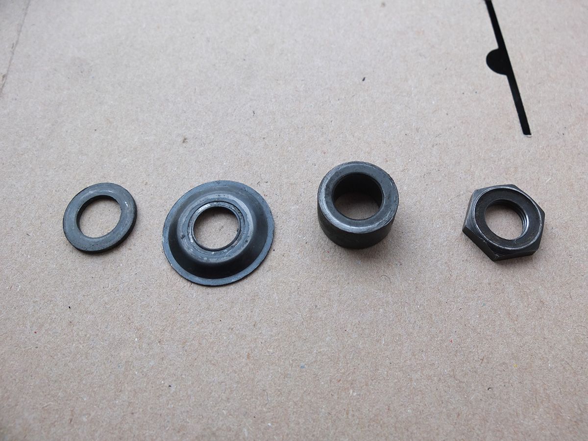

Die Kugellager sitzen noch im Naben-Gehäuse inkl. Achse. So wie auf Foto 1. Da dreht sich alles super geschmeidig und ohne Spiel.
Auf der Achse saßen dann noch in abgebildeter Reihenfolge die U-Scheibe, die Kappe, der Sparer die Mutter. Waren nur leicht aufgeschraubt, wodurch das Rad Spiel im Rahmen hatte. Sobald ich die minimal fester aufschraube, so dass sie sich nicht wieder von selbst lösen dreht sich wie oben beschrieben nichts mehr… Nur das wir nicht aneinander vorbei reden. Fotos sind eben doch immer besser :)
Also wie gehe ich jetzt noch mal weiter vor!?
Danke…
Yepp, das Problem ist, dass die Lager nicht korrekt eingepasst / eingepresst sind. Der Lager Aussenring ist nicht weit genug im Sitz.
