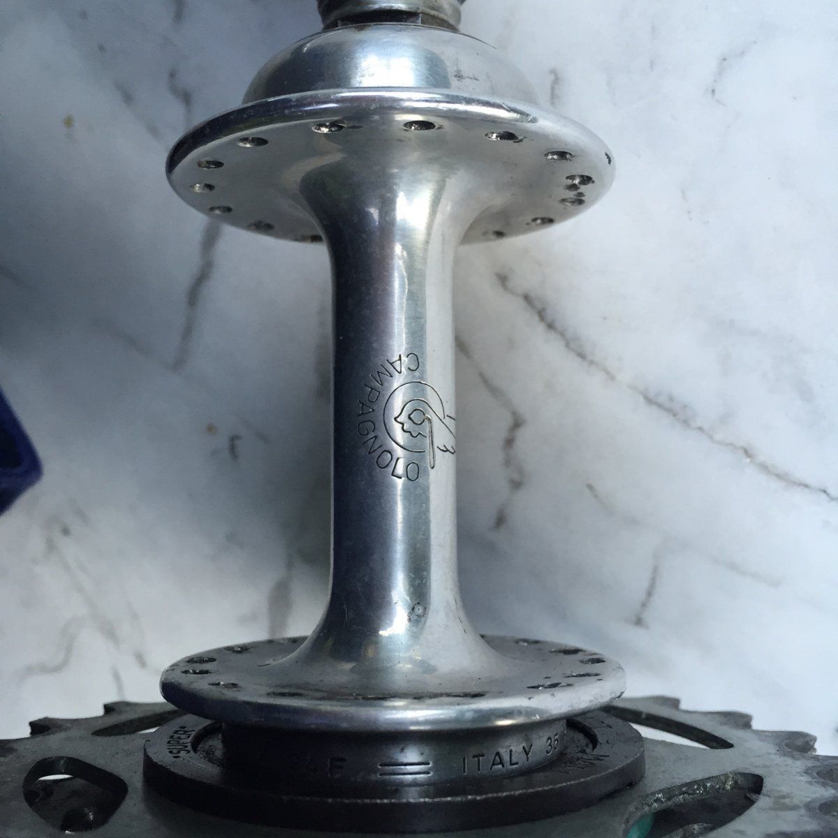

Ich habe auf einer nakten Victory-Nabe eine Kassette sitzen. Wie bekomme ich letztere herunter, ohne die NAbe zu lädieren?
Grüße Ivo
hast du nicht. ;)

Da es Vicy nicht mit Kassetten gab, kann es nur ein Schraubkranz sein. Wobei, wer nicht weiß, ob es ein Schraubkranz oder Kassette ist, bekommt sicher auch nicht raus, ob es eine Vicy ist, das ist ja die deutlich schwerer Übung... Kann also doch wieder eine Kassette sein. Zeig doch mal her.
@ Bianchi-Hilde: Hab ich doch! Ich bin zwar kein Zahnarzt, aber dafür "shrink". Ich bin mechanisch halbgebildet und habe in meinem früheren Leben nichts mit Schraubkränzen am Hut gehabt. Learning by failing :eek:
Nun zur Sache: Es ist ein Schraubkranz.:p
Ich habe das Teil heute morgen mit Handy abgebildet, war aber mit dem sofortigen Abbilden im Forum per Mobil nicht erfolgreich - bin halt ein shrink. Ich habe mit dem Schrauber meines Vertrauens jetzt beraten und wir haben eine Teileinspeichung in eine alte Felge geplant, um den Kranz ohne Läsion der Nabe loszukriegen.
