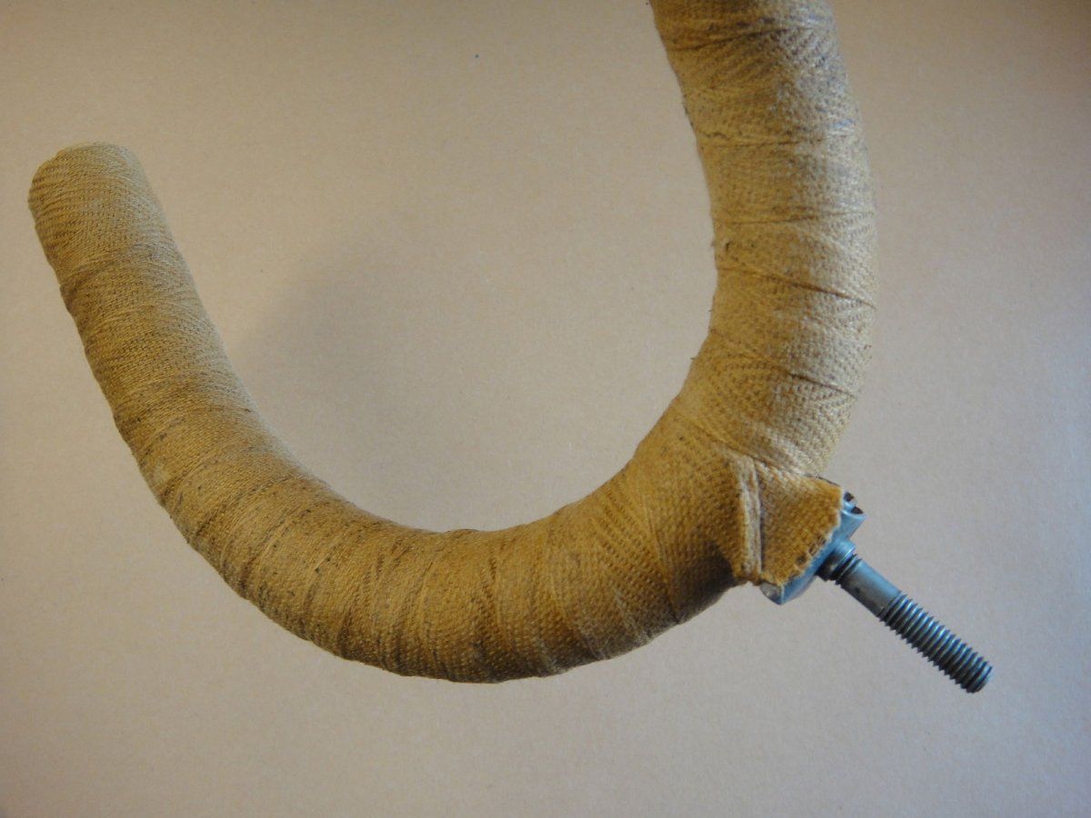

Ich habe eine ganz ähnliche Frage. Habe Mafac Bremshebel ohne Hoods am Trainingsbügel am Rad meiner Freundin. Wie wickel ich das Lenkerband am besten und bis wo? Sie fasst nur ganz außen, so dass ich auch schon überlegt habe nur bis an die Bremsgriffe zu wickeln. Das habe ich aber bisher noch nirgendwo gesehen. Lieber würde ich weiter wickeln, aber da befürchte ich, dass es um die Bremsgriffe rum hässlich wird... so ohne Hoods.
Moin. Die Bremshebel abschrauben, dann die Schellen mit einwickeln, dann die Bremshebel wieder drauf.
So in etwa: 1.jpg . Das geht ja auch mit nem Trainingsbügel.
