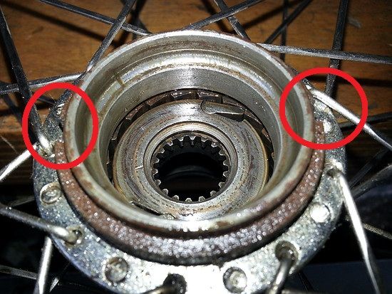

Was heißt "1. Gang läßt sich nicht einlegen" ?
Entkoppele den Schaltzug von der Zugkette und ziehe an dieser per Hand.
Kannst Du jede Gangstufe durch Ziehen an der Zugkette schalten oder nicht ?
...so, da trotz Einstellung des Schaltzuges keine Bessung !
Nur an der Schaltkette ziehen bringt den 1. Gang auch nicht zum einrasten.
Hat wer eine Idee?
Und wie bekomme ich diesen Freilauf aus der Nabe:
Und kann es sein, dass beim Ziehen des Schaltzuges/Kette sich das Ritzel der Welle nicht in die der Nabe/Freilauf einrastet u. deshalb der 1. Gang nicht funktioniert?
Woran kann das liegen?
Hat wer eine Idee?
Der eine Lagersitz sollte sich herausschrauben lassen. Auf die Weise kann man das Innenleben eigentlich fast komplett entnehmen. Hier mit einem potenten Hakenschlüssel oder mit Hammer und Durchschläger ansetzen:
Sollte normales Rechtsgewinde sein. Und wenn man das Innenleben zusammengebaut komplett in der Hand hat kann man auch besser den Fehler suchen, sieht ggf. wo etwas nicht ordentlich einrastet.
Dann versuche ich die Mitnehmerschale Nr24 herauszudrehen.
Hoffe dann kommt mir Nr.19,21 u. 22 entgegen.
Nur Nr. 22 (Sprengring) hab ich bis jetzt nicht gesehen...deshalb auch so viel Spiel bei Nr.19(Holrad) u. 21(Sperrklinkenträger)?
Vermutlich nein:
Kein Spiel v. Nr. 19 und Nr. 21 durch den evtl. fehlenden Sprengring.
Der Sprengring hält ja nur die Sperrklinken auf dem Sperrklinkenträger.
Genau deshalb steht in der von mir verlinkten Zeichnung unter Nr. 21 "Zsb. ..."
Das bedeutet "Zusammenbau" - also eine Baugruppe aus mehreren Teilen bestehend.
22 dürfte einfach der Ring sein der als Feder für die sperrklinken dient.
Wenn der 1. Gang nicht geht rutscht wohl der antriebsseitige Sperrklinkenträger 21 nicht in die leerlaufposition innerhalb 24 herüber.
