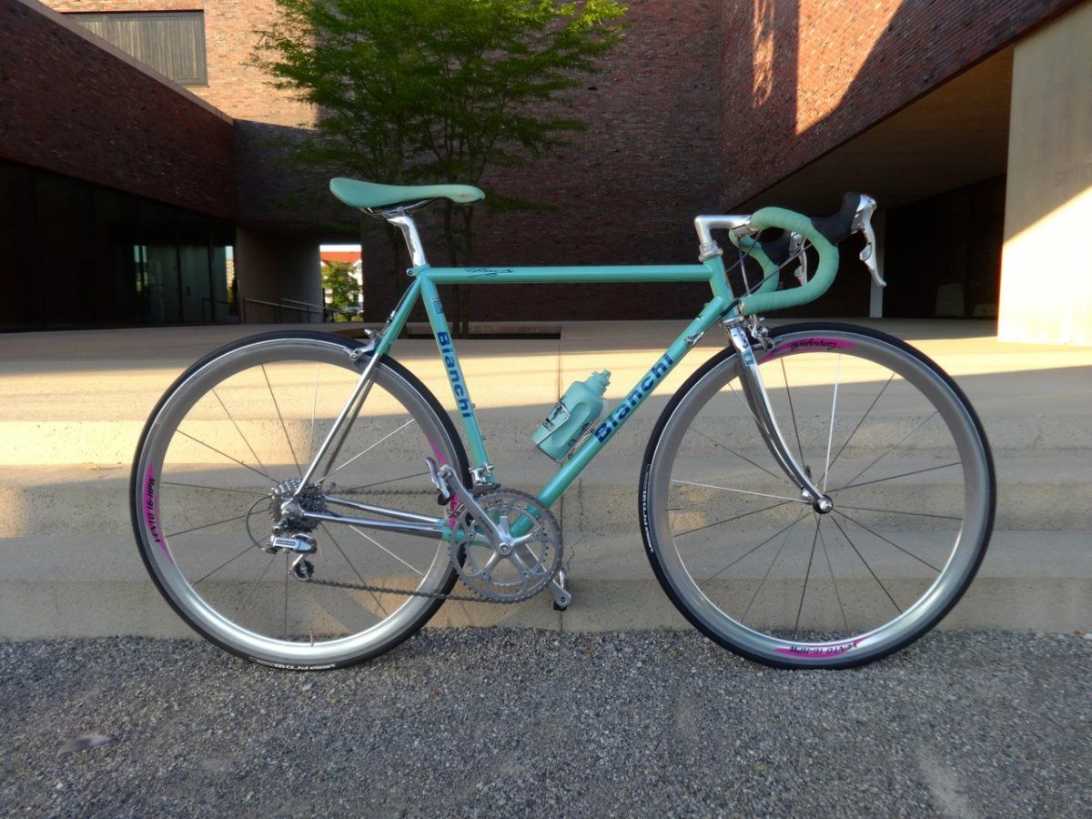

Danke T-lo! :)
Deine Herumrechnerei mit den Ritzeln hat sich wirklich gelohnt. Nun konnte ich gerade endlich mal den umgebauten Campshi Vento LRS am Genius mit den ST 7400 fahren. Schaltet sich durchgängig sehr sauber und präzise. Einstellen der Schaltung hat keine zwei Minuten gedauert. Musste nur ein wenig nachjustieren und die Anschläge neu setzen.
Hinfort mit dem Schlauchreifen-LRS! :bier:

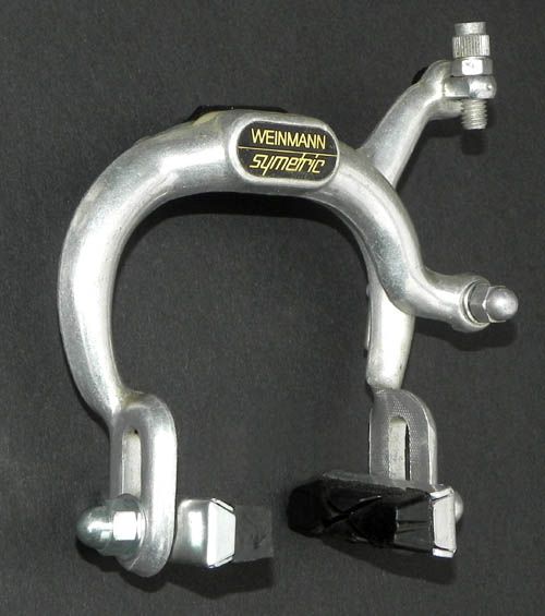

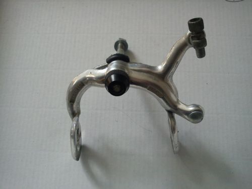

Habe ne Frage an den Teil des Schwarms, der schon mal ein Rad für die Liebste zusammengebaut hat:
Welche Bremsen kann man so umbauen, dass der Zug von unten kommen kann? Habe ein (nicht sehr aussagekräftiges Foto) aus dem Forum angehangen (kann leider die Kredits nicht beibringen – sorry dem Ersteller :oops:) …
Man kann ja für den Umbau keine Bremse nehmen, die vernietete Bestandteile hat (z.B. Shimano Arab.600) und auch keine moderneren mit besonders geformten Aufnahmen für den Zugversteller (à la Campa SR) … Ich habe mit Gipiemme Crono Sprint exerimentiert, das hätte fast geklappt, wenn die längere Schenkel gehabt hätte :confused:
Gibt es denn eine gut geeignete Bremse?
Oder hab ich einen Denkfehler, wenn ich glaube, der Versteller und die Klemmung getauscht werden müssen?
Nein du hast keinen Denkfehler...
Bei simplen Weinmann Felgenkneifern kanst du die einfach oben/unten vertauschen , und schon passt das .
Das hast schonmal nicht schlecht funktioniert! Danke!

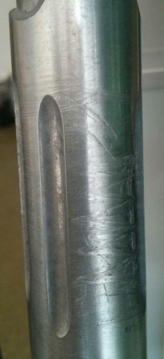

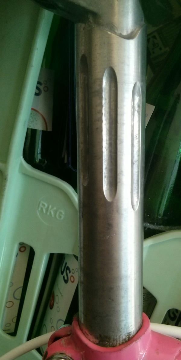

Allerdings habe ich noch ein paar Kratzer, die mich ein wenig stören. Was könnte man da machen?
nachher
fiese Kratzer
bei den tiefen Kratzern kannst du ruhig mit 400er anfangen und dich langsam nach oben arbeiten. Aber erst, wenn keine Kratzer mehr zu sehen sind. Am besten die Stütze waagerecht einspannen, einen Streifen Schleifpapier nehmen und mit beiden Händen abwechslend ziehen... Und immer schon um 1/8 drehen ca.
Danke @Flat Eric und @NonesensE, hab ich fast befürchtet, dass es keine gut bremsende Variante dieser Zugverlegung gibt … Für Weinmänner muss ich echt tief in die Kruschelkiste greifen … Ich werd mal experimentieren und evtl. berichten …
Ich habe noch die Universal Modell 39 gefunden, viel besser bremsen dürfte die auch nicht. Manche Galli könnten gehen wenn du doch noch welche in passender Länge findest. Eine einfachere CLB könnte funktionieren, vielleicht lässt sich eine frühe Shimano umbauen. Die mit den Weinmännern baugleichen einfachen Dia Compe funktionieren natürlich einwandfrei, aber nicht besser als die Weinmann.
Mit mehr Bastelaufwand bekommt man aber eigentlich jede bremse umgebaut, man muss sich nur einen Gegenhalter an die Zugklemmung konstruieren und das Zugende im eigentlichen Gegenhalter per Schraub- oder Lötnippel befestigen.
