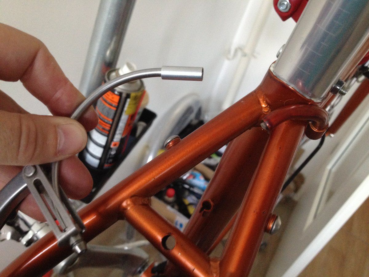

Brauchen V-Brakes zwingend Pipes? Ich hätte nicht genug Platz dafür, wenn der Bremszug wieder durchs dafür vorgesehene Anlötteil soll.
die rahmenführung ist für Mittelzug, es macht keinen Sinn den zug da durchzuführen bei V-brake, das ist ne quälerei und sieht schlicht blöd aus.
ja... nu... Cantis gabs vor v's.. wenn das Rad für Cantis vorgesehen ist mit den Führungen würde ich dabei bleiben. Aber den da durch und dann rüberquälen is nix :) das sieht nur krank aus.
Such doch nach schicken Cantis :) was isn das, hab keine fotos in deinem Album gefunden..
Ginge es mit flexiblen Pipes, die vom Anlötteil bis zur Bremse reichen, also ohne Hülle noch dazwischen? Oder meinst du, der Bogen wird dennoch zu eng?
Das ist mein altes Mountainbike, nix besonderes. Den Aufwand nicht wert, aber taugt gut zum Lernen beim Basteln, wie "nächstes Mal auf die Anlötteile achten" ;)
Wenn es nicht geht, hab ich die Cantis auch noch da.

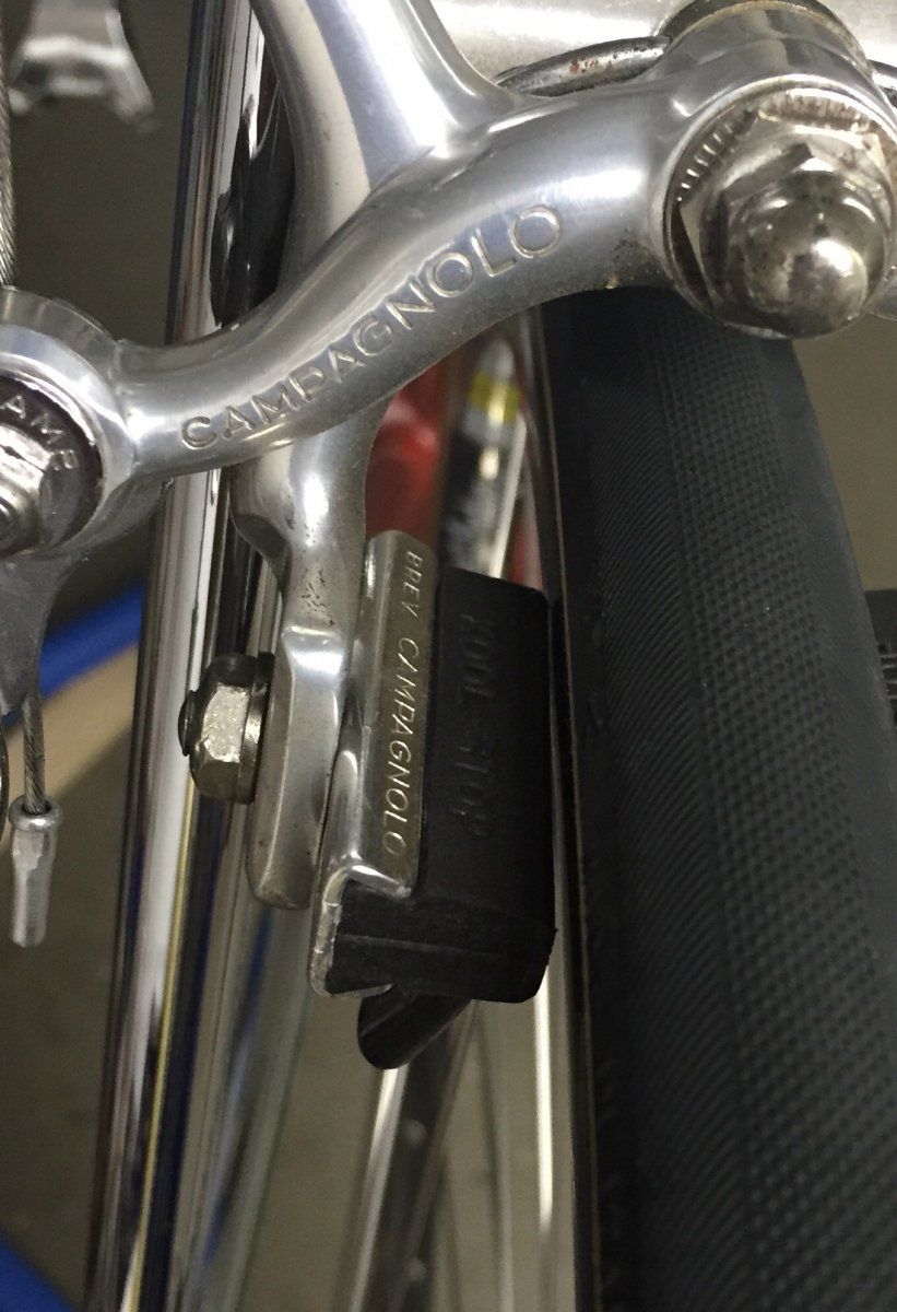

Fahren. Am besten immer mal etwas nass machen (Trinkflasche), dann laufen sie sich schneller ein.
Quietschen kommt von Vibrationen, die bei der Reibung entstehen, wenn der Belag nicht richtig anliegt. Wenn er sich richtig eingeschliffen hat, dann liegt er richtig an und es ist Ruhe.
Kann das vielleicht auch daran liegen???:
Ein Gummi liegt nicht genau gerade an...obwohl eigentlich soll das doch so sein oder?! Obwohl...vorne passt alles und es quietscht trotzdem...
Wenn die Gummis im Neuzustand mit der vorderen Kante - in Fahrtrichtung gesehen - zuerst an die Felge kommen, ist es sogar sinnvoll

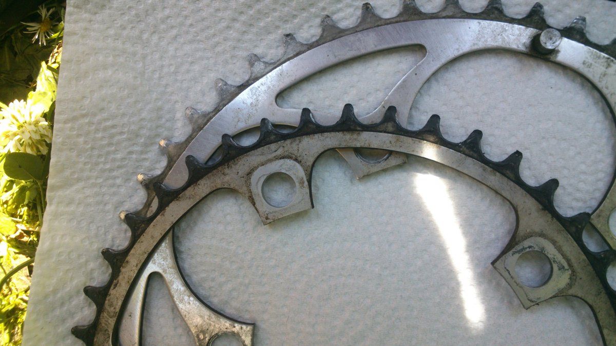

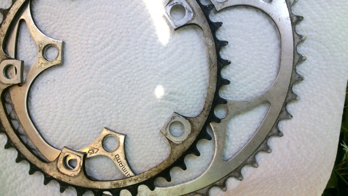

Ist zwar schon ein bißchen her, dennoch zitiere ich mich mal selbst:
Hier ist eine Kurbel mit Kettenblättern (KB) unterschiedlichen Verschleißs zu sehen.
Das 24er KB (von Specialtes T.A.) ist sehr wenig gelaufen und ist zudem aus Stahl; das 36er KB hat schon weit die besten Zeiten hinter sich; das 46 KB kann noch recht lange benutzt werden.
Wem das Auge für die Beurteilung fehlt, dafür aber einen Bohrersatz bis 10 mm in 0,5 mm Abstufung hat, kann auch damit den Zustand beurteilen, indem er prüft, welcher Bohrer am besten in die Rundung passt.;)
Bei besagter Kurbel:
24er: D=8 mm
36er: D=10 mm
46er: D=9 mm

Gehen tut vieles, aber es sieht shize aus... man kann sich auch nen Knopf an die Backe nähen ;) es ist aber einfach Quatsch zwanghaft durch die Mittelzugführung zu wollen um dann zu ner Seitenzugbremse abzubiegen. Ich weiss nicht, das sieht einfach nicht aus....
Ich würde zu guten Cantis greifen... fertig. Wenn die gute Bläge haben und der Querzug gut ausgerichtet ist, dann bremsen die auch.
