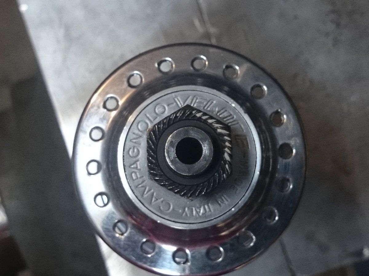

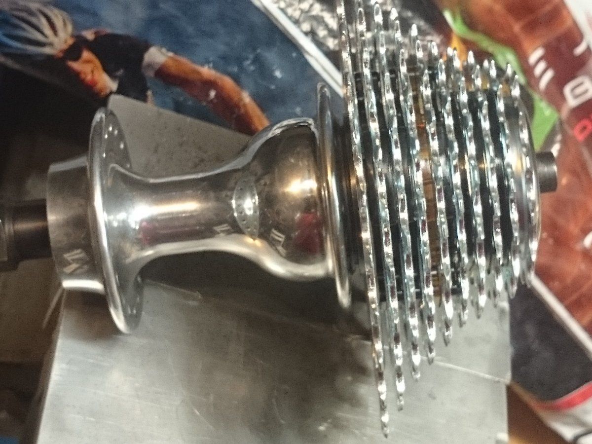

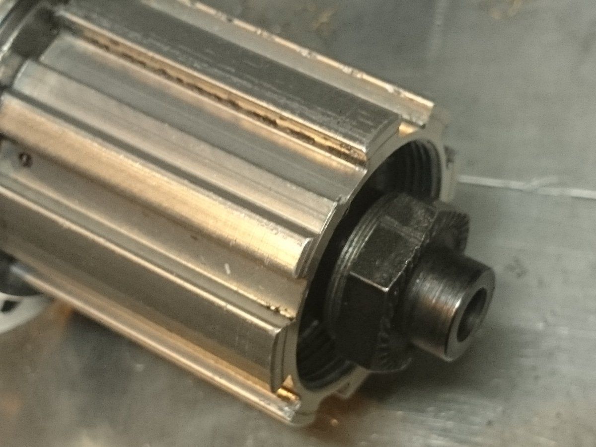

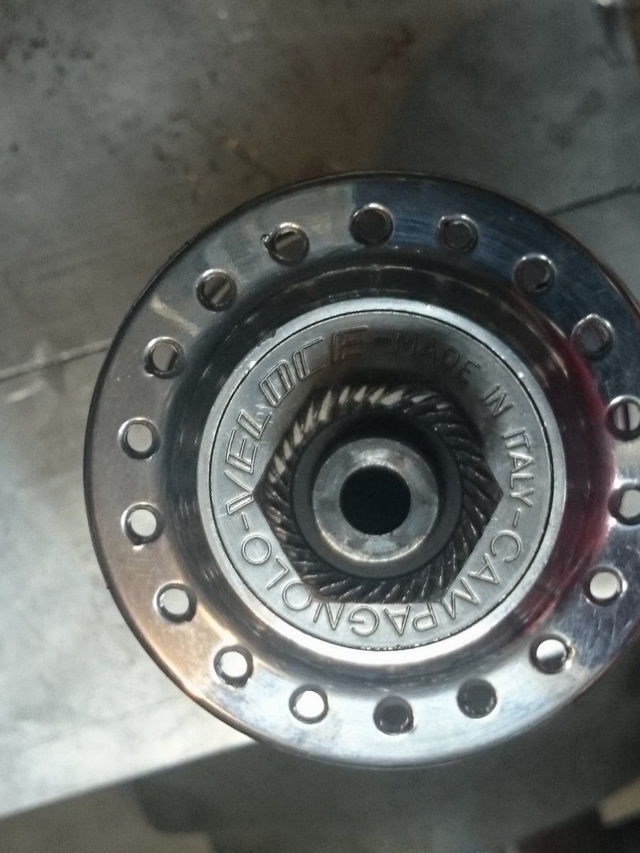

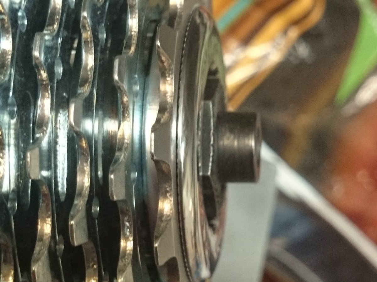

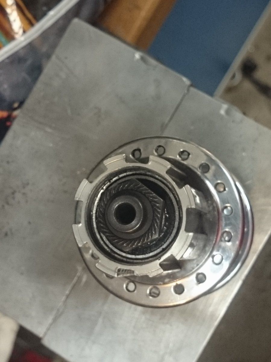

kleines bastelrätsel, achtung, traditionalisten bitte weiter über schraubkränze schwadronieren:D
ich habe hier eine capa nabe, auf die von der verzahnung 10fach ritzel passen.
bisher war ich im glauben, ab 9 - 11 wären die freiläufe gleich...
nun passt hier ein 10fach ritzelpaket nicht drauf, mit lockring gibt es keinen überstand der achse, so dass die kette an den streben schleifen würde.
zuerst dachte ich - kein problem, einfach die achse umspacern.
nun bekomme ich aber die linke seite nicht gelöst...
selbs mit abgenommenem freilauf, achse in leder zwischen die schonbacken - keine chance...
also hab ich rechts mit dünnen scheiben unterfüttert, bin nun bei 132,5 mm, und es passt immer noch nicht...
was hab ich hier eigentlichfür eine nabe? - ok veloce, aber was für eine?
warum passt das nicht?
wie baut man die auseinander, um umzuspacern?

Hat Campa nicht während der 9fach-Zeit von Konus auf Industrielager umgestellt, in den Naben? Ich meine mich zumindest daran zu erinnern, dass seitdem das Lager auf der Freilauf-Seite nicht mehr eingestellt, also auch nicht mehr verschoben werden kann.
ist richtig, die nabe hat industrielager
auf der rechten seite ist der stummel mit der mutter und dem stückchen, welches im ausfallende sitzt, aufgeschraubt. das hab ich ja abschrauben können, und hab ein paar dünne unterlegscheiben unterfüttert. die müssten aber auf der rechten seite weg - irgendwie:confused:
hier sieht man die scheibchen:
Ich steh aufm Schlauch: wenn die Position des einen Lagers sowohl in der Nabe als auch auf der Achse vorgegeben ist, kannst Du auf der anderen Seite ja nicht einfach irgendwas verschieben.
Oder willst Du versuchen, jenseits der Lager, also nach außen hin zu spacern? Also rechts Scheibchen drunter, um mehr Platz für die Kassette zu bekommen, und links dann dafür weniger? Das wird dann wohl daran scheitern, dass links im Original nur Konus, Nasenscheibe und Mutter aufgeschraubt sind - was willst Du da noch weglassen?
Aber schräg ist es allemal, weil auch nach meinem Wissen sind Campa-Freiläufe ab 9fach aufwärtskompatibel...
Zumal es ja auch 9fach oder aufwärts sein muss, bei dem "Setting": Industrielager und Alu-Freilauf - da fällt selbst eine verbastelte 8fach/9fach-Kombi aus...
